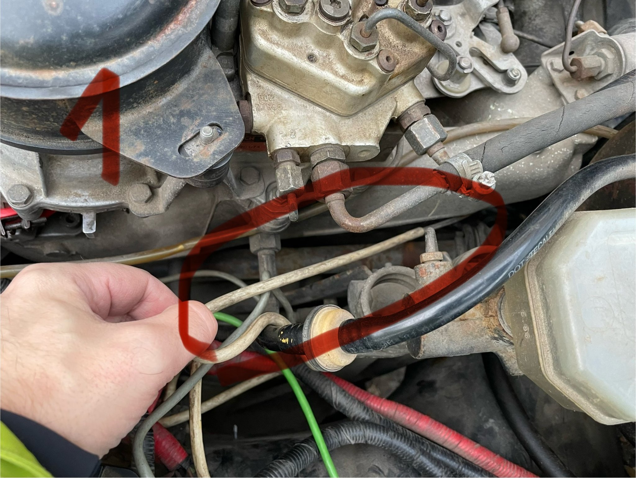

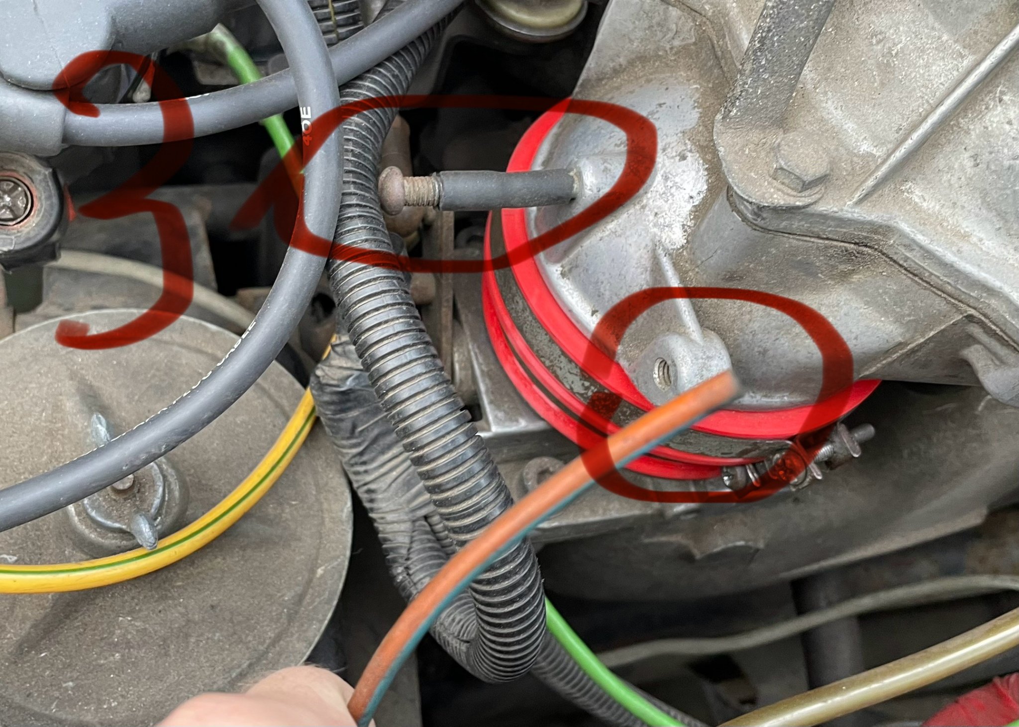

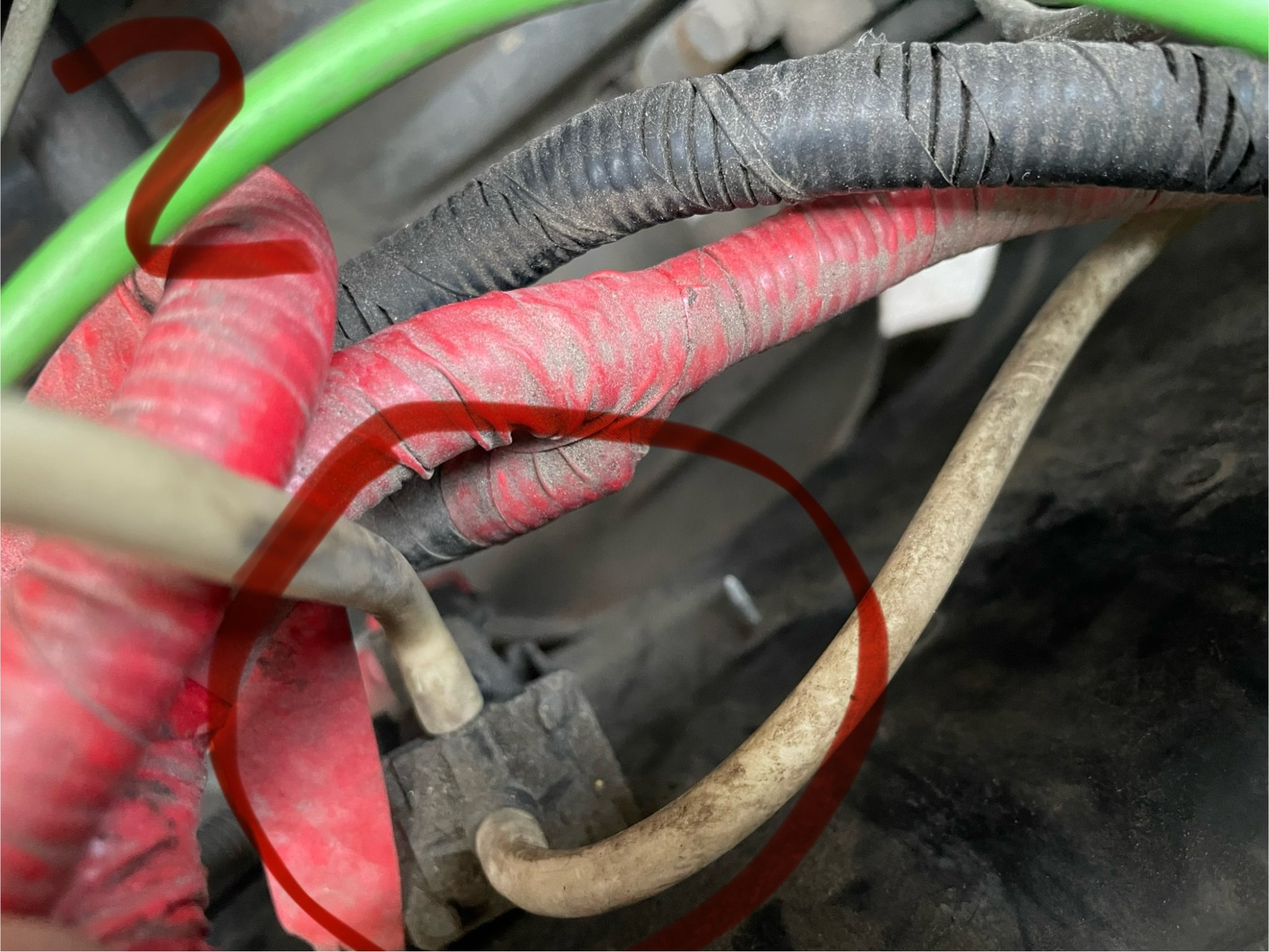

	Добрый день. Подскажите пожалуйста, в процессе реставрации , заметил что вакуумная трубка от РУД никуда не приходит. Хоть в данный момент это и не критично(РУД итак холодные обороты не держит и подлежит настройке или замене прокладок), но на будущее очень бы пригодилось.
</p>
<p>
	На картинках обозначено
</p>
<p>
	1 - тот самый шланг от РУД
</p>
<p>
	2 - загадочный блок куда приходит этот шланг и так же туда какой то электро разъем приходит. В базовой инструкции по k-jetronjc про этот блок не написано. Его функционал - загадка.
</p>
<p>
	3 - собственно конец шланга, так же отмечен заглушенный вход на дозаторе (перед дроссельный заслонкой)
</p>
<p>
	Я правильно понимаю что шланг от РУД нужно втыкать именно в этот заглушенный вход?
</p>
