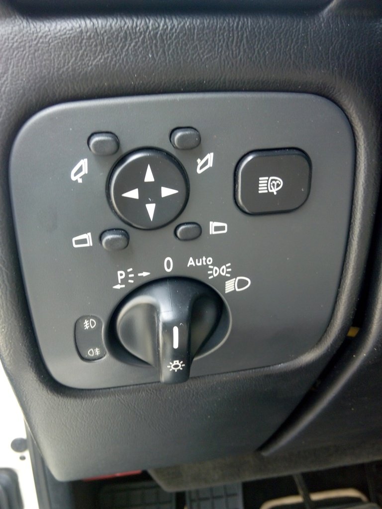

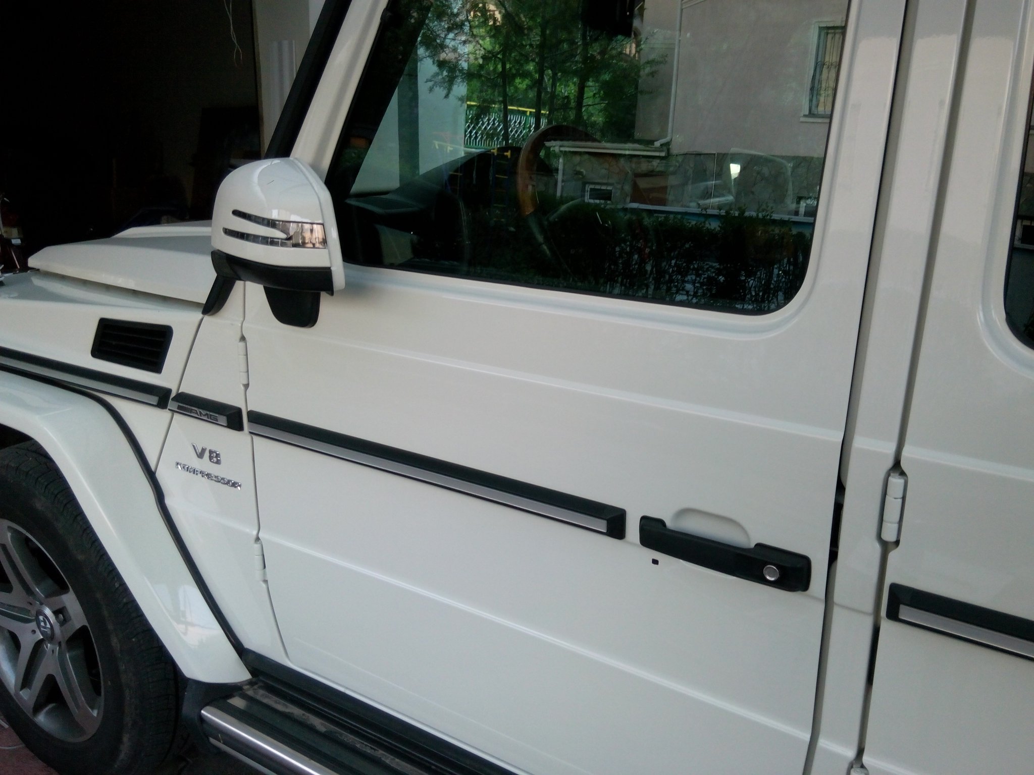

продолжая тему рестайлинга новоя порция возможностей. Итак, обновился внешне под 2012, бампер передний, решетка, DRL, зеркала. С первыми четырм все понятно, а вот с зеркалами, они умеют складываться, захотелось реализовать без колхоза. Вот, что получилось.
можно складывать почти штатными кнопками, а также автоматически при закрывании авто. машина теперь знает, что у неё такие зеркала и в меню щитка приборов можно вкл/выкл эту опцию! мелочь а приятно))) осталось кнопочки отмаркеровать, складывание /раскладывание, как положено.(в процессе)
по ходу доработал поднятие стекол, АВТО, уж очень отсутствие напрягало...все по заводскому )))
volga-mers
Вот нашел рекламщиков и лазером нарисовал символы как в оригинале MB рисует, также все подсвечивается при включении освещения.
