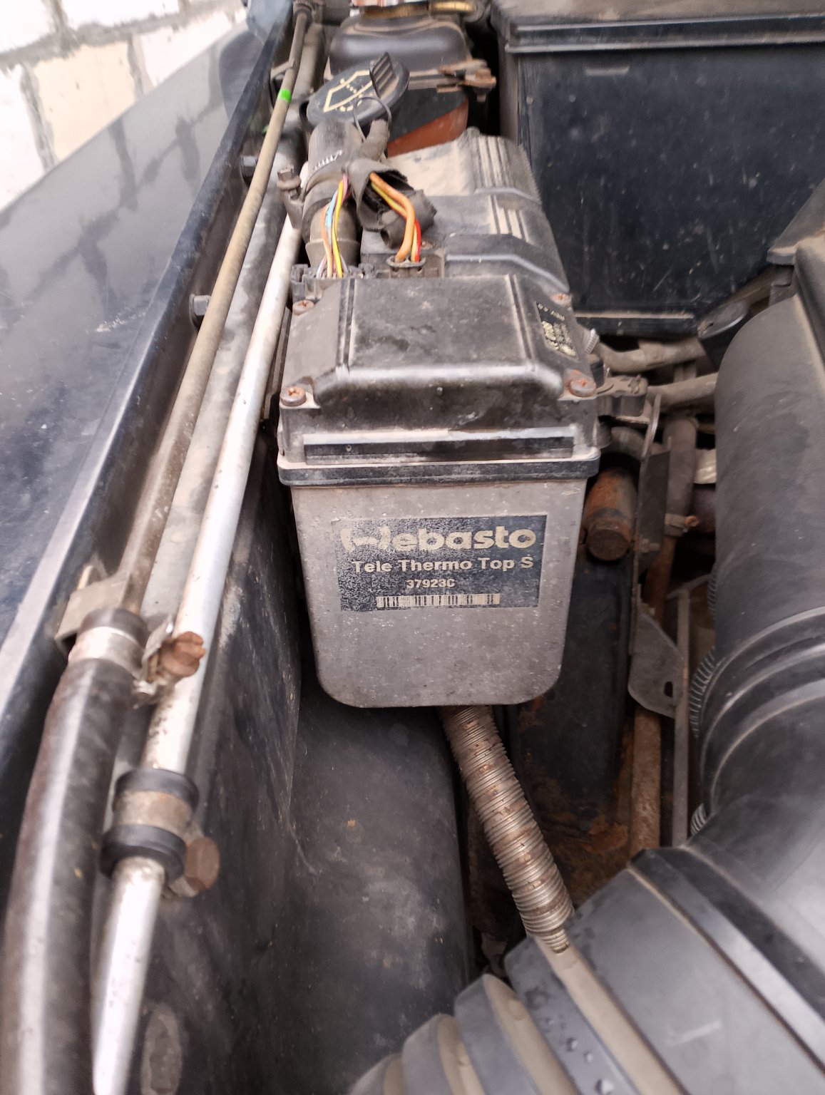

Fader
Такая
Зараза, то запускается, то нет. Надо будет насосик послушать под машиной

Вебаста штатная полностью читается старухой, прям от слово совсем, что именно  все расскажет, а так снять плату пропаять и все наладится.
Fader
Спасибо! Не получилось снять центральную крышку, шуруп прикис. Правая крышка тоже не снялась поэтому. Значит, пропайка помогает как с другими геликовскими реле? Это хорошо.
Fader
Короче. Чем сердце успокоилось. Снял плату управления, осмотрел контакты на обратной стороне. Подозрение вызвали три контакта силового транзистора. Их пропаял и о чудо! Вебаста заработала.
