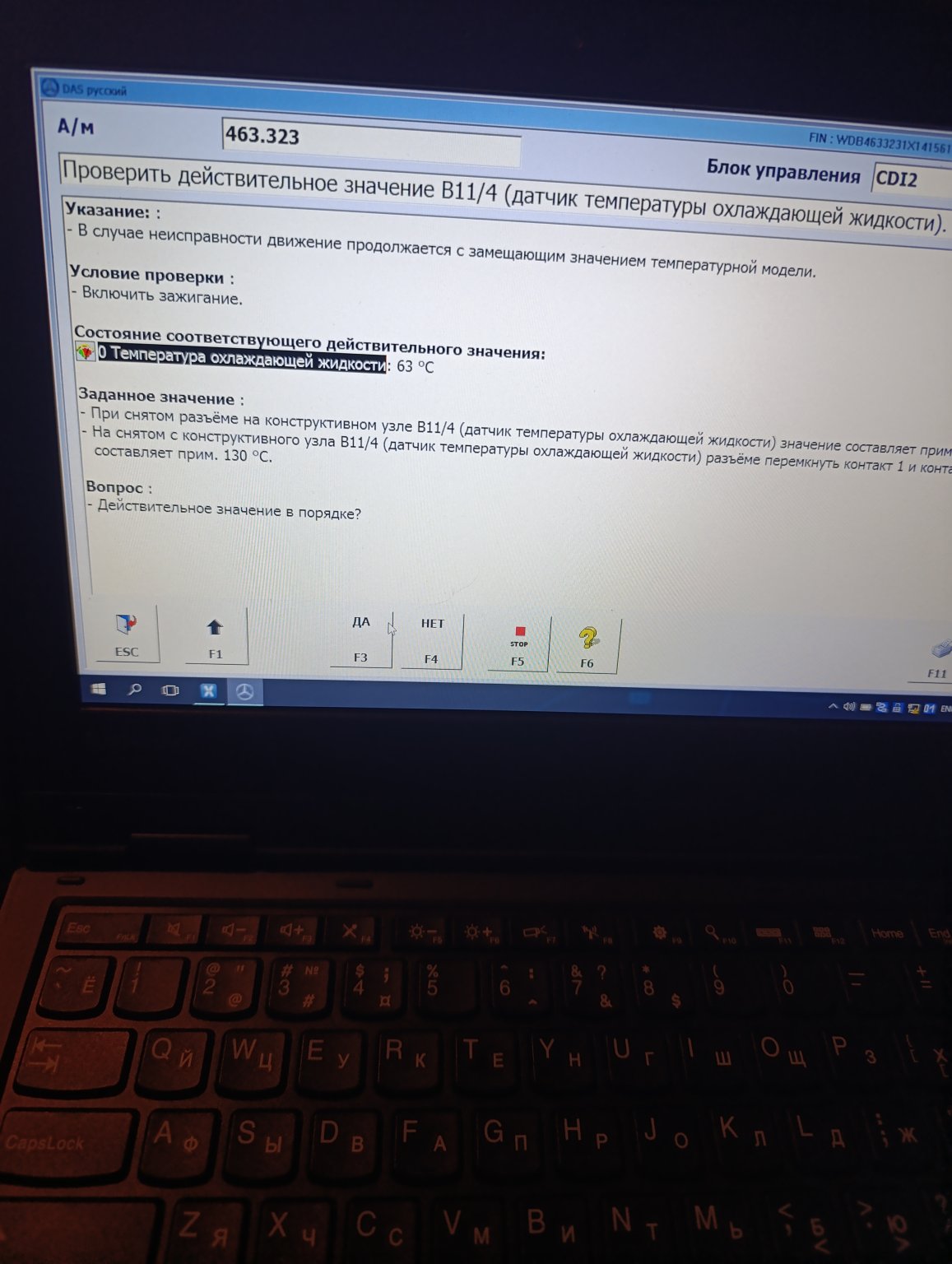

Всем привет! Осваиваю потихоньку рест 2,7 cdi со старухой. Есть вот такое дело, выделяет черным. Реальная температура ДВС 63 градуса. Это нормально вообще?

nikola460
Гоша, ты, когда  будешь стар подключать к своему, можешь так же глянуть датчик температуры двигателя, действительные значения? Почему у меня 0 показывает и выделяет черным, глянь фото. Что-то не так тут
Гоша
4 часа назад, nikola460 сказал:
Хорошо, на следующей неделе гляну
