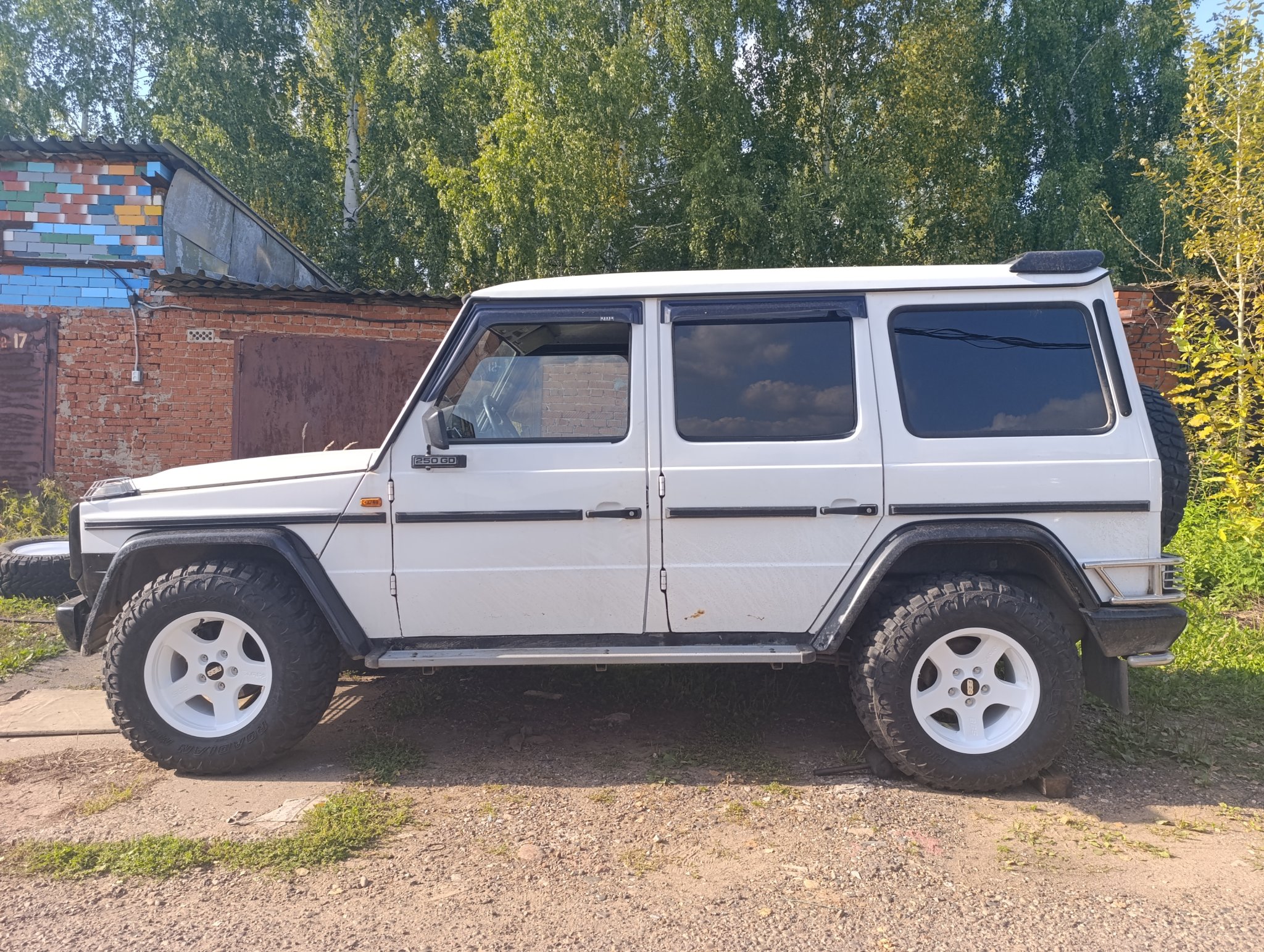

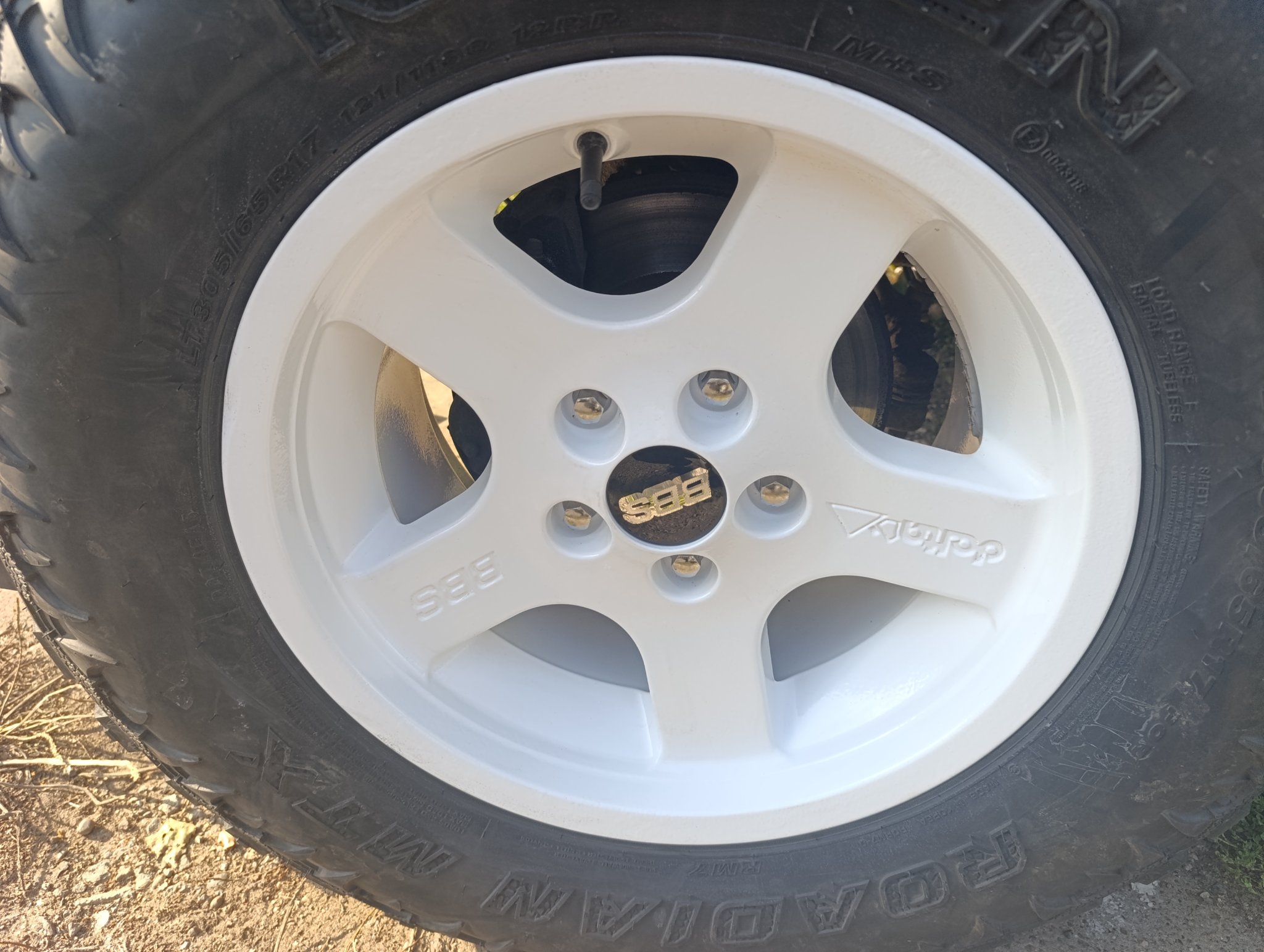

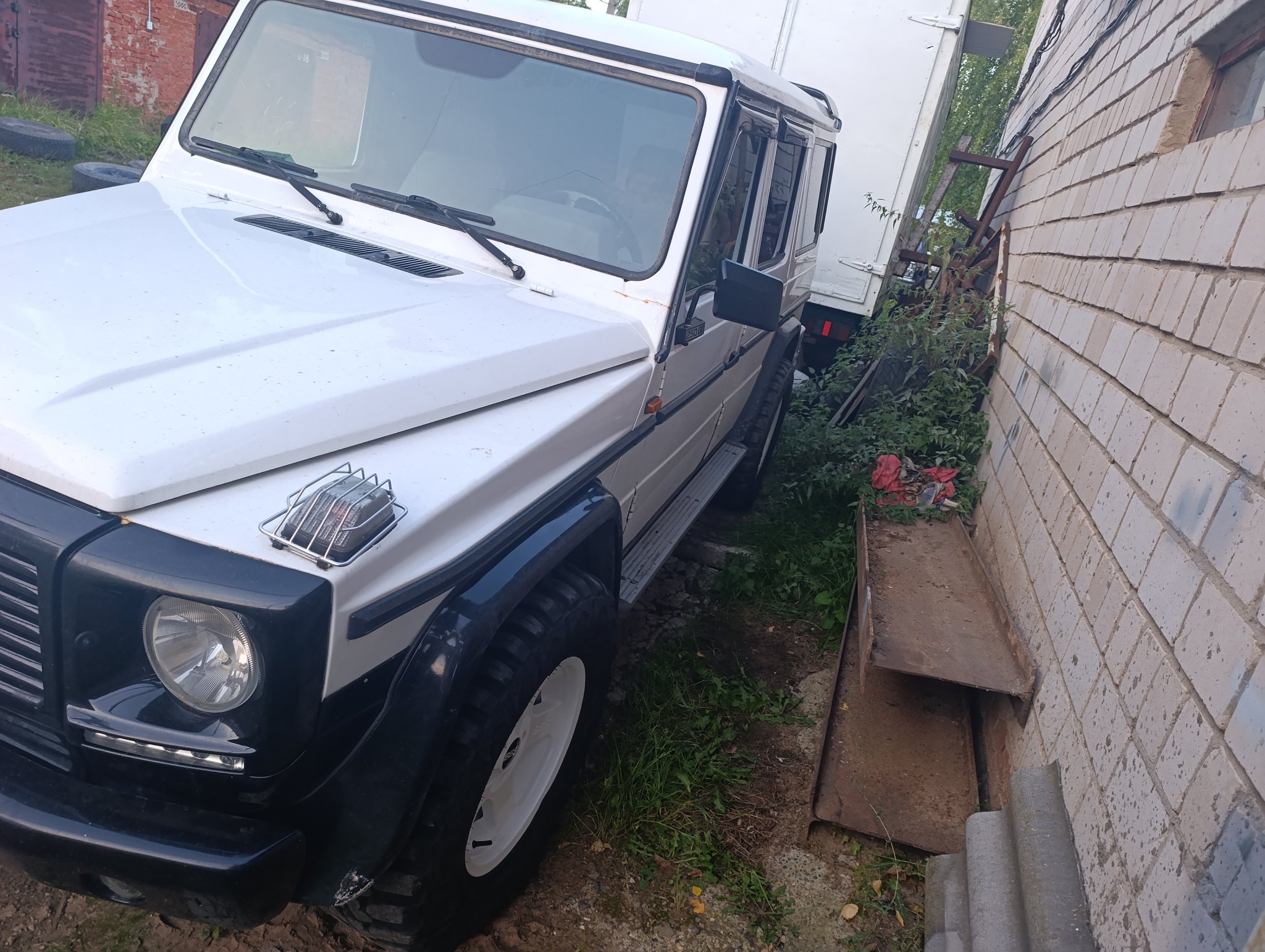

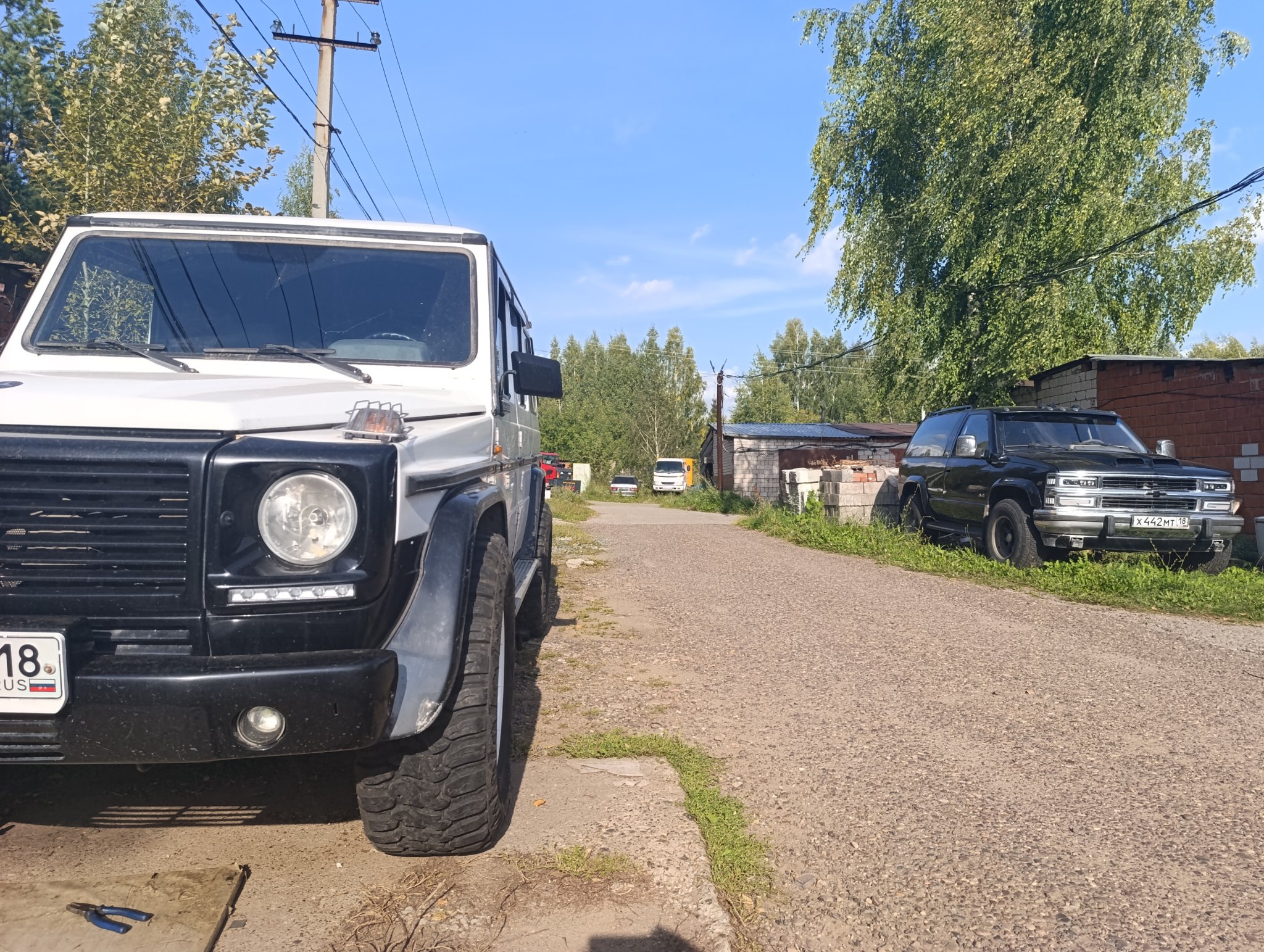

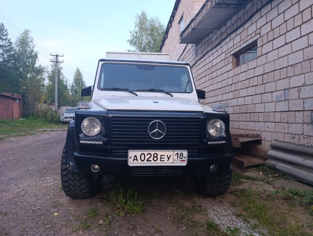

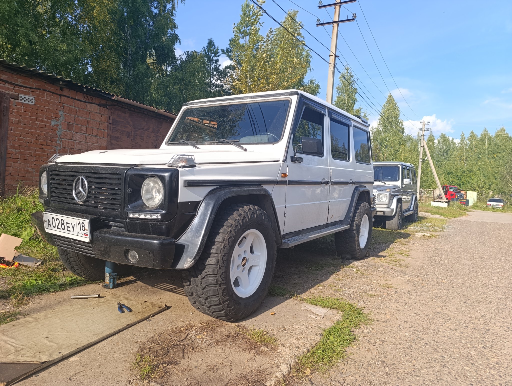

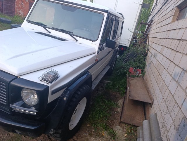

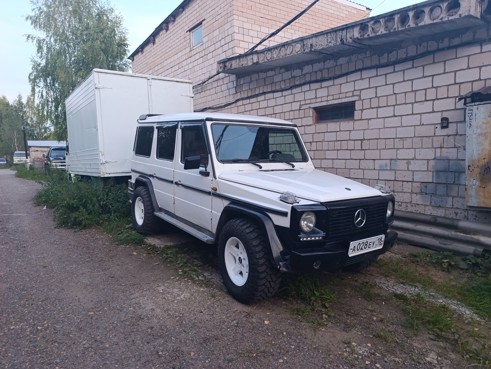

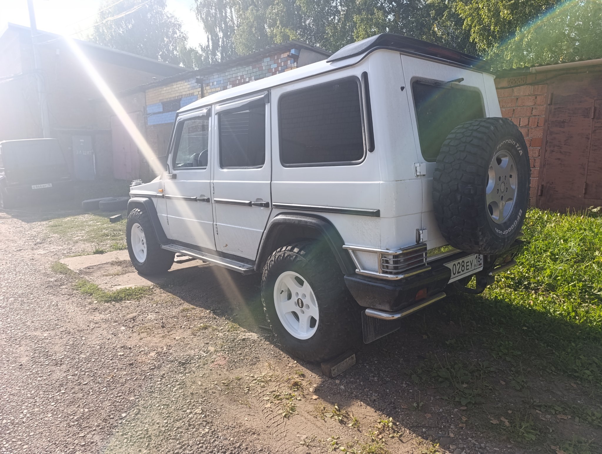

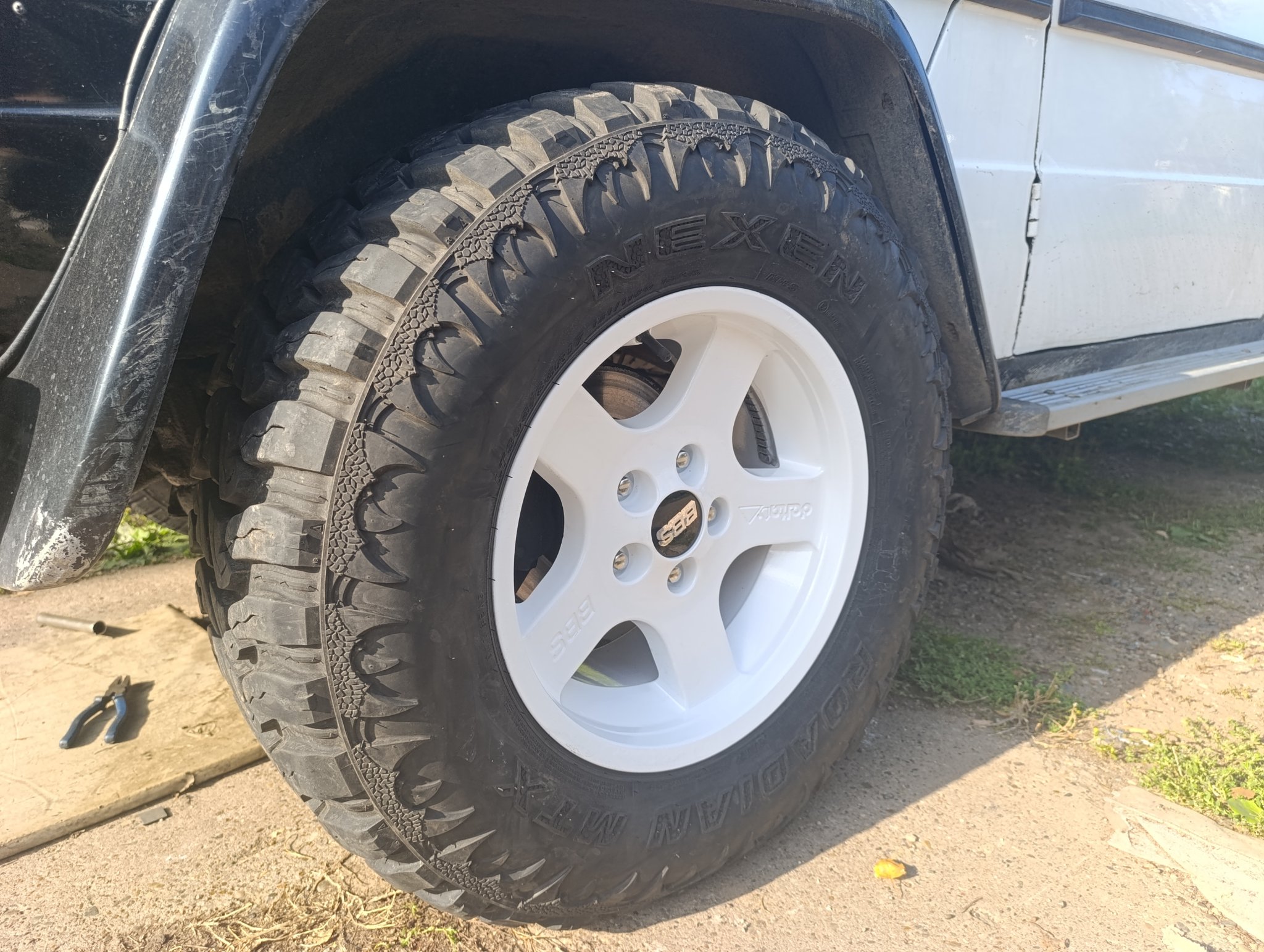

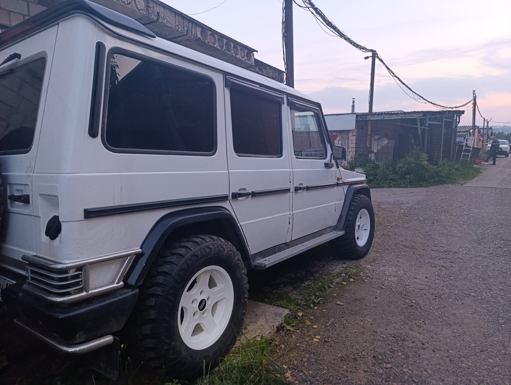

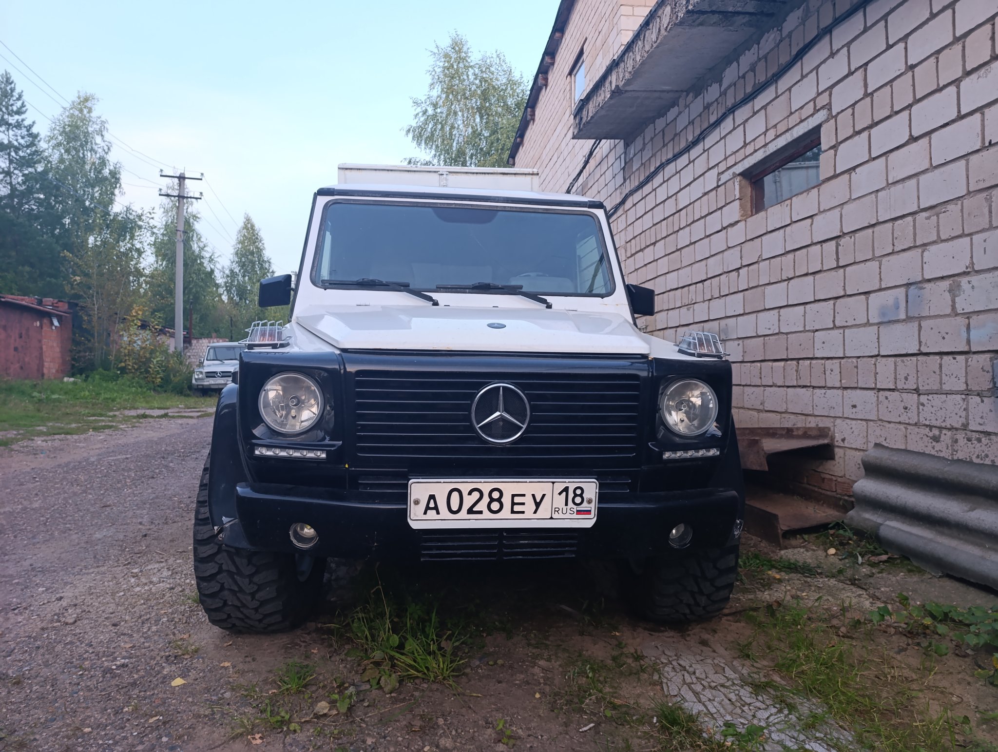

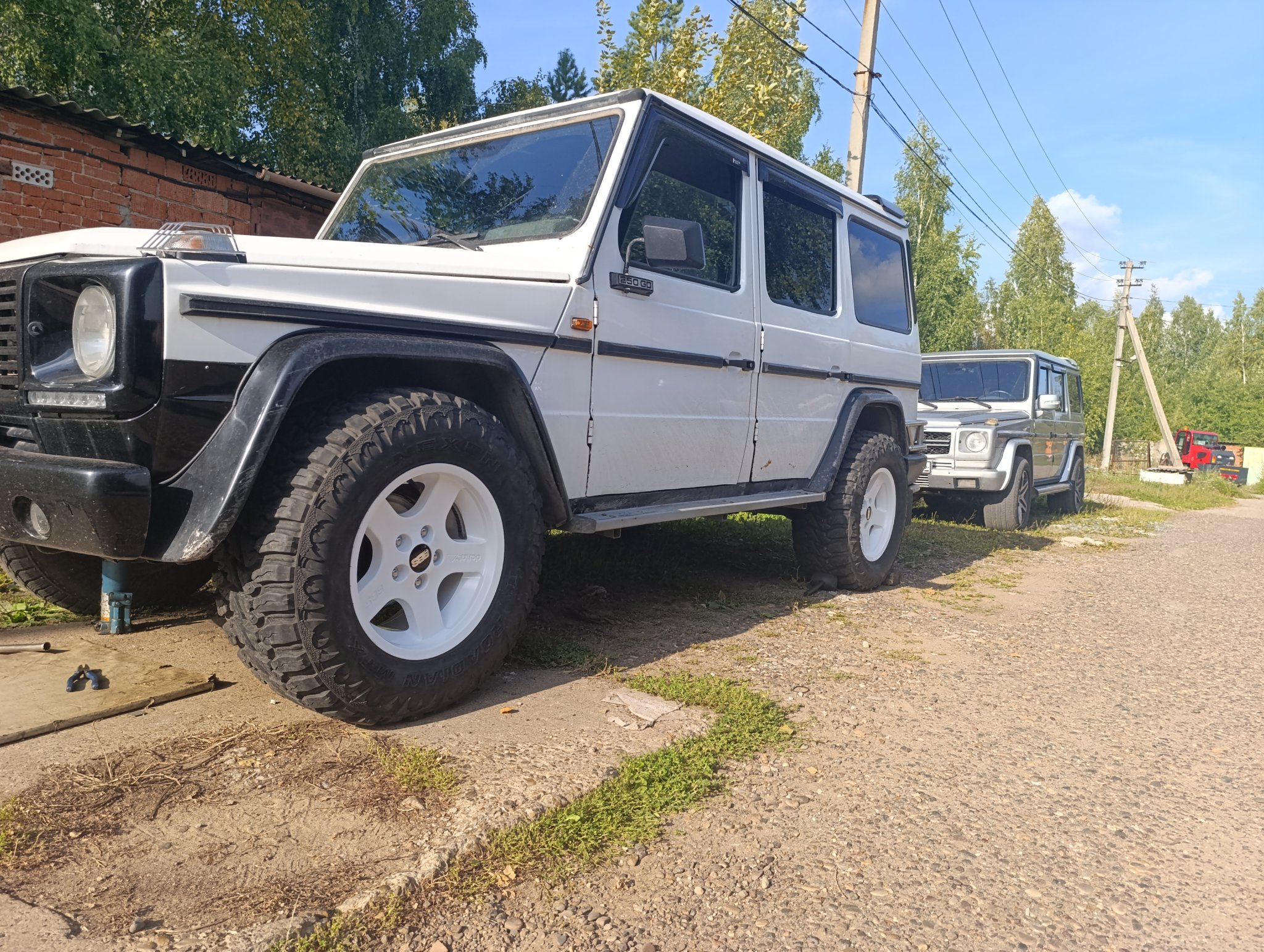

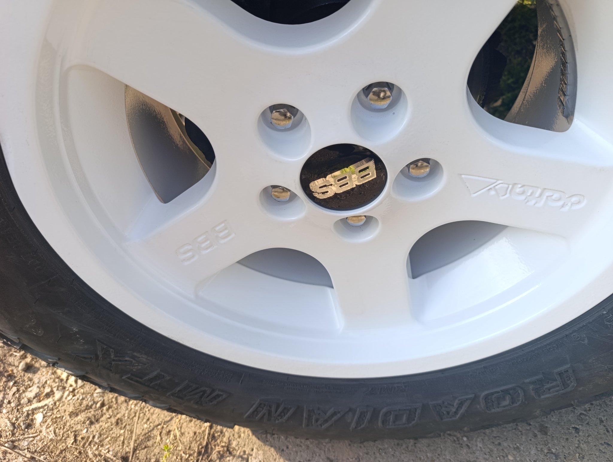

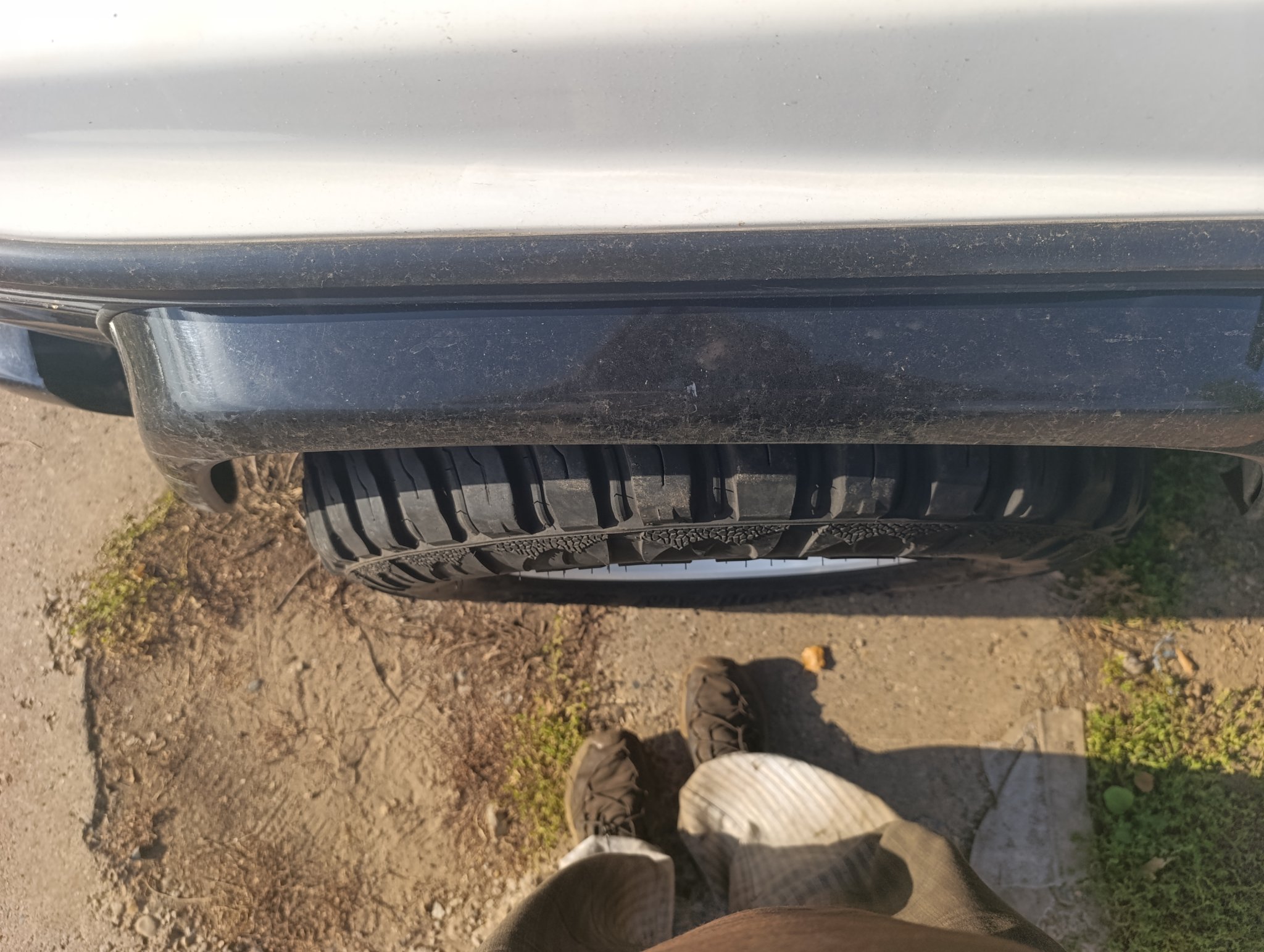

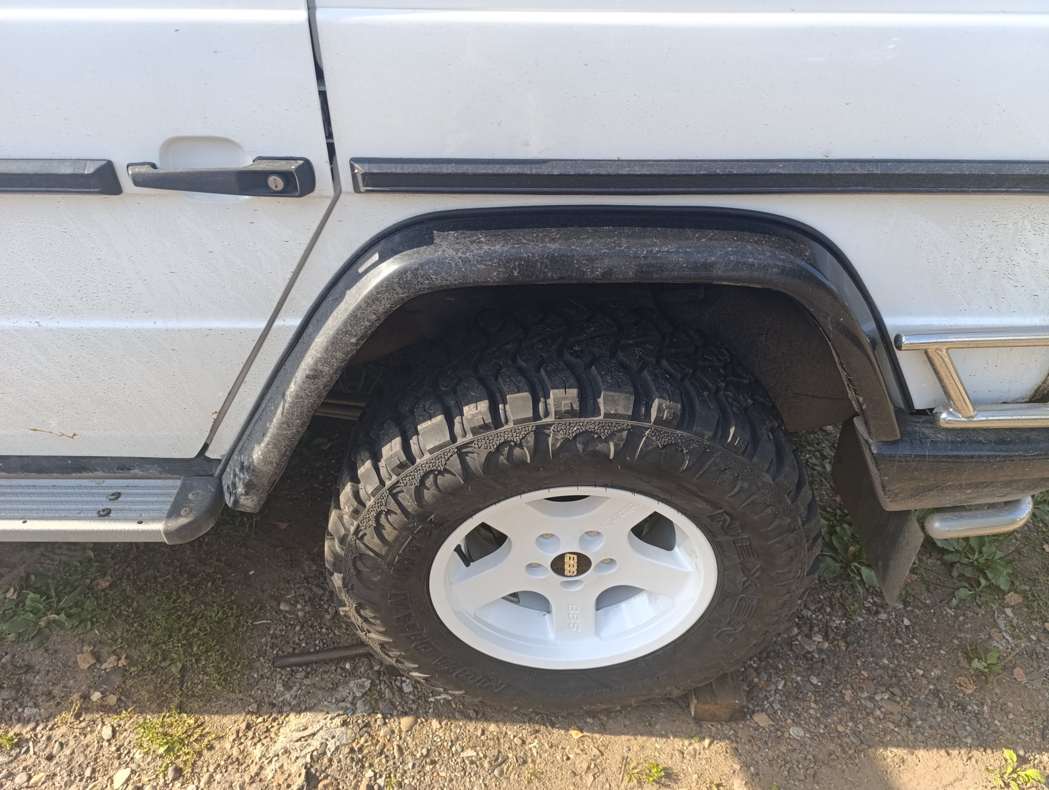

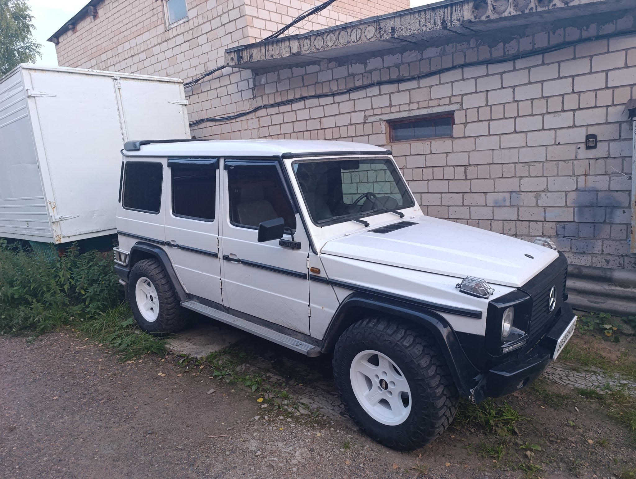

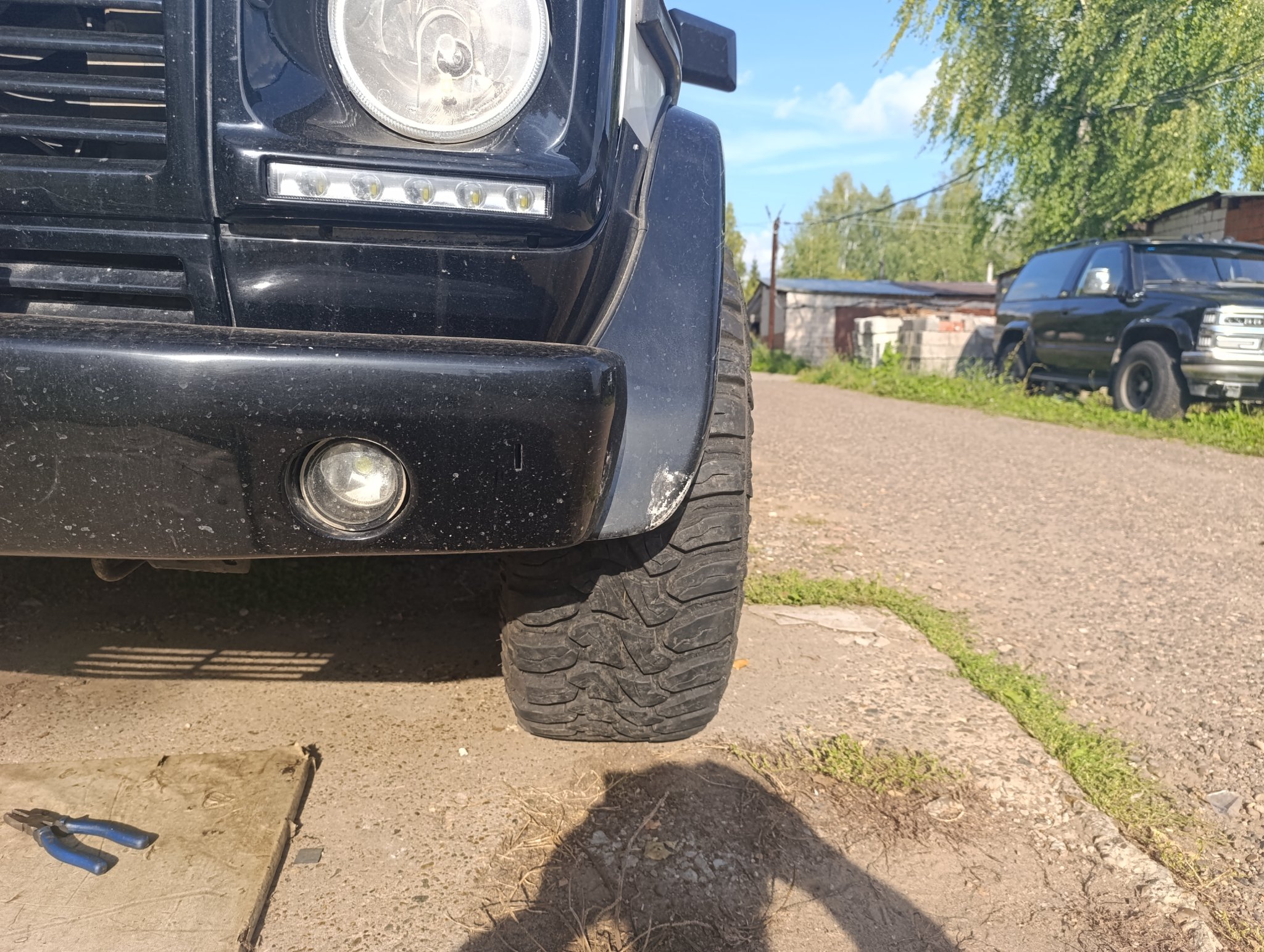

Выбор дисков в размере до 18 дюймов, а больше диаметра R18 я не рассматриваю , так как некомфортно, не велик и скуден, я бы сказал. Нашёл на просторах авито редкие диски BBS Delta R17 шириной 9,5 дюймов, ЕТ 23. Продавал, как оказалось, хороший знакомый по Мерседесам-геликам и бусам Т1- Владимир с Питера. Резину почти без пробега 305/65/17 грязевую Nexen Корея так же нашёл на авито и так же продавец  оказался  хорошим знакомым, известный  многим - Алексей с Тамбова- мастерская G- Class TMB. Пришли диски, отвез на пескоструй и покраску. Далее  собрали, отбалансировали колеса- грузов много, резина тяжелая и геометрия не ахти , машина на которой  она была, долгое время стояла, возможно, разомнется и прикатается. При примерке, в силу большой ширины колес, выяснилось, что необходимы проставки 20 мм из-за малого зазора между баком и колесом - около 10 мм, а бак на W460 1989( последнего) года выпуска стоит уже пластиковый ,что ,несомненно, не может не радовать. В итоге получилась вот такая красота. По крайней мере визуально. Покатаюсь посмотрю, как ведут себя эти колесья. Пока доволен, добавляю много фоток.

Смотрится конечно очень красиво. С проставками при таких огромных колесах ступичные подшипники будут расходниками. У меня на 460 стоят 35х12,5R15 на дисках с ет15 - ресурс ступичных заметно сократился.

Прокатился до дома- по шумности вполне себе, думал будут громче гудеть , протектор злой и крупный. Рельсы не замечает. Давление сделал 1,8, но думаю до 1,3 опущу.

Родной вылет дисков для w463 ET+63 (поэтому я и ищу диски "ромашки" с штатным вылетом, т.к. надоело в ступичные узлы лазить). У тебя сейчас ЕТ+23, но ты ещё хочешь проставки 20 мм итого по факту будет ЕТ+3, т.е. плечо обкатки увеличится на 60 мм. Это очень не мало. Представь как нагрузка на ступицы ( и на задние тоже), шкворня и рулевой редуктор возрастёт. Оно тебе надо? Только для красоты?  По своему опыту скажу, что резина шириной 305 мм для W460 избыточна: на асфальте в колеях кидать будет из стороны в сторону, на бездорожье будет мылится больше, хуже слушаться руля и труднее из колеи выход. Для среднего бездорожья остаточно будет 285 мм ширина. Есть же резина 285х70R17 - те же 33".

Я не хочу проставки, они стоят уже, без них бак будет  задевать. Плечо  нагрузки, ну это как сказать . Диск 9,5  дюймов шириной , центр его относительно ступицы недалеко ушёл  от штата.Колею не чувствует, как раз вчера ехал по такому участку. По ширине- для резины 285 диски правильные тоже 9 -10 дюймов по- идее должны быть. Иначе торец выгибает яйцом и некрасиво. А так да- для, красоты )) мне ромашки и прочие родные диски надоели до боли. Ничего нового.
