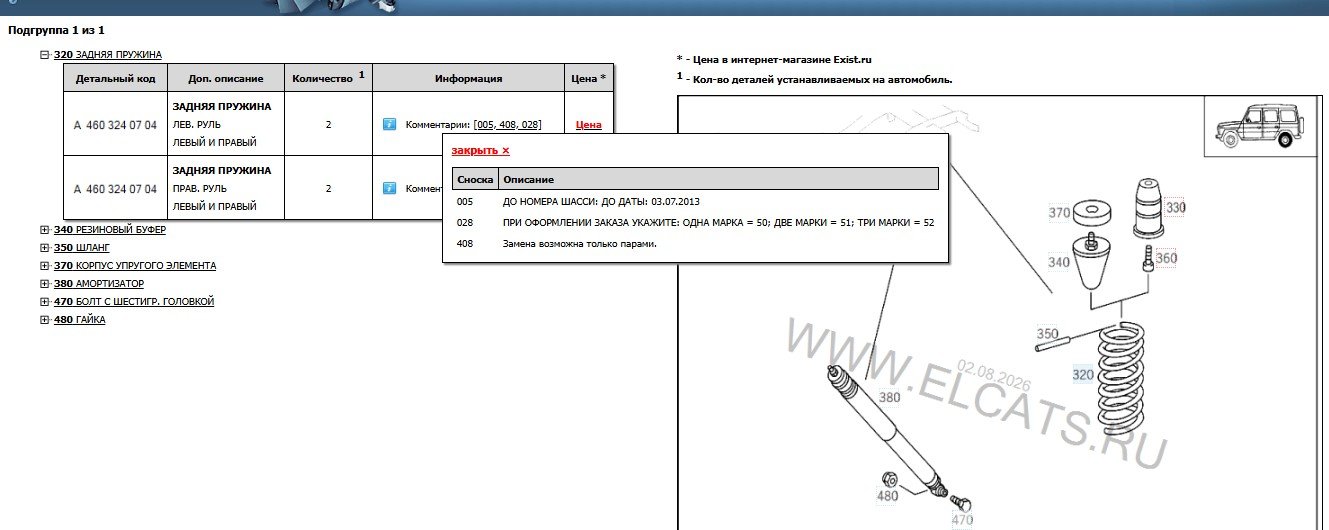

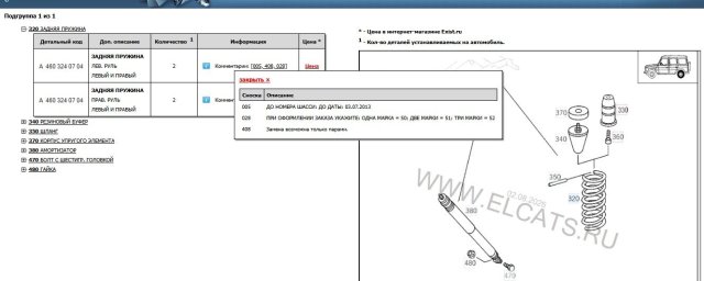

W463OM642 0 Report post Posted August 2 28.11.2012 в 15:59, iveco77 сказал: У меня были оранжевые,три метки. У меня тоже три оранжевые метки. Мой код A460324070452. Три метки - добавляете к номеру детали "52" , если две метки - "51", одна метка "50". Менять парами. )) Quote Go to top Share this post Link to post Share on other sites
