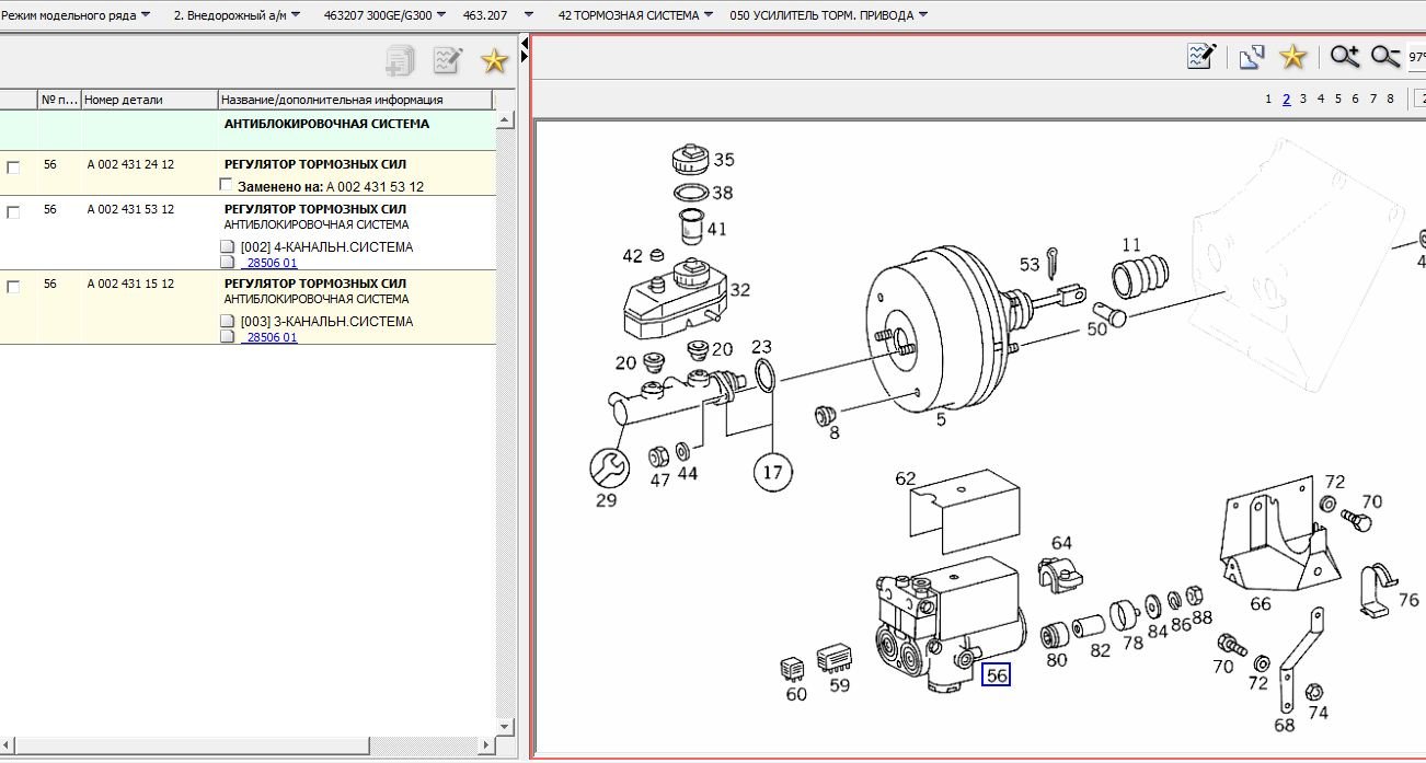

Рыл форум, и натолкнулся на свою тему. Думаю, что создавать новую не хочу, а вдруг кто сюда заглянет. Вопрос следующий - В чем различие дорестайловых блоков ABS 1990 года и 1998 года? Они визуально разные и стоят с разных сторон. Собираю G55 и вроде бы хочется оставить родной исправный блок ABS от 300GE, и в тоже время хочется перенести на другую сторону (финансово дешево) и заменить, если реально лучше система работает (финансово не дешево).

Насколько помню в 1990 году на 300GE был свой блок abs, отличный от других мерседесов. В 1994 году был уже другой блок универсальный, ставился на многие модели, а в 1997 году уже другой стоял, вроде как тоже универсальный.
