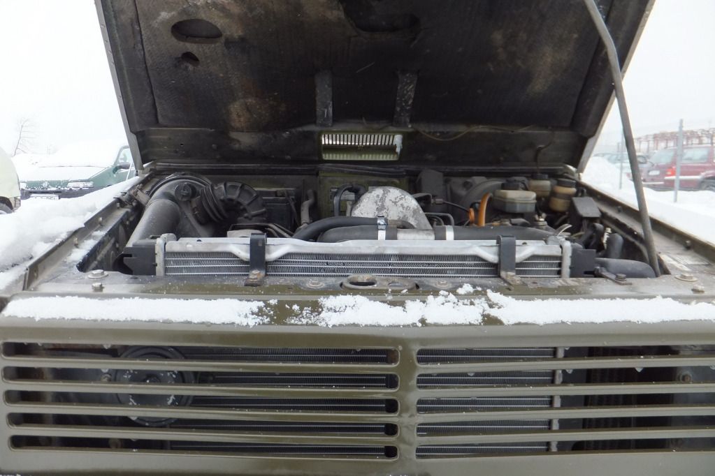

Ingvar 0 Жалоба Опубликовано: 9 мая 2012 Не прошло и пол года... :-) От Мерина 124 трехсотый дизель. Расш. бачек от гольфа, верх. патрубок заглушен. Нижний шланг подходит как есть, верхний - разрезан и вставка. Диаметры подходят. Верхние крепления подходят. Выварен нижний фундамент. Масляный радиатор смещен в сторону и закреплен по новой. Проверен, работает отлично. Цитата Наверх Поделиться сообщением Ссылка на сообщение Поделиться на других сайтах
