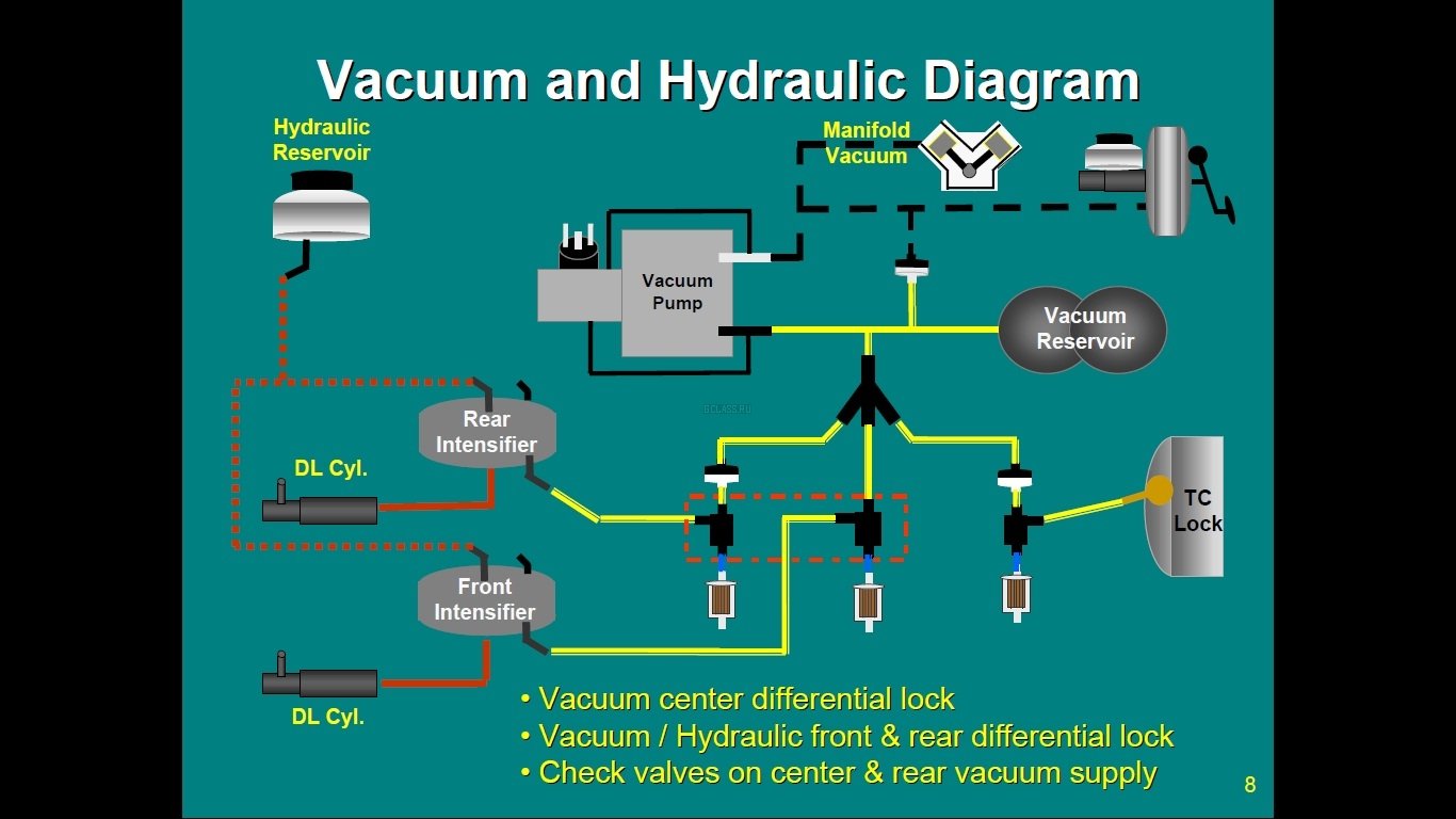

    Из за копеешных залипших клапанов A 123 800 00 78 которые начинают продуваться в обе стороны и происходит недовключение  это причина , а следствие уже гнет штоки и слизывает кулачки .
