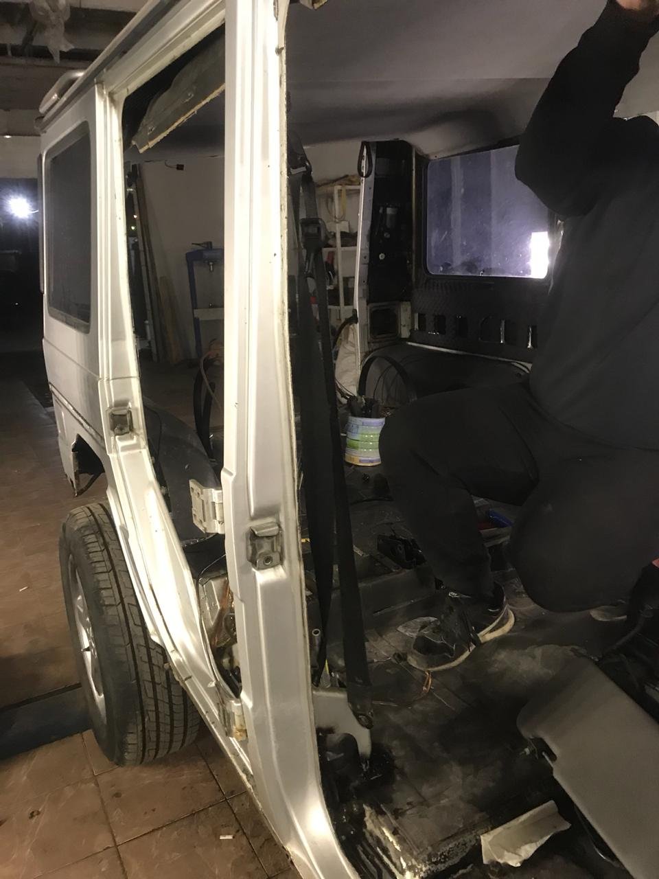

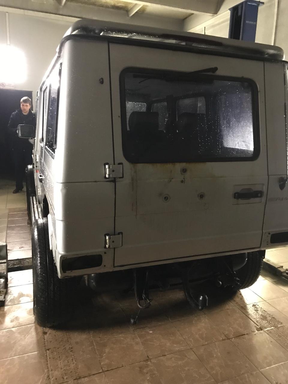

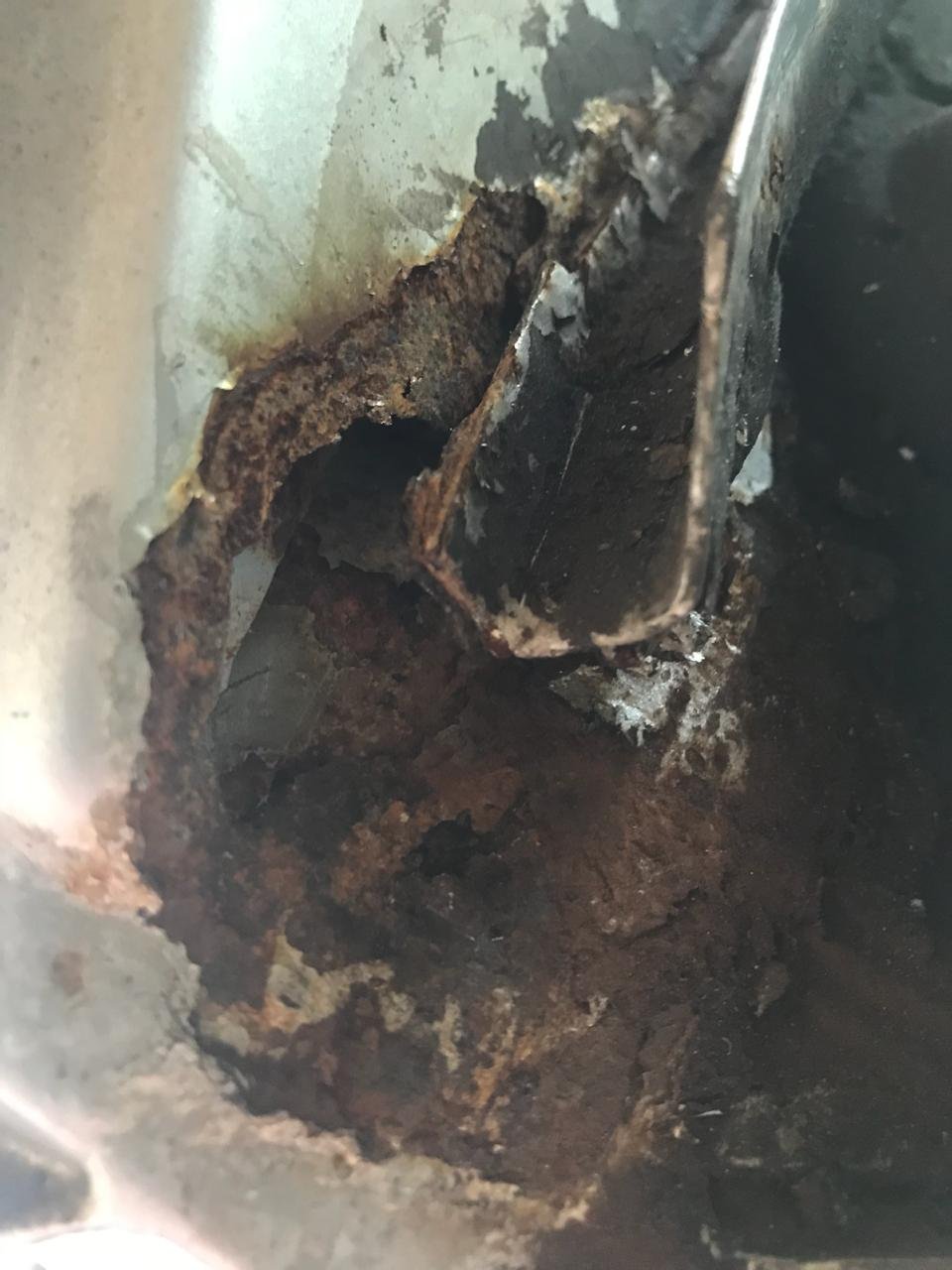

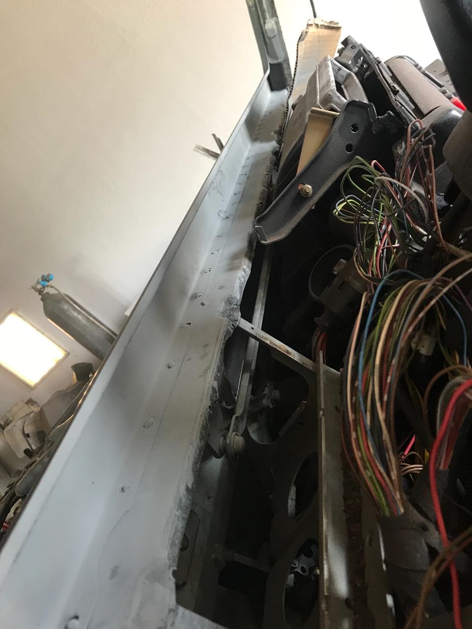

yurok22031971 176 Report post Posted May 16, 2019 Доброй ночи форумчане! Недавно отогнал свой машин на покраску в один замечательный сервис. Цену не оговаривали до полной разборки авто. Когда разобрали,то оказалось что очень много нюансов по поводу ремонта наших любимцев. Ребята в сервисе оказались очень порядочными. Показали воочию состояние моего авто. Если бы не они, я бы не за что бы не догадался о состоянии моей рамы. и кузов тоже был не в самом хорошем состоянии. Восстановили как заводской. Могу предоставить фото. Спасибо что вы есть ребята!!!! Авто сейчас в стадии покраски.Фото тоже будут. 1 Quote Go to top Share this post Link to post Share on other sites

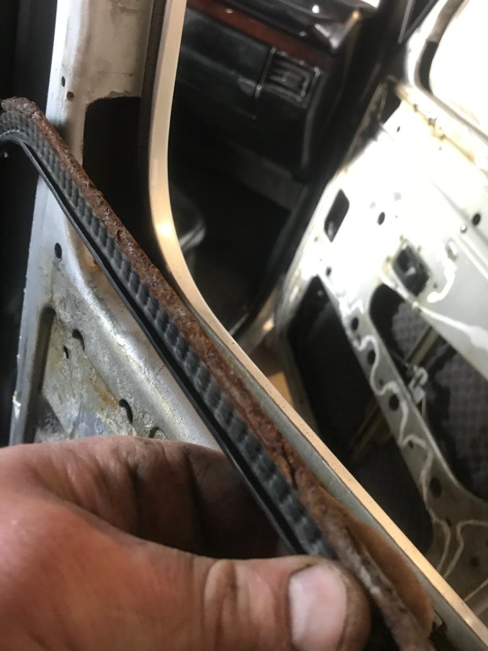

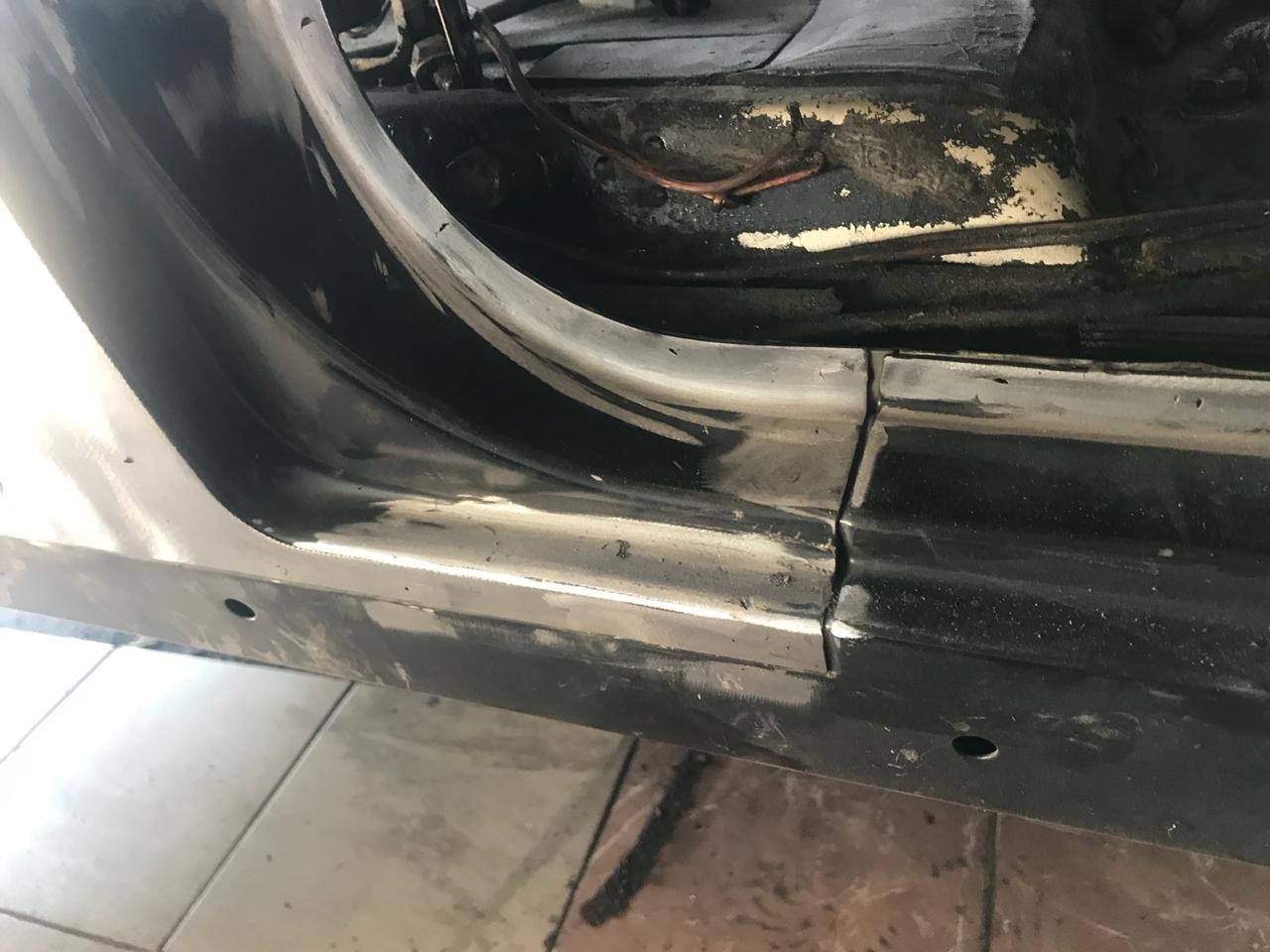

yurok22031971 176 Report post Posted May 17, 2019 5 часов назад, Гренадер сказал: Какой год авто и сколько вышло по деньгам? Я свой гелик 2009 года перекрашивал два года назад за 200тр Начало 96 го. С запчастями (задние крылья,панели лев. прав. рамка лобового, лобовое стекло,кронштейны задних амортов,площадки задних пружин,уплотнители стекла,и всякие другие мелочи) около 400 тыс руб.Фотографии делали в процессе работы и на качество особо внимание не обращали.Важнее для меня было фото самих проблем. 2 Quote Go to top Share this post Link to post Share on other sites
Костя G300 123 Report post Posted May 17, 2019 Интересно взглянуть конечно. Quote Go to top Share this post Link to post Share on other sites
yurok22031971 176 Report post Posted May 17, 2019 Quote Go to top Share this post Link to post Share on other sites
yurok22031971 176 Report post Posted May 17, 2019 Дверь багажника в труху,пришлось покупать. Эти же ребята нашли 17 года в отличном состоянии. Теперь наверное придется искать корпус с камерой заднего вида. Quote Go to top Share this post Link to post Share on other sites

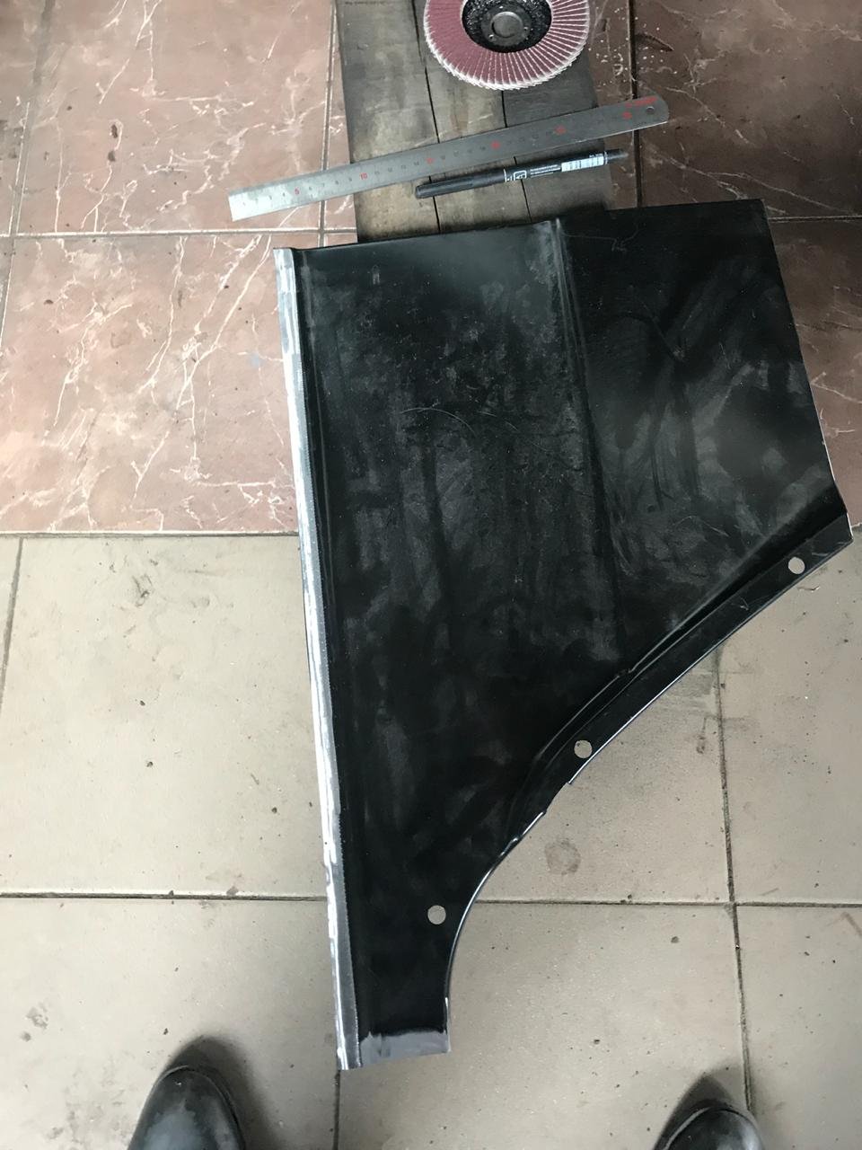

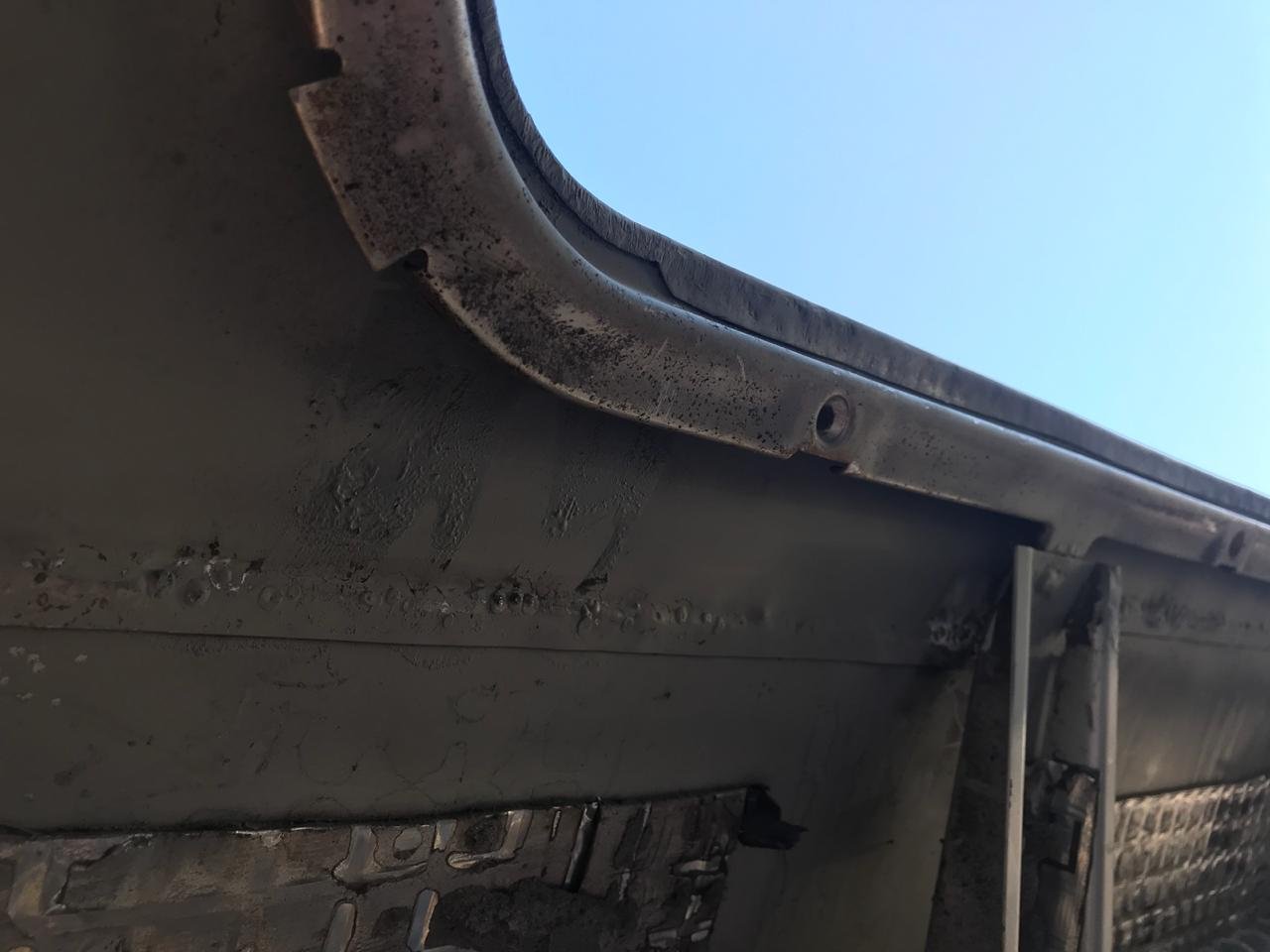

yurok22031971 176 Report post Posted May 17, 2019 Задние крылья заменялись фрагментами из новых,чтобы не нарушать заводской герметик в местах стыка с другими кузовными деталями,тем более что заводской герметик в этих местах в идеальном состоянии. Quote Go to top Share this post Link to post Share on other sites
