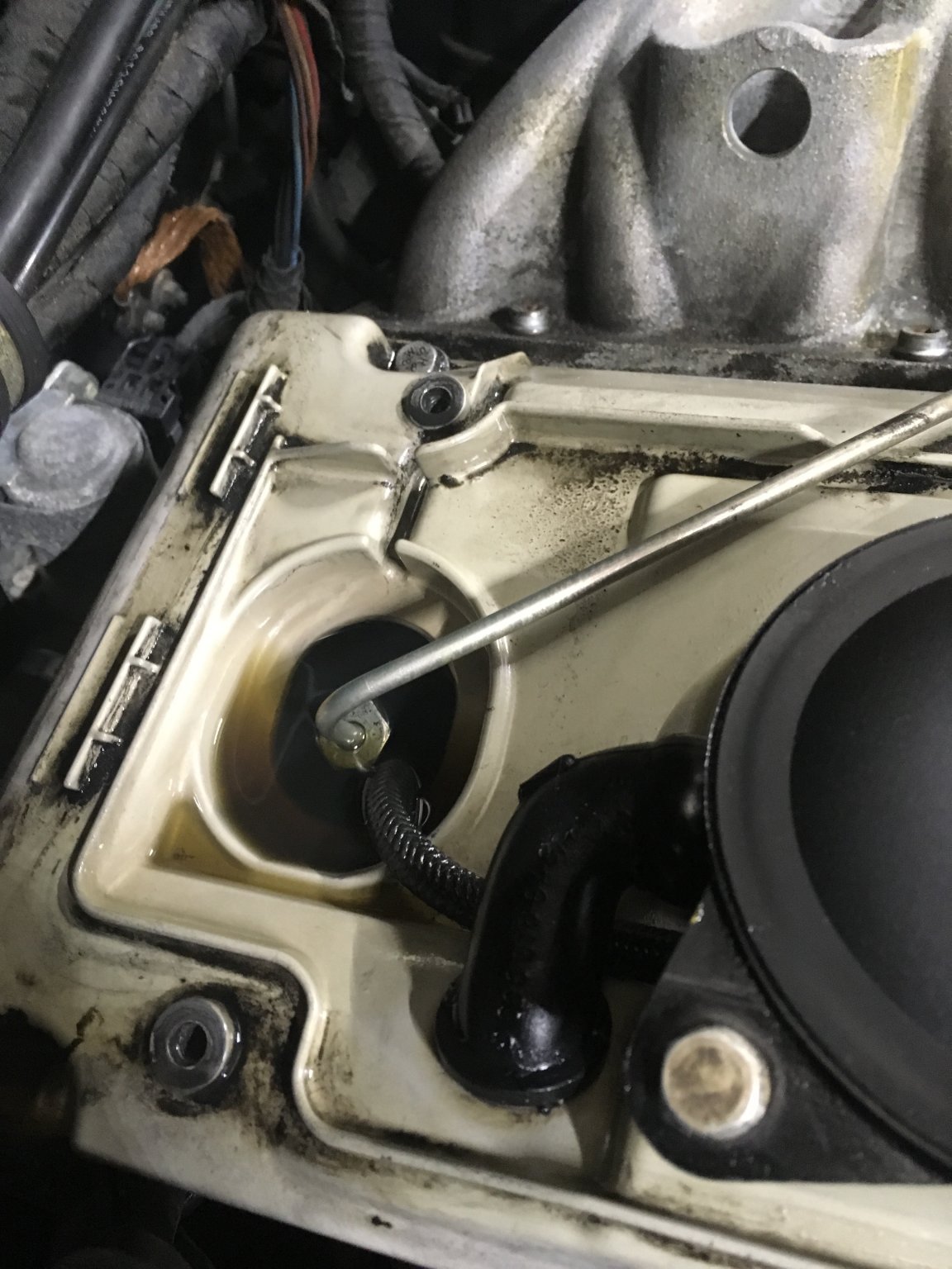

poletofff 0 Report post Posted October 19, 2019 На 606-ом появился солярочный пар из под пластиковой крышки, после её снятия, в колодцах полно солярки . Замена трубок обратки ничего не изменила, может кто подскажет причину? Quote Go to top Share this post Link to post Share on other sites
Алексей братск 47 Report post Posted October 19, 2019 трещина на гайке форсунки,часто такое бывает.Удалить соляру из колодцев и прокатиться немного,определить в каком цилиндре проблема,ну и снимать крышку клапанов. Quote Go to top Share this post Link to post Share on other sites

Artem 322 Report post Posted October 19, 2019 Причина в том что трубка обратки которую ты поставил не держит. Проходил лично, только оригинальные надо покупать сероватого цвета Quote Go to top Share this post Link to post Share on other sites
RANGER379 119 Report post Posted October 19, 2019 Я брал gates шланг, самый тоненький у них есть, как раз под эти цели. Все сухо. Артикул гуглится, можно метражем заказать. На топливо подачу/обратку тоже этой же конторы использую, отличные шланги, не то что у нас в магазинах везде, пол года и в трещинах все. Quote Go to top Share this post Link to post Share on other sites
Push 14 Report post Posted October 19, 2019 (edited) Уверен что солярка? У меня чуть поддавливало масло из клапанной крышки через резинки-уплотнители. Там такие кольца есть, их редко кто меняет Но шланги да, только светлые и только 3,2мм, никаких 3,5! Edited October 19, 2019 by Push Quote Go to top Share this post Link to post Share on other sites
nikola460 414 Report post Posted October 19, 2019 Правильно , обратку только оригинал, серый шланг. Наденешь, потом очень трудно снять, отличный шланг. Quote Go to top Share this post Link to post Share on other sites
poletofff 0 Report post Posted October 20, 2019 12 часов назад, Алексей братск сказал: трещина на гайке форсунки,часто такое бывает.Удалить соляру из колодцев и прокатиться немного,определить в каком цилиндре проблема,ну и снимать крышку клапанов. Солярка во всех колодцах. Насчет шлангочек обратки понял, буду искать. Quote Go to top Share this post Link to post Share on other sites
Artem 322 Report post Posted October 20, 2019 1 час назад, poletofff сказал: Солярка во всех колодцах. Насчет шлангочек обратки понял, буду искать. Если во всех,то скорее всего первый течёт.мртор назад чуть наклонён, при наполнении текущего колодок топливо обычно наполняет задние от него Quote Go to top Share this post Link to post Share on other sites
poletofff 0 Report post Posted October 20, 2019 3 минуты назад, Artem сказал: Если во всех,то скорее всего первый течёт.мртор назад чуть наклонён, при наполнении текущего колодок топливо обычно наполняет задние от него В том то и дело, что первый, второй, третий и четвертый наполняються гдето на 1/3 Quote Go to top Share this post Link to post Share on other sites
Artem 322 Report post Posted October 20, 2019 3 минуты назад, poletofff сказал: В том то и дело, что первый, второй, третий и четвертый наполняються гдето на 1/3 От тряски выливается половина возможно, вентилятором вызывает.вобщем почти сто процентов причина в шлангах, если не отломили штушер на форсунке. Quote Go to top Share this post Link to post Share on other sites
