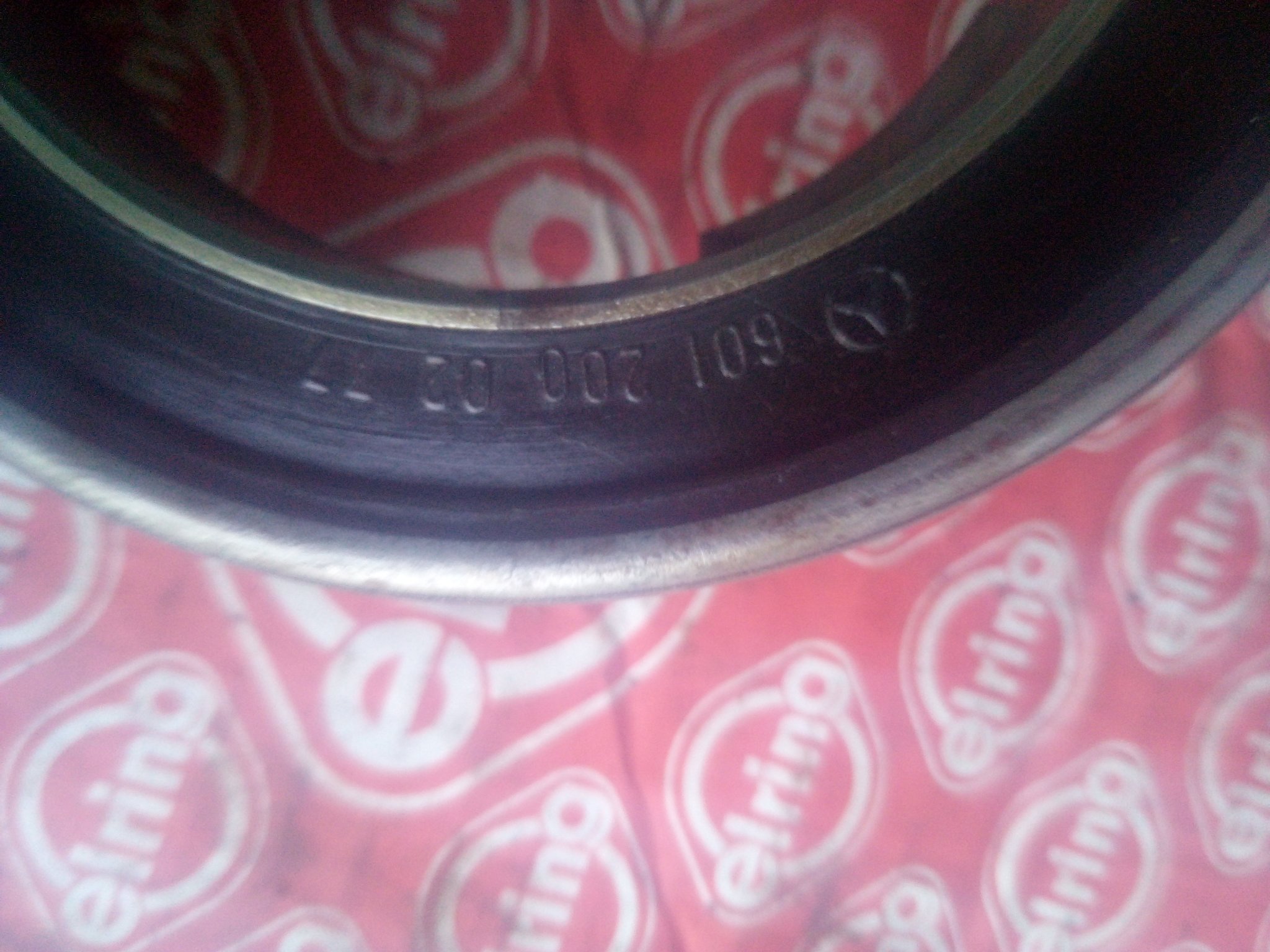

Приехала помпа якобы 603го с электромагнитной муфтой вместо виски . Номерок на 601 начинается , но это фиг бы с ним , крыльчатка 68мм и все присоединительные размеры как на 603ей . НО - фланец на который прикручивается шкив  гораздо меньшего диаметра чем на помпах 603-606 го . Это сделано для того . чтоб жестяной кронштейн крепления электромагнита напрессовывался через фланец на нос помпы и сам электромагнит налазил , естественно . В принципе . можно просто прикручивать такую помпу с кронштейном , электромагнитом и шкивом и не париться ( это если нет острого желания засунуть помпу 606го с крыльчаткой 72 мм ) . Нету только передней части с подшипником и фрикционом на которую прикручивается сам карлсон . По этому по дыркам карлсона и вылету ( чтоб не упирался в радиатор ) пока точно ничего не скажу . Но вроде по фоткам должен подойти карлсон 603го по дыркам вместо  601го . ибо на нем лопастей чет совсем мало ....O.o
Теперь надо где то взять конченную помпу 102го с электромагнитом и шкивом и попытаться скрестить с помпой 606 го . Там вроде електромагнит больше и должен налезть на фланец помпы . На Дромах вроде валяются за мусорные деньги по 700 рэ. , но слать , блин , из Новосиба , Красноярска .... дороже пересылка выйдет .
Олексий
Можно , в принципе , проточить фланец помпы 606го и пересверлить отверстия в нем . Но тогда надо сразу делать вторую на замену , чтоб если что не бегать срочно по токаркам . Или возить с собой виску на дальняк ... Короче . как по мне - не правильно это .
Олексий
Чет посмотрел на свои фотки , и кажется , туплю . Крепеж надо колхозить самодельный из двух половинок . Магнит наверное налезет на большой фланец помпы 606го . Остается вопрос шкива . Ни у кого не валяется в хламе ?
