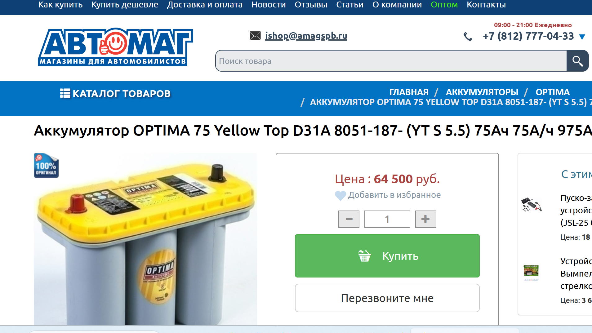

amon 2 Report post Posted February 12 09.02.2026 в 18:38, Artem сказал: Найти б ещё за 50) я самый дорогой за 20 нашел на весь Питер ) Плохо искали. Quote Go to top Share this post Link to post Share on other sites
