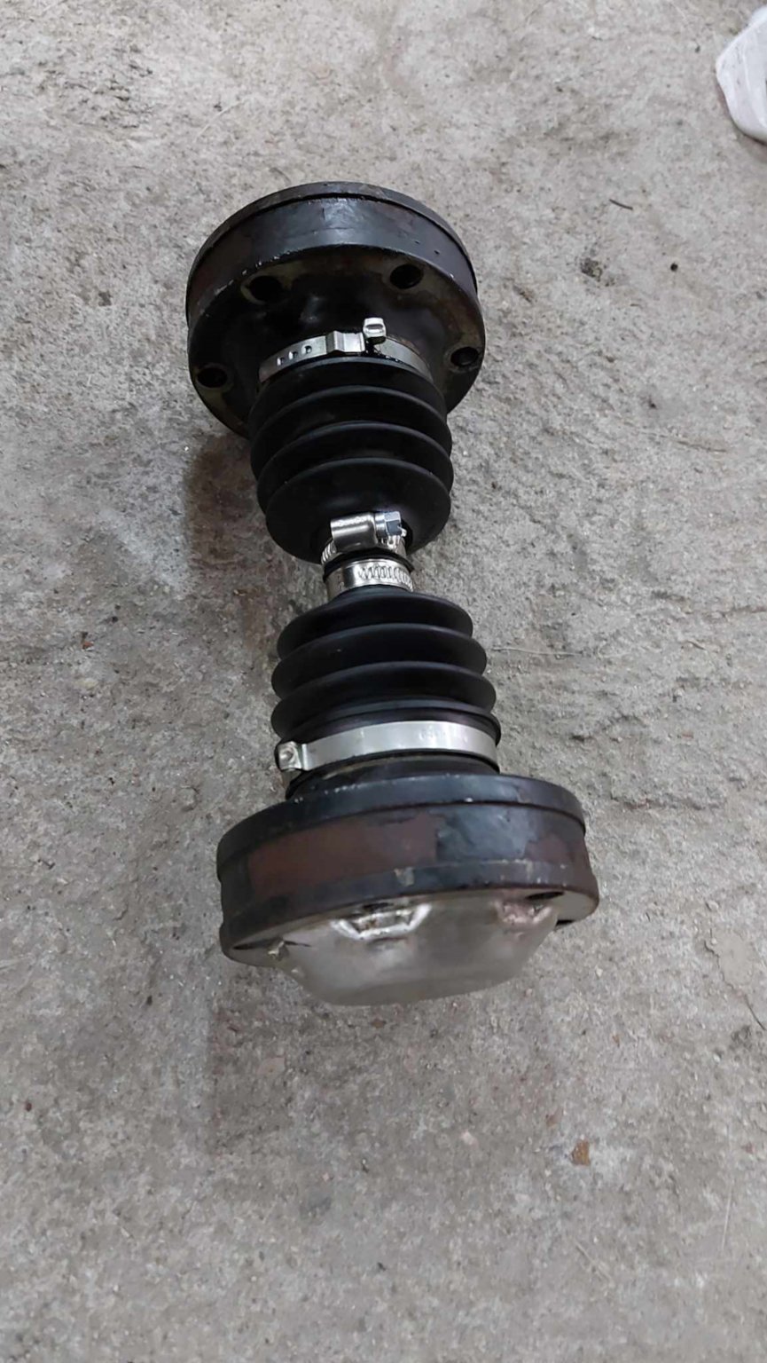

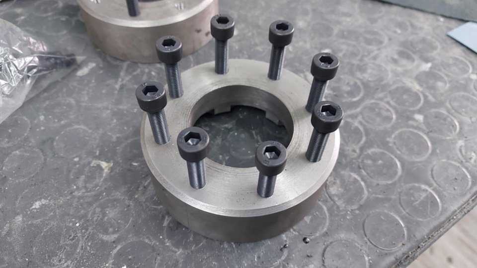

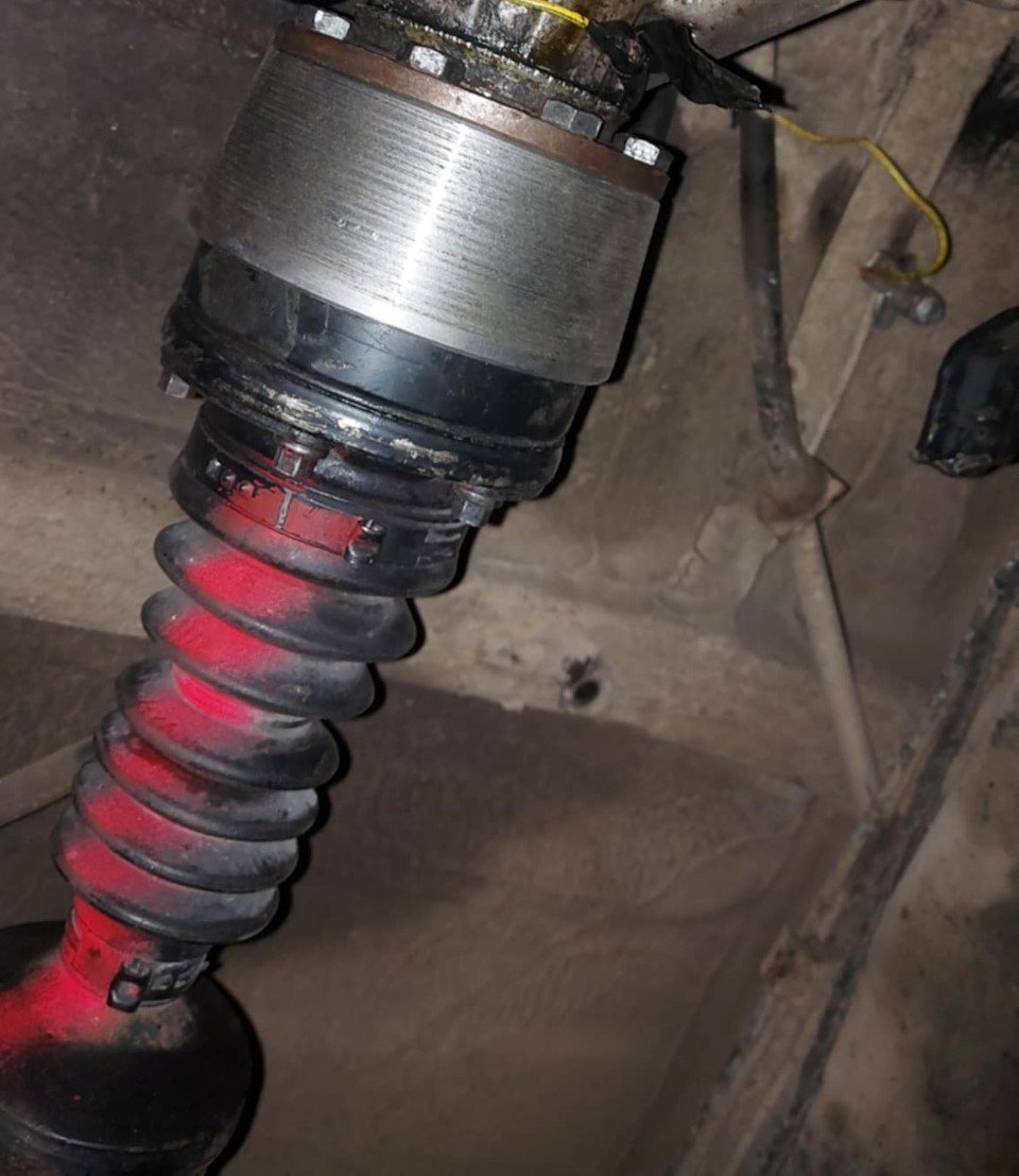

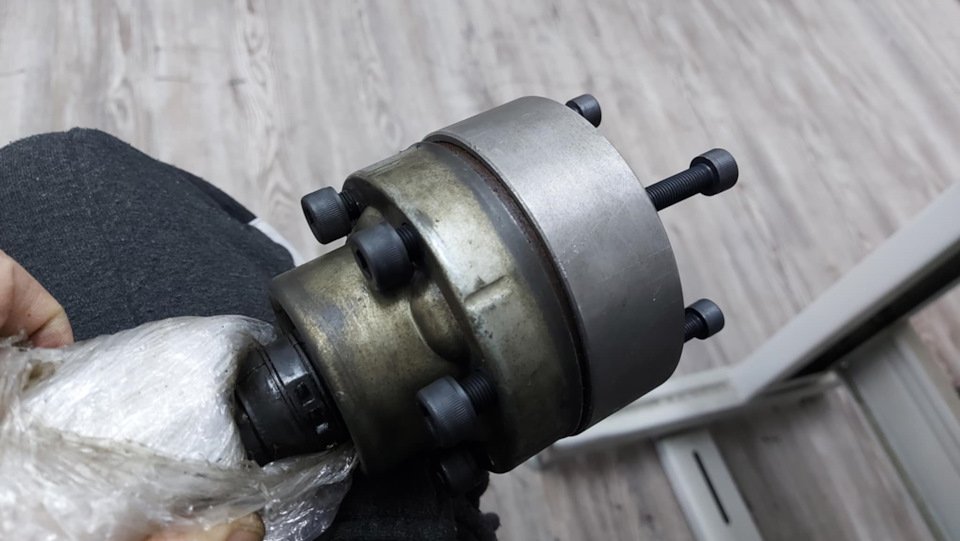

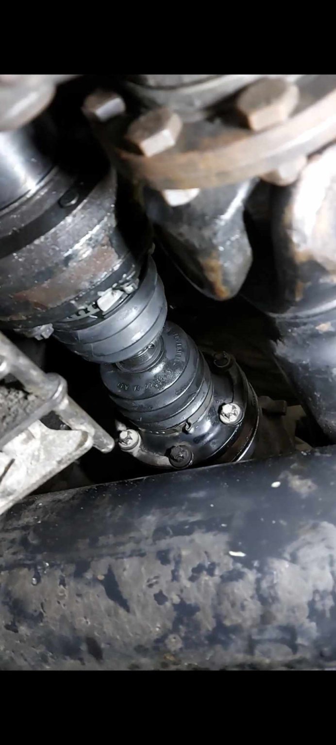

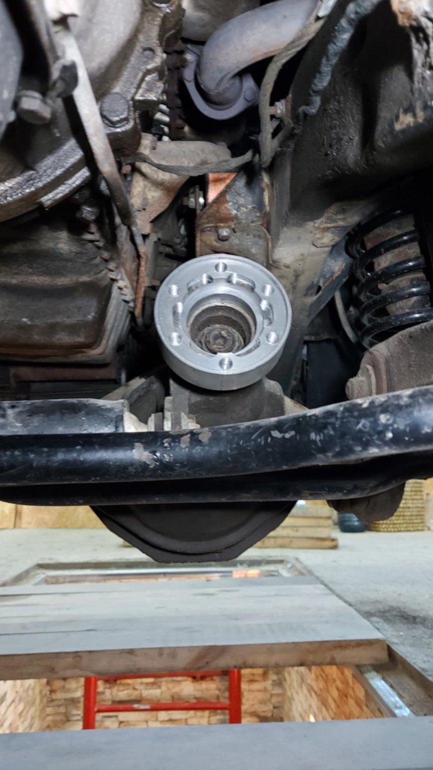

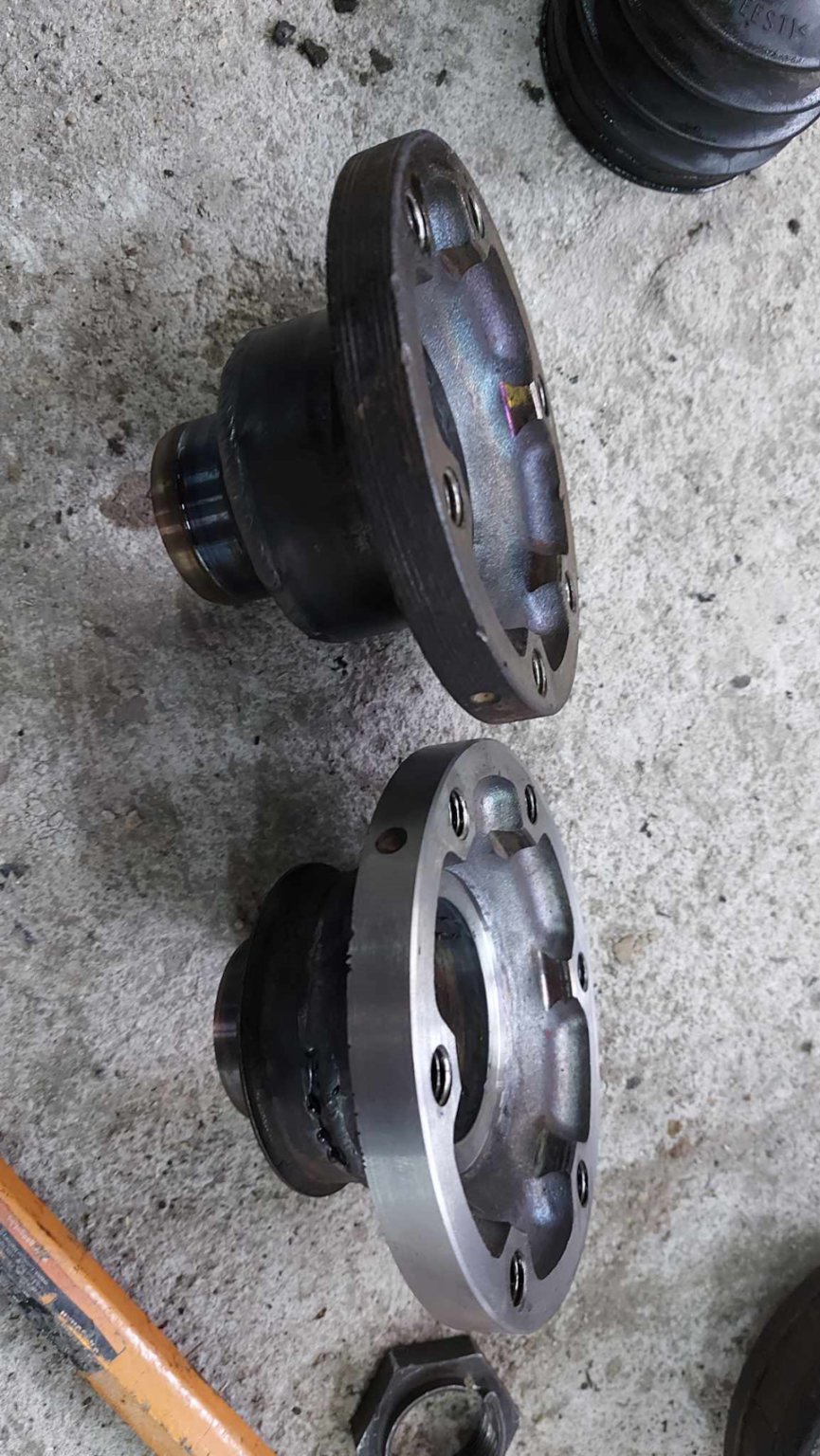

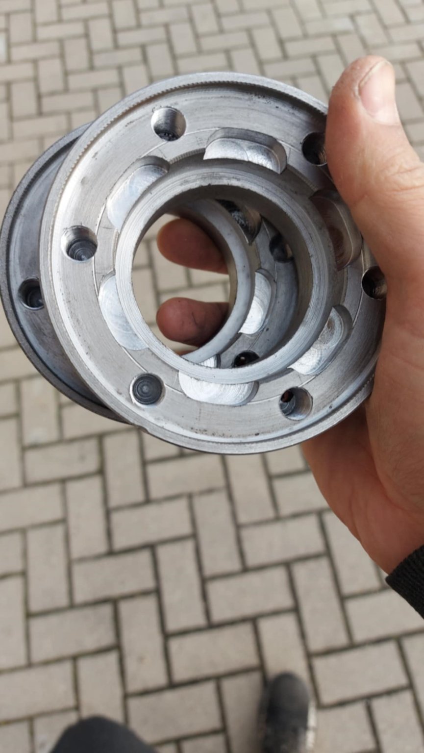

Что мы сделали с передним карданом: для начала попробовали заменить его на другой (не новый), но ситуация только ухудшилась — видимо, другой кардан был в еще худшем состоянии. Затем были изготовлены два фланца, с помощью которых мы установили совершенно новый кардан с ШРУСами, который впоследствии изготовили.
1.thumb.jpg.fe1ea655616bb112ffdb4ee92ee8825b.jpg2.thumb.jpg.f8ca4f936b672886b23f598992a523eb.jpg3.thumb.jpg.54e9f36847331c97932f77fe1b7def27.jpg4.thumb.jpg.beb5a5d4ad5988396fee9998c4028cb3.jpg5.thumb.jpg.7ed4f545d48113d08fc00e627221cf68.jpg6.thumb.jpg.c3c507707cf5568d724bd760365d0db4.jpg
Результат? Я чрезвычайно доволен этим решением. Впервые я чувствую автомобиль практически без разницы — с передним карданом или без него. Я долго ездил без переднего кардана, и всегда, когда возвращал его на место, ощущал большую разницу: стуки, посторонние звуки, скрип, затрудненное вращение руля и дополнительные вибрации. Сейчас все просто отлично, поэтому я полностью доволен этой конверсией.

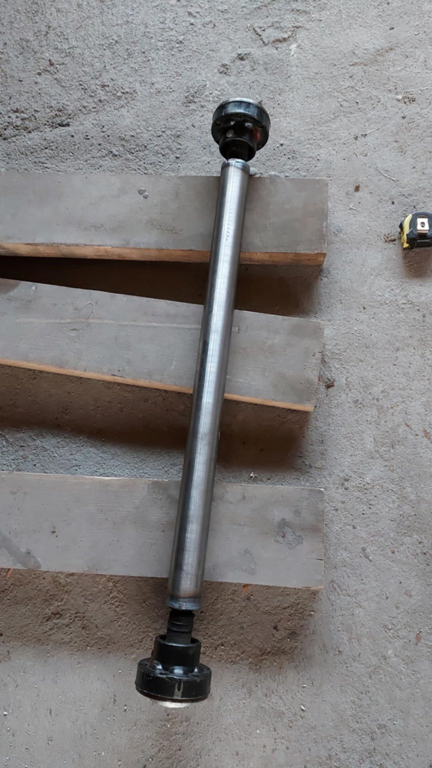

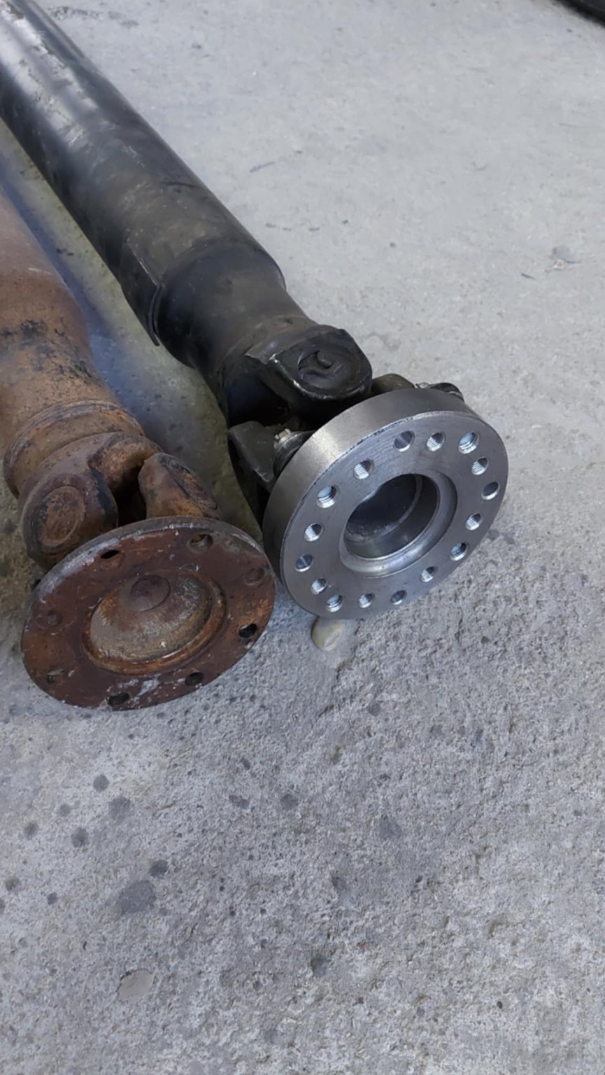

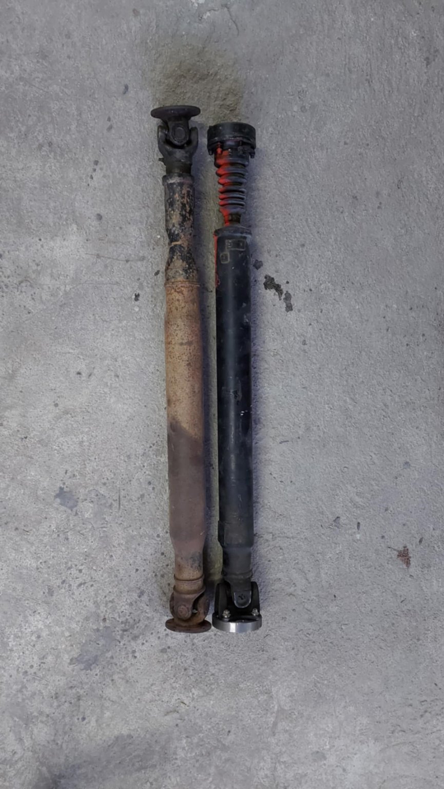

Задний кардан: примерно год назад я заметил сильную вибрацию с задней части машины и обнаружил, что одна из крестовин заднего кардана начала выходить из строя. Я отправил кардан на ремонт в лучшее место, которое смог найти (хотя, к сожалению, в Болгарии сложно похвастаться хорошими мастерами по карданам, но я выбрал максимально подходящий вариант). После замены крестовины и якобы балансировки (по их словам) кардан был установлен на место, и вибрация уменьшилась.
Недавно я наткнулся на объявление о продаже автомобиля на запчасти, где был доступен оригинальный задний кардан без замененных крестовин и других вмешательств, но его состояние оставалось неизвестным. Я решил попробовать заменить кардан, но лично не заметил никакой разницы. Однако мой друг продолжал утверждать, что проблема в заднем кардане. Это побудило меня снова заняться этим вопросом и заменить задний кардан на совершенно другой.

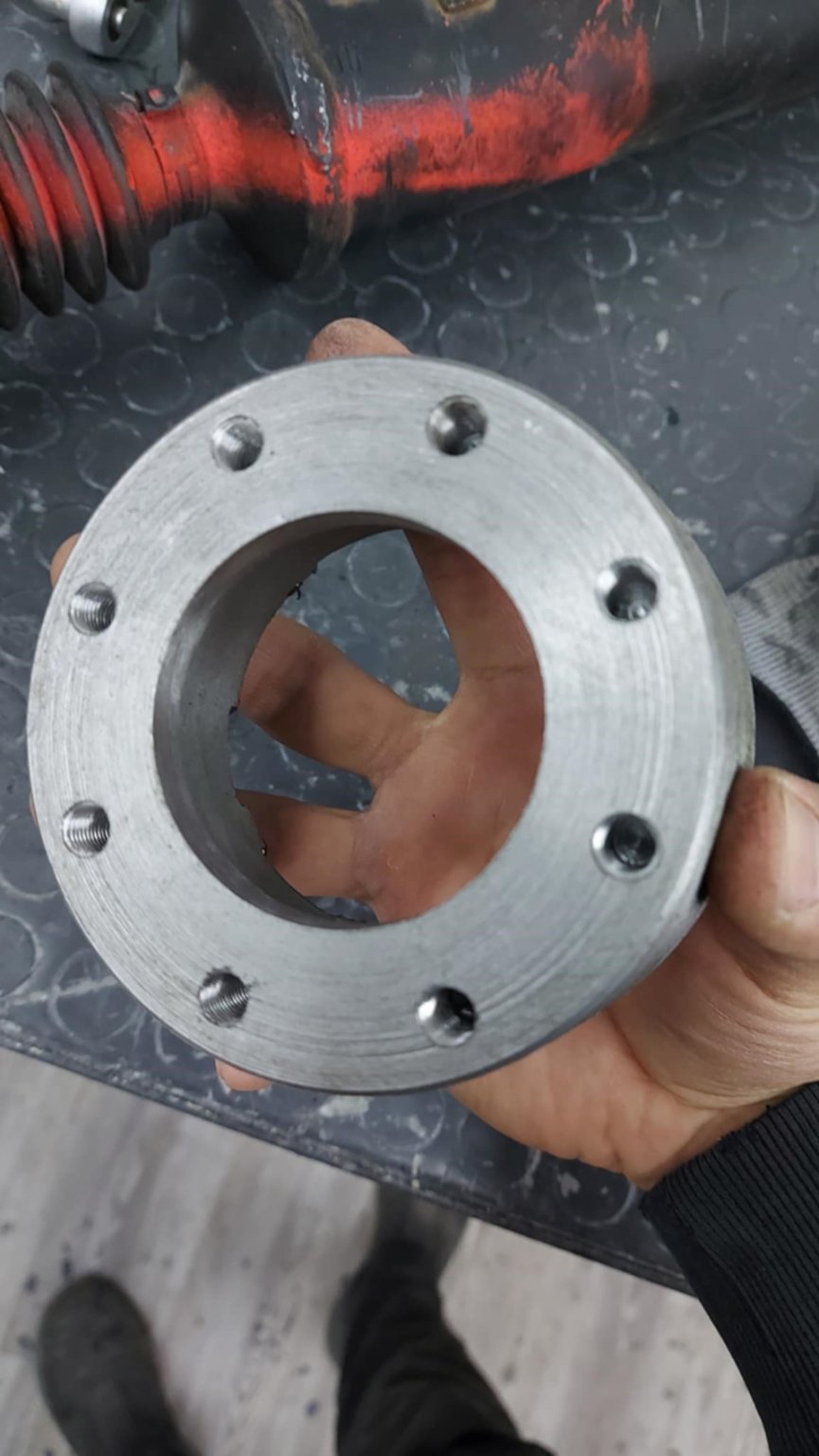

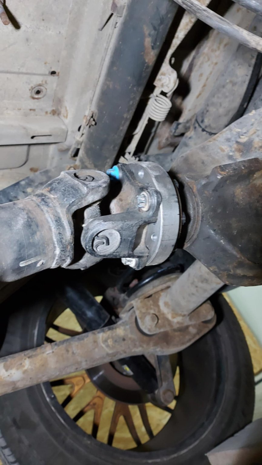

Я купил готовый кардан, который показался мне подходящим, хоть и немного короче моего оригинального. Чтобы его установить, я изготовил два фланца (из-за разного типа крепления) и решил протестировать. Купленный кардан не ремонтировался и не подвергался каким-либо модификациям, он полностью оригинальный. Единственное, что мы сделали, — это два фланца. Кардан состоит из одной крестовины-ШРУСа, которую я поставил со стороны раздатки, и обычной крестовины на другом конце, которую закрепил на заднем дифференциале.
7.thumb.jpg.273791405b41ac6c7fc37fb1d21ca5b5.jpg8.thumb.jpg.fbdc04ce97521bda77c4ee75eb979418.jpg9.thumb.jpg.69fa097c81872683e7fe39c9e6067728.jpg10.thumb.jpg.b6018189b7682c7f39eda8b18723340d.jpg11.thumb.jpg.6adeffb4159bb1dab05b2d06bd783d15.jpg12.thumb.jpg.85910ebeac5fb2bd5c5e924a566a0cf1.jpg13.thumb.jpg.78917a4b9cd238154c58ddb655bbe4dd.jpg
Результат? С тремя карданами я не нахожу никакой разницы. Машина ведет себя абсолютно одинаково, что, на мой взгляд, частично исключает задний кардан как основную причину проблемы. Все же не думаю, что все три кардана могут вести себя совершенно одинаково, если проблема была бы именно в них.

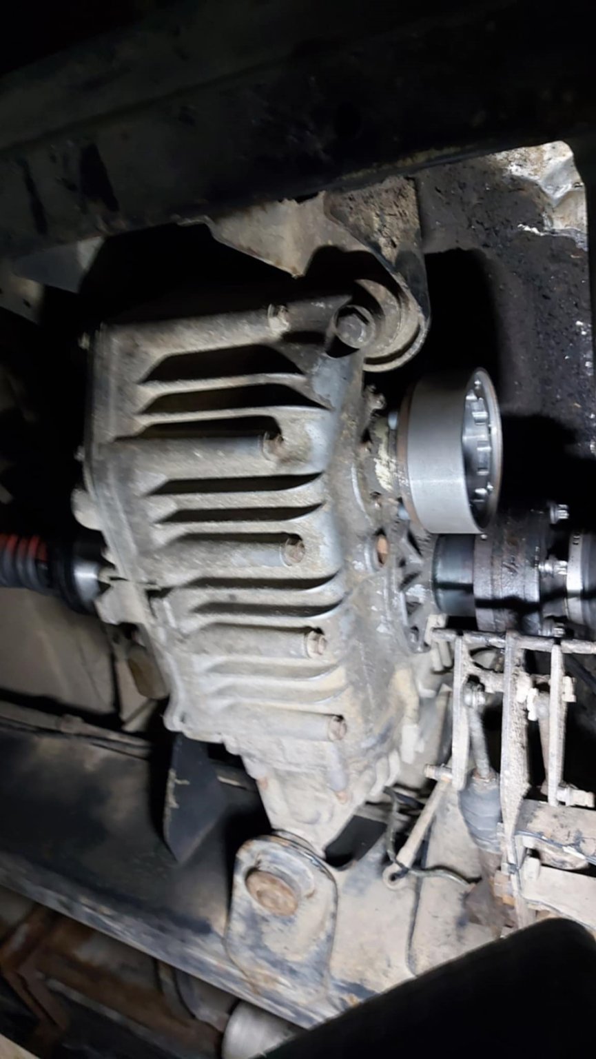

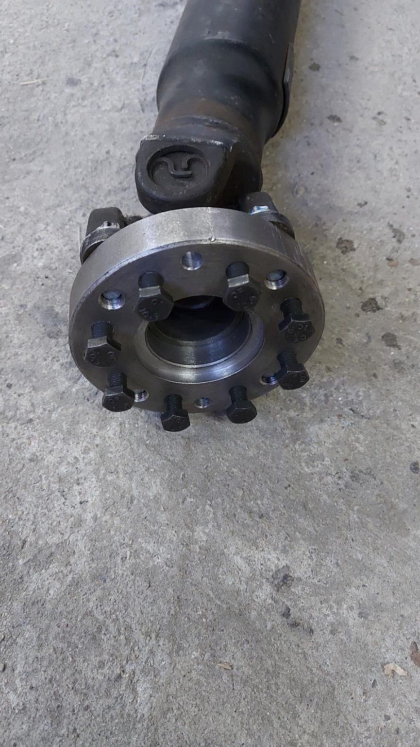

Средний кардан (коробка передач – раздатка): Поскольку наш двигатель не является оригинальным для автомобиля, вполне логично, что возникло множество вопросов именно в этой области. До установки двигателя 3.2 М104 и коробки передач 722.3 мой средний кардан был длиннее — примерно на 40 см. Так как двигатель и коробка значительно длиннее, кардан пришлось укоротить.
Я долго ездил с этим укороченным карданом, который теперь имел длину около 28 см. У нас были большие сомнения, что что-то могло быть сделано неправильно: возможно, нет хорошей параллельности между коробкой передач и раздаткой, кардан стоит под углом, либо сам кардан неисправен. Там также была заменена одна крестовина, и, возможно, работа была выполнена некачественно. Я заметил небольшой люфт в крестовине, установленной со стороны раздатки, и отправил кардан на проверку. Мастера сообщили, что крестовину нужно заменить. Они ее заменили и заверили, что кардан в порядке.
Однако после установки кардана в машину никакой разницы я не заметил — все осталось по-прежнему. Это, по сути, было первое, что я пытался исправить.

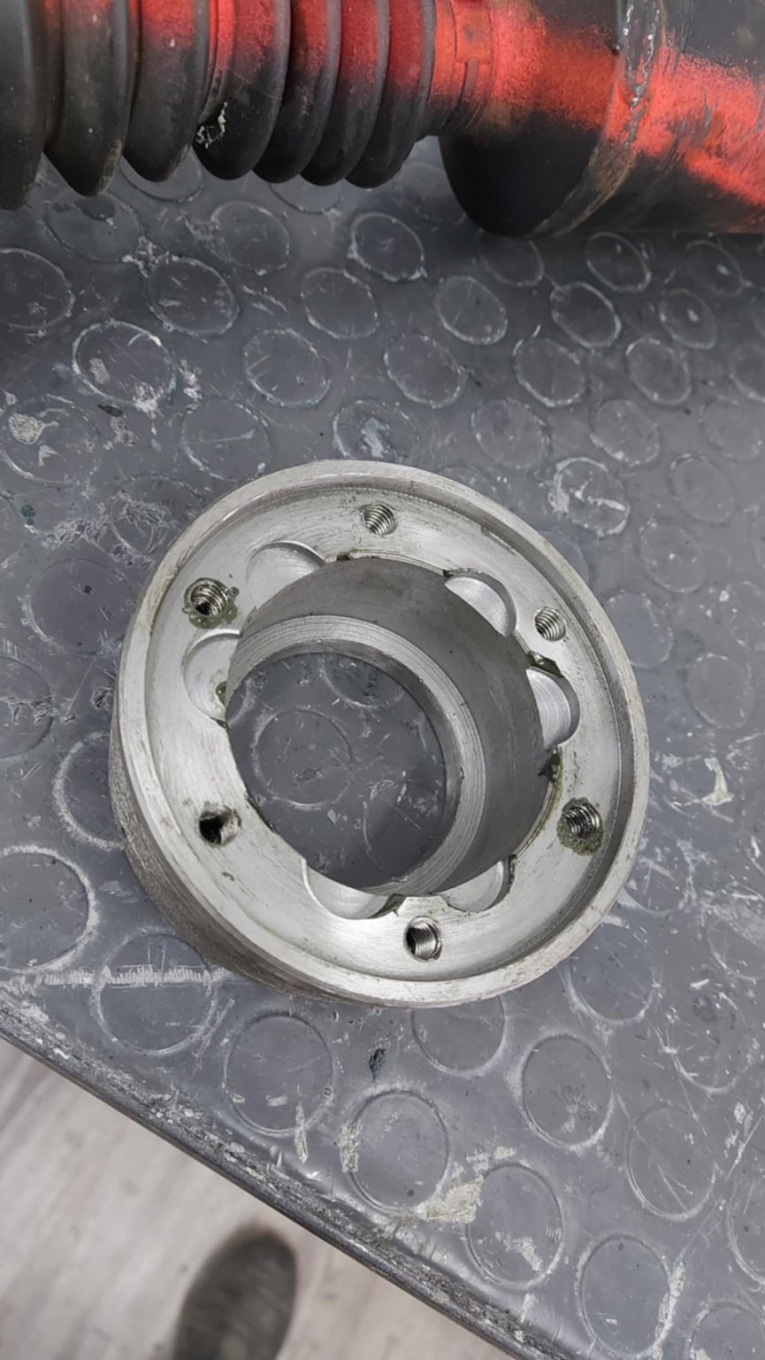

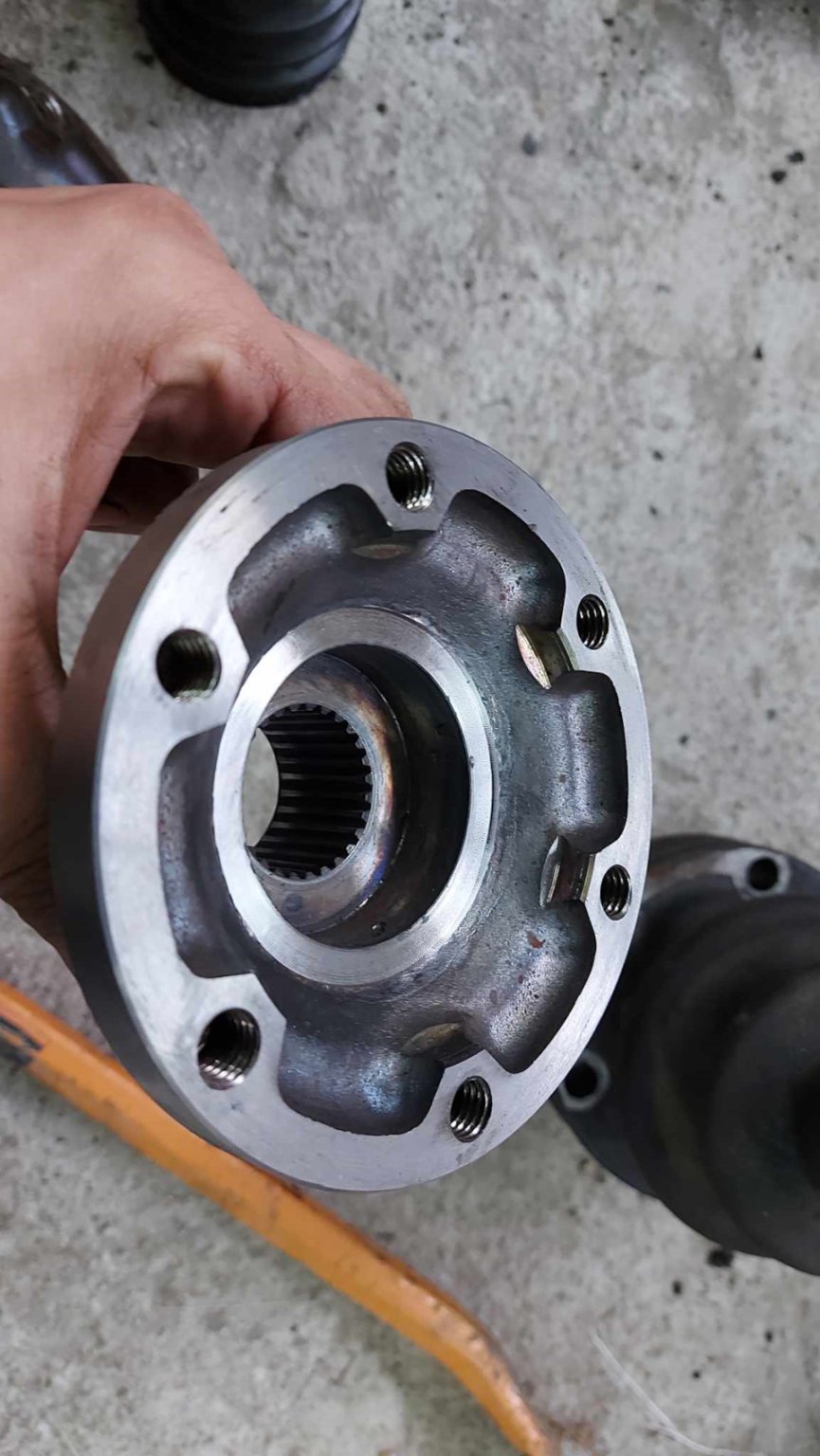

Затем я решил изготовить абсолютно новый средний кардан, такой же, как устанавливается на W463. Для этого мы переделали фланец со стороны коробки передач и фланец со стороны раздатки. В качестве оси использовали полуось, а на обоих концах установили шрусовые крестовины от полуосей (в нашем случае от W210). Но и после этого никакой разницы. Автомобиль ведет себя точно так же, как и прежде. Разницы я не ощущаю.
14.thumb.jpg.50d538eb425ef4394089e10b1645fdd8.jpg15.thumb.jpg.7836de191b3109a438e98fe8fa7f42e6.jpg16.thumb.jpg.34addefc1b00722ef674476c4d1181e8.jpg17.thumb.jpg.4034ac9c8755ce7ef2751fd31f206d19.jpg
По правде говоря, не могу не отметить, что практически каждая замена карданов на ШРУСы в какой-то мере улучшала ситуацию. Машина стала заметно приятнее и комфортнее в управлении. Однако, несмотря на это, наша основная проблема все еще не решена.

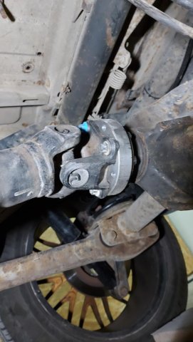

В чем заключается текущая проблема: при ускорении в диапазоне между 75–90 км/ч ощущается вибрация в районе раздаточной коробки. Начинается вибрация, и хотя она не слишком сильная, она раздражает. До 75 км/ч все отлично, а после 90 км/ч машина идет как новая. Недавно разогнался до 140 км/ч, и мне очень понравилось — никаких вибраций, все супер. Но вот этот диапазон между 75 и 90 км/ч сводит меня с ума…

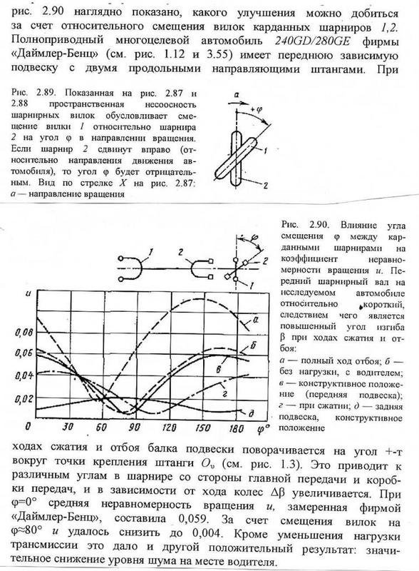

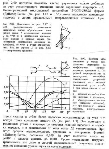

Проверьте углы взаимного расположения вилок карданного вала. Должен быть около 80 градусов (см приложенную выдержку из книги Раймпеля "Шасси автомобиля")
С уважением, Сергей

Большое спасибо за ответы! Для начала скажу, что без всех этих доработок машина вела себя значительно хуже. Как я уже описал выше, от некоторых из них я не заметил существенной разницы, то есть ничего не ухудшилось и не улучшилось. Более того, после замены раздаточной коробки я вернул оригинальные фланцы со стороны раздатки и коробки передач, а также установил старый кардан без ШРУСОВ, чтобы убедиться, что причина не в этом, — и разницы нет. Не думаю, что доработки являются проблемой. Напротив, таким образом мы проверяем, как себя ведут разные элементы, и это должно направить нас к поиску причины в другом, не связанном с ними месте.
Спасибо Сергею за объяснение, но мне нужно немного больше подробностей. О каком именно кардане идет речь? Где нужно проверять и что конкретно он называет вилками? Он говорит о ШРУСах или о простых крестовинах? Потому что в данный момент на машине осталась только одна крестовина на заднем дифференциале. Я специально заменил все остальные, чтобы уменьшить вибрации...
Я также забыл упомянуть, что машина на стандартной подвеске и пружинах, то есть не была поднята. Соответственно, все эти элементы должны находиться в заводском состоянии, то есть углы должны соответствовать тем, которые были заложены на заводе. Единственный больший угол в конструкции автомобиля — это угол переднего кардана, все остальные остаются значительно ровнее.

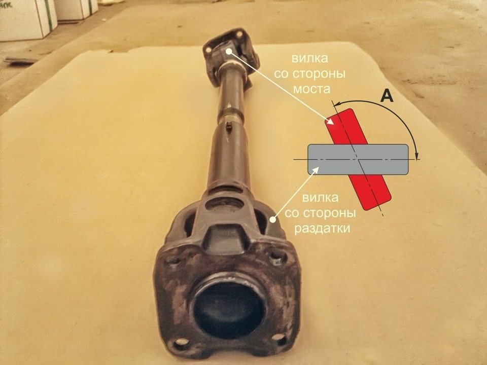

Вилки карданного вала - для установки крестовины, на одной стороне карданного вала их две: одна- на основной части, вторая- на стороне, присоединяемой к фланцу. Для иллюстрации: https://www.drive2.ru/l/3826365 Для корректной установки карданной передачи в каждом случае требуется совмещение установкой шлицевого соединения предусмотренных производителем меток, которыми могут быть отливки характерного вида и тавотницы крестовины (с боковой смазкой).
Сергей.

Да, значит, я правильно понял. Я смотрел это видео и в целом представляю, как это работает.
Единственное, чего я не знаю, это совместимо ли это вообще с моделью W460, так как сами карданные валы находятся и под наклонами, и под углами. Возможно, в модели W463 ситуация гораздо лучше, потому что они стоят ровнее и углы значительно меньше, но у W460 всё хуже. Именно поэтому я решил заменить все карданные валы на ШРУСы, так как они намного менее чувствительны к подобным углам.
Иначе всё по машине абсолютно заводское, да, в данный момент у меня могут быть сделаны карданные валы, но они сделаны так, что за 15 минут я могу их снять и поставить стандартные. Правда, я боюсь, что это не улучшает ситуацию. В прошлом у меня было много других вибраций из-за разрушенных кареток на этих карданах, больше на переднем дифференциале, особенно с поломавшимся передним карданом вся машина прыгает, там все довольно серьезно. Но сейчас речь идет о довольно небольшой вибрации, которая ощущается только в районе раздаточной коробки. Вибрация также чувствуется при переключении раздаточной коробки в положение N (нейтраль) и коробки передач в положение D, при 2100-2400 оборотах она ощущается наиболее отчетливо. Это снова исключает передний и задний кардан, шины, мосты и т. д. Вибрация идет в районе коробки передач - фланец - кардан - фланец - раздатка. Именно поэтому я думаю о подушках, те, которые на раздаточной коробке, я заменил на новые, хотя старые видимо не имели никаких проблем. На всякий случай решил заменить и раздатку, потому что я не могу быть уверен в том, в каком она состоянии и что с ней было сделано, но разницы все равно нет. Просто не знаю, как проверить, приходит ли это от агрегата двигатель+коробка передач или от самой раздатки, чтобы начать думать о замене подушек. Она настолько маленькая, что думаю, что если заменить подушки на немного более мягкие, например, они могут ее поглотить, и вибрация не будет ощущаться в машине.

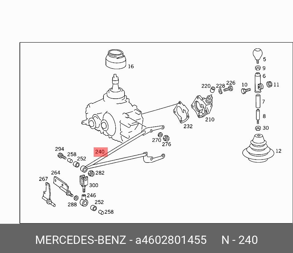

Доброго дня. На 460  была дополнительная кулиса для РК, чтобы выставить раздатку относительно кпп, она сохранилась? И не увидел демпфера сзади(к заднему кардану). Надеюсь, что 460 это чистый парт-тайм, вы знаете.
Здравствуйте, вы имеете в виду треугольную тягу, которая соединяет коробку передач и раздаточную коробку? На машине такого никогда не было, и я всегда задавался вопросом, есть ли смысл пытаться установить что-то подобное и будет ли от этого эффект. Под демпфером сзади вы имеете в виду большое круглое устройство, которое устанавливается на дизельные автомобили между задним карданом и раздаткой? Такого тоже никогда не было. У меня на самом деле есть такое устройство, но я не смог его установить, так как пришлось бы укорачивать карданы. Как вы думаете, есть ли смысл в добавлении этих элементов?
Gangster
1 час назад, Hristov сказал:
Здравствуйте, вы имеете в виду треугольную тягу, которая соединяет коробку передач и раздаточную коробку? На машине такого никогда не было, и я всегда задавался вопросом, есть ли смысл пытаться установить что-то подобное и будет ли от этого эффект...
В этой треугольной тяге между КПП и РК  смысл точно есть. Я на своем W460 коробку грузовую внедрил, а там эту тягу крепить не куда, в итоге езжу без этой тяги  - вибраций ощутимо больше стало, но я забил, т.к. W460 у меня чисто для леса машина, для дальних перегонов по шоссе есть 463

На коробке для Гелика прикручен кронштейн, из него торчит шпилька в бок (позиции 267 или 264). Вот к этой шпильке крепится регулируемая по длине тяга, а к ней в свою очередь треугольник, который прикручен к РК. Если МКПП не родная (в моем случае) то и крепить это все не куда. На вибрации это влияет точно (сужу по моему авто), но поможет ли в вашем случае полностью избавится от них не знаю.
У меня 2 460-х, один бензиновый с 4МКПП родной, таких тяг не имеет, повышенных вибраций нет. А второй дизельный, с 5МКПП такие тяги имеет, вот у него после реставрации переднего кардана выбрации пропали. А указанная на схеме тяга нижняя, лопалась, точнее лопался кронштейн ее крепления к РК, и ее накладкой прямо на месте усилили полуавтоматом.
