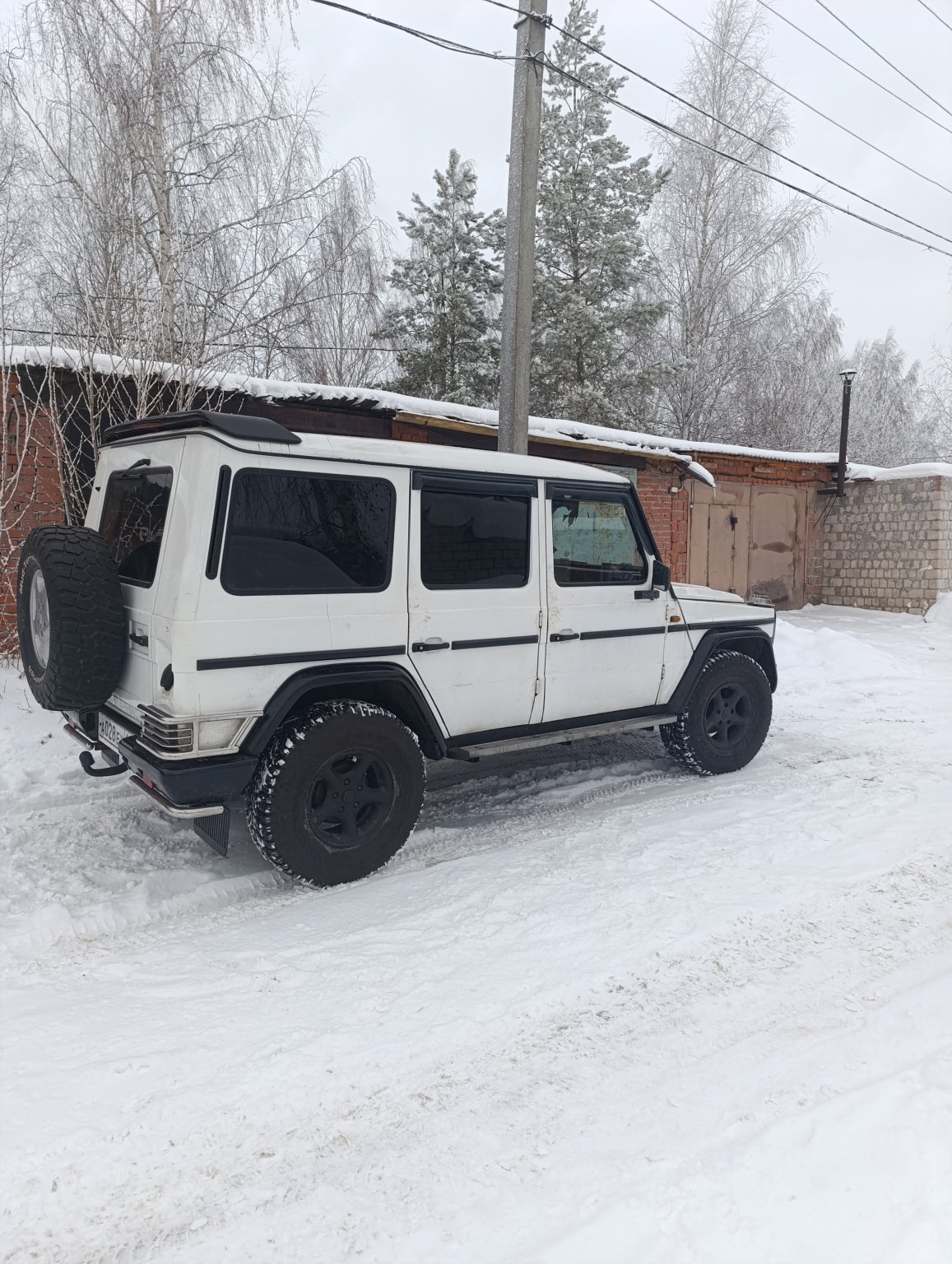

Здравствуйте, если сделан лифт подвески, убирайте все проставки из под пружин или возвращайтесь к стоковым пружинам. Далее проверяйте по меткам ли собран передний кардан. На 460  карданах набиты стрелки. Угол разворота вилок очень важен. Далее, чтобы устранить дергание рк при трогании, снимайте промывал и выставляйте параллельность плоскостей фланцев кпп и рк путем приподнимания - опускания агрегатов посредством шайб. Нужно делать незамысловатую приспособу. У меня где-то на канале было видео про эту процедуру, правда на 463 при установке кардана на крестовинах вместо шрусового , но суть процедуры одна. Сейчас сам снова владею 460м. Два года по вечерам восстанавливал его, приводил в чувства, чтобы он стал похож на машину, только-только стал ездить на нем. Когда всё по уму сделано, на 460м нет никаких вибраций и авто радует, несмотря на дохленький 603 моторчик.
