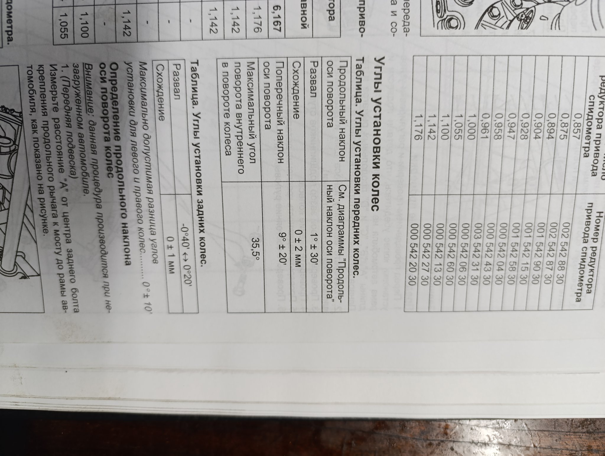

nikola460
8 часов назад, Gangster сказал:
Схождение можно выставить самому в любом гараже с ямой. Нужно только рожковые ключи и телескопическая трубка. В книжке по ремонту и обслуживанию вроде величина схождения указана была.
А развал на неразрезном мосте-балке не регулируется, ибо выставлен шкворнями с завода.
Привет. Вот данные из книжки. Недавно делал
