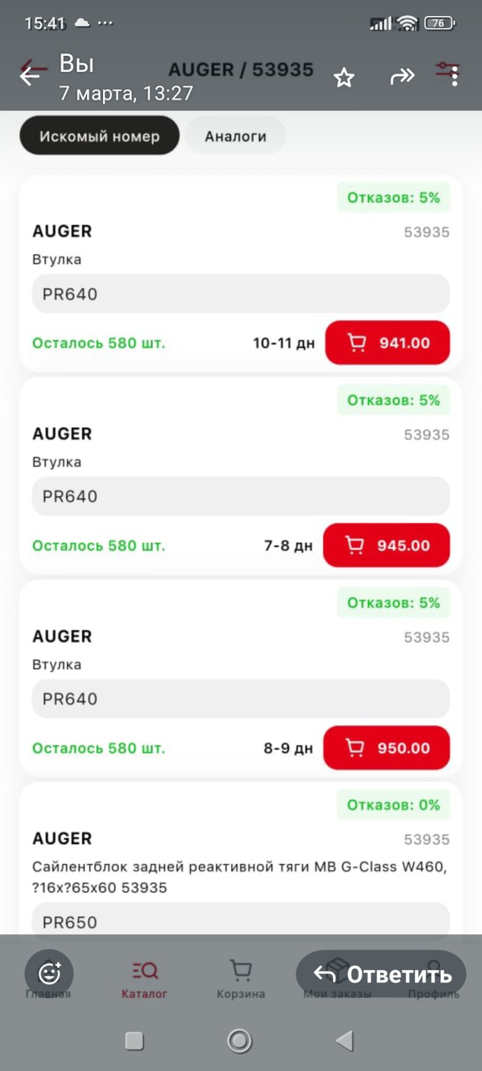

Кстати если что, у меня есть сайлентблоки в рычаги мостов аугер по 1,5 тыщи в неограниченных количествах

Это для дурачков?

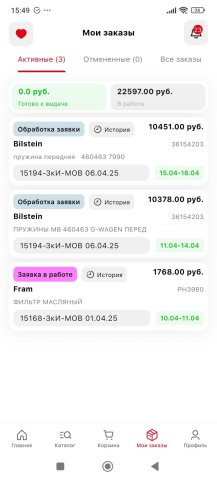

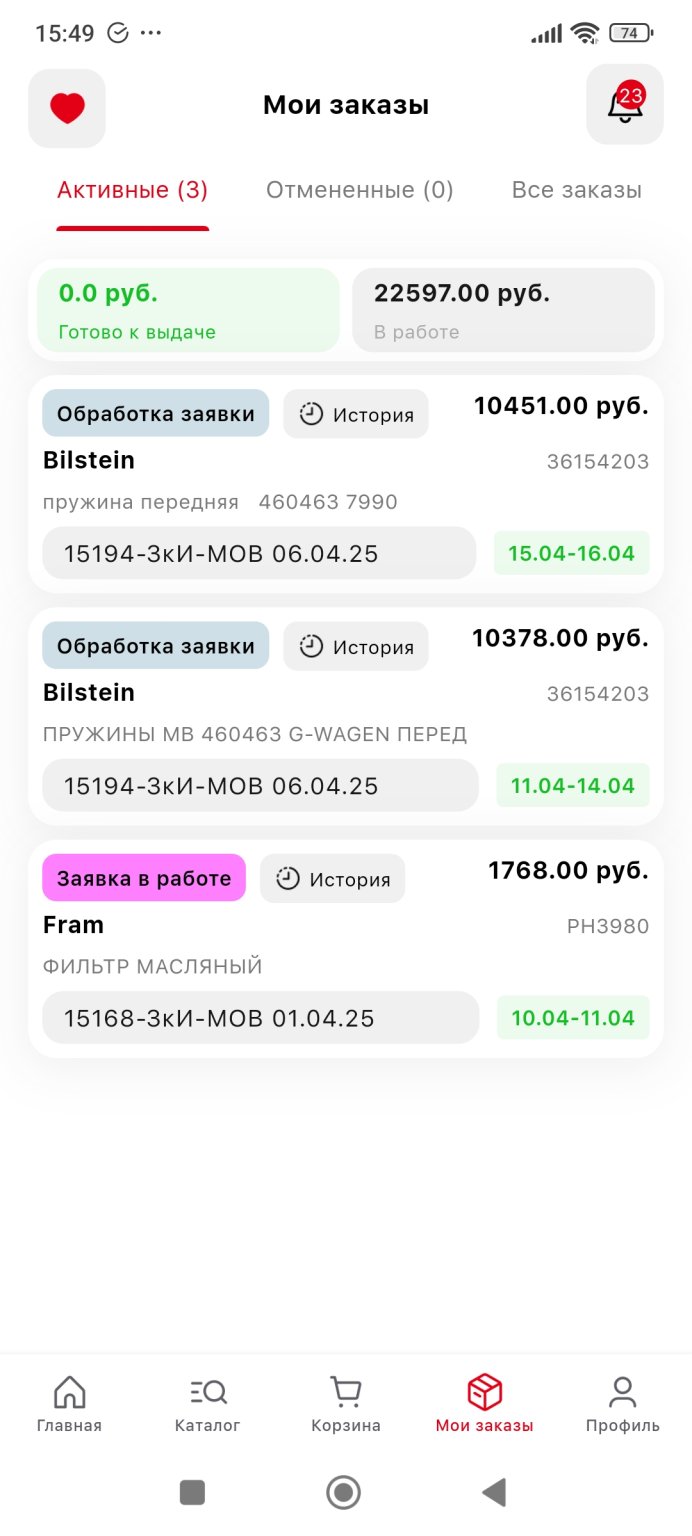

Заказал Бильштайн передние пружины две белых метки 36154203

Привет. Смотрю эти бильштайны уже по 10,5 т.р. продают. Я в 2020 их по 3,5 т.р. купил 4 шт. на W463 и W460. Нормальные пружины, за 5 лет не просели, не лопнули (родные с оранжевыми метками у меня 2 раза лопались). Но лифта от них нет практически, максимум 1,5 см. Т.к. пруток у них хоть и толще, но они короче на 1 виток штатных. Я их на 463 с новосибирскими полиуретановыми проставками поставил - нормально получилось, суммарно 4-4,5 см лифта, угол кастора переднего моста не сильно ушел - рулится еще более менее сносно и для 33" колес самое то.

Не, это прикол к теме разговора
