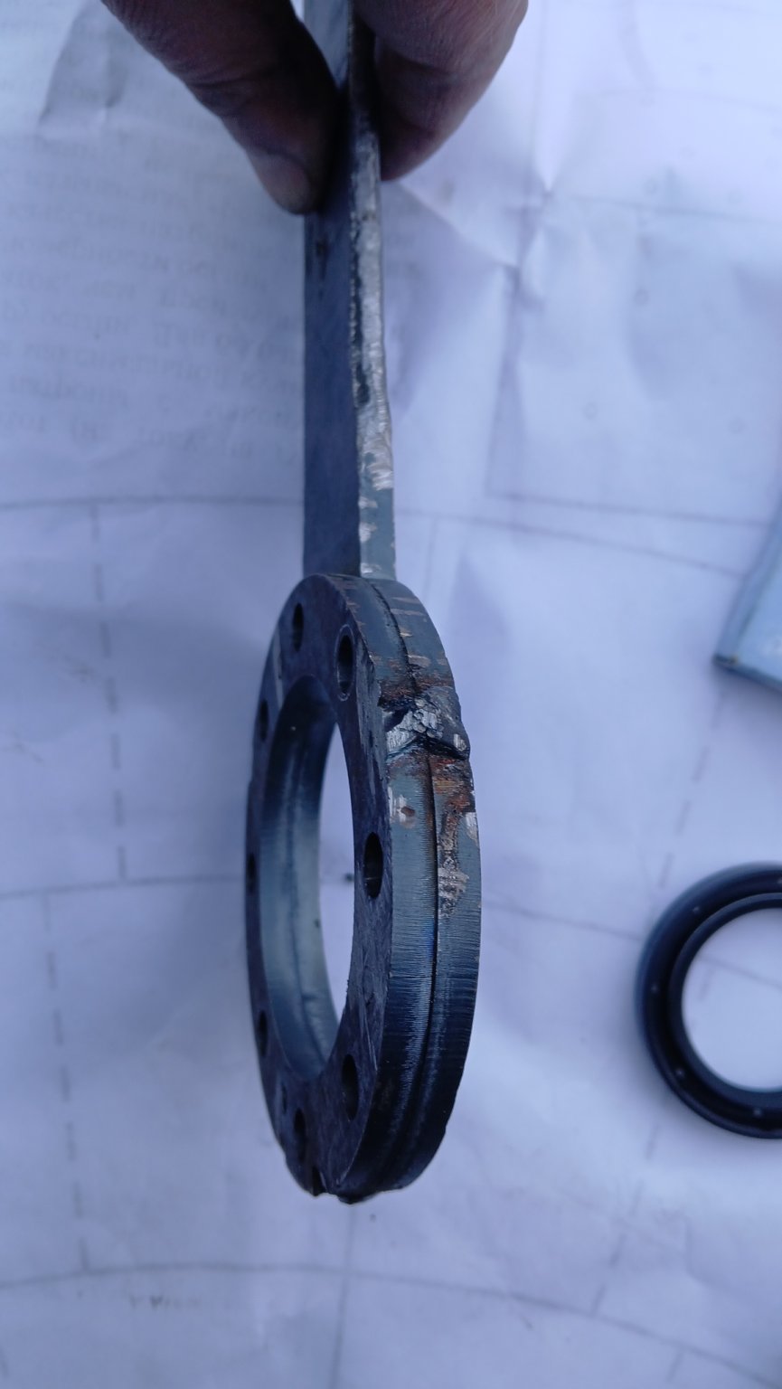

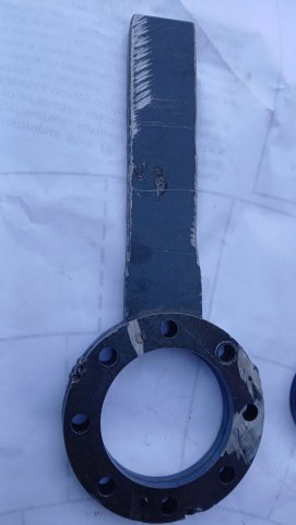

Изготовил оправку для стопорения фланца РК чтобы открутить гайку на 36 мм с резьбой М27.
280GE460
оправка см. фото выше, идеально стопорит с помощью штатных карданных болтов!

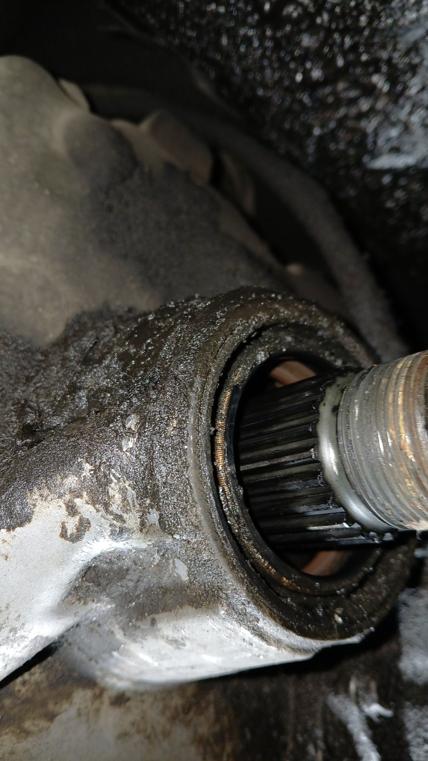

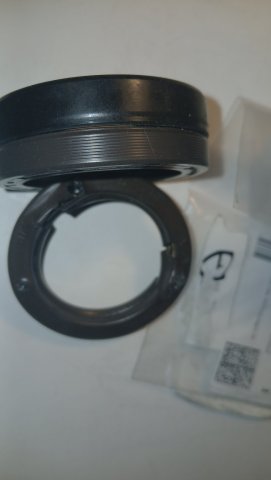

после снятия фланца предстали сальники, установленные лицом друг к другу. Надеюсь по фото будет понятно, внутренний сальник он светлее, коричневого цвета, а наружний черный:

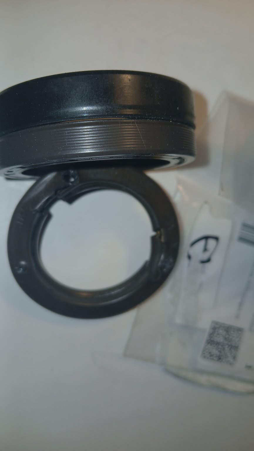

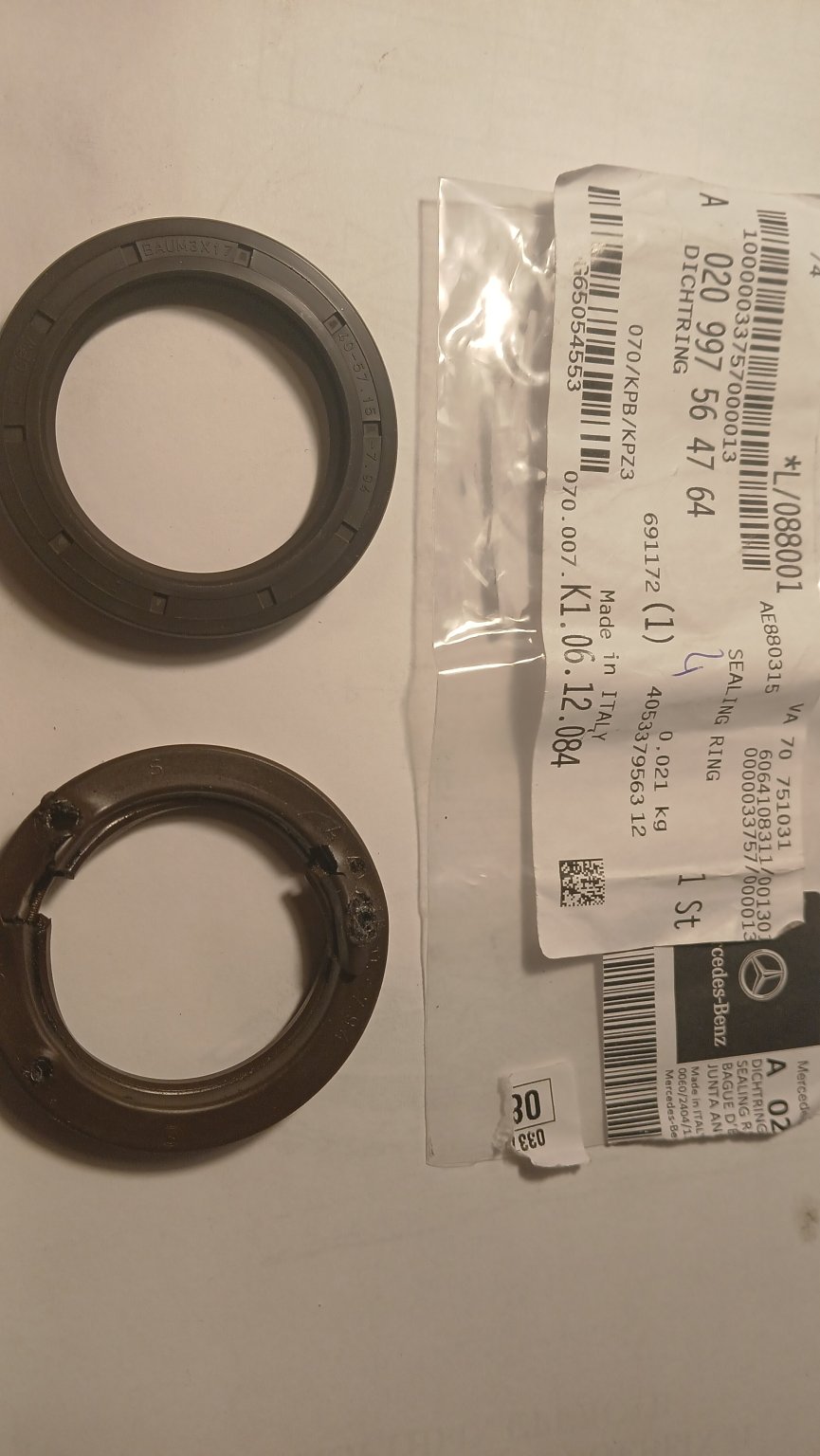

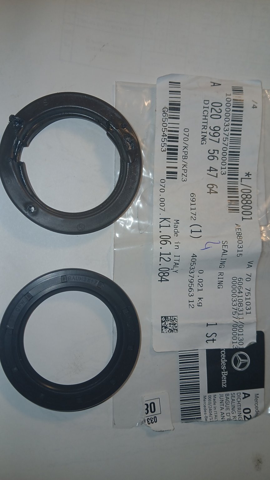

Опережая события сообщу, что Нивовский сальник стал течь через 300 км. Его наружний размер на 0.15 мм меньше чем родной, ставили его без герметика, т.к. он входил с нормальным натягом. Пружинку сальника также не укорачивали. Тут может иметь значение такой момент, что т.к. нивовский сальник толще примерно на 2 мм родного (далее по фото будет видно) может с глубиной посадки промахнулись, а может надо было на герметик сажать! На фото, тот что сверху черный и гладкий это Нива, под ним посветлее с бороздками это Оригинальный новый, который удалось найти за границей и сегодня я его получил в руки!!! А под ними подраненный это оригинальный, извлеченный из раздатки

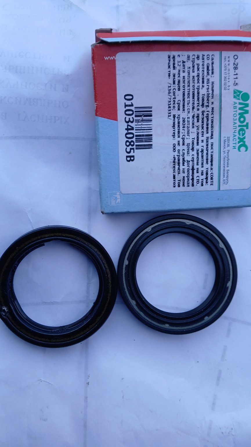

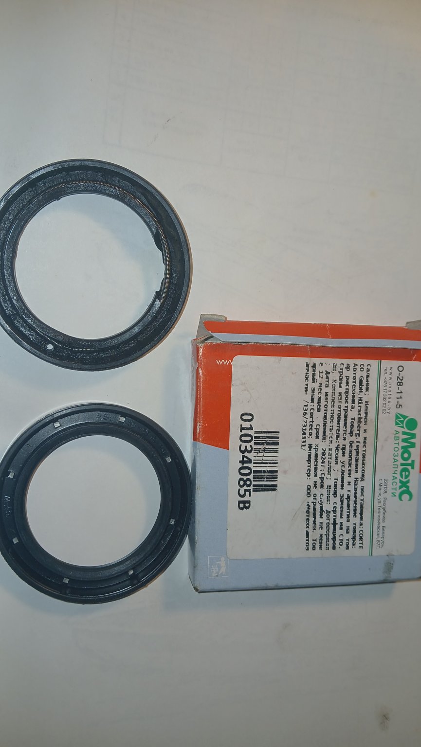

а сейчас фото с нивовским:
Только сейчас вставив фото увидел, что нивовский вроде как китайский. Если кто знает напишите так ли это. Может поэтому он потек.

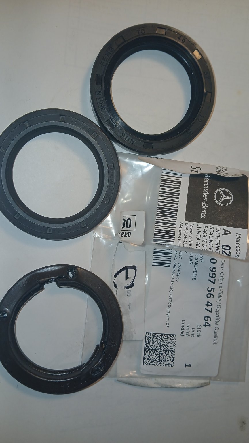

Добавлю фото наружних сальников, снятого и от CORTECO:

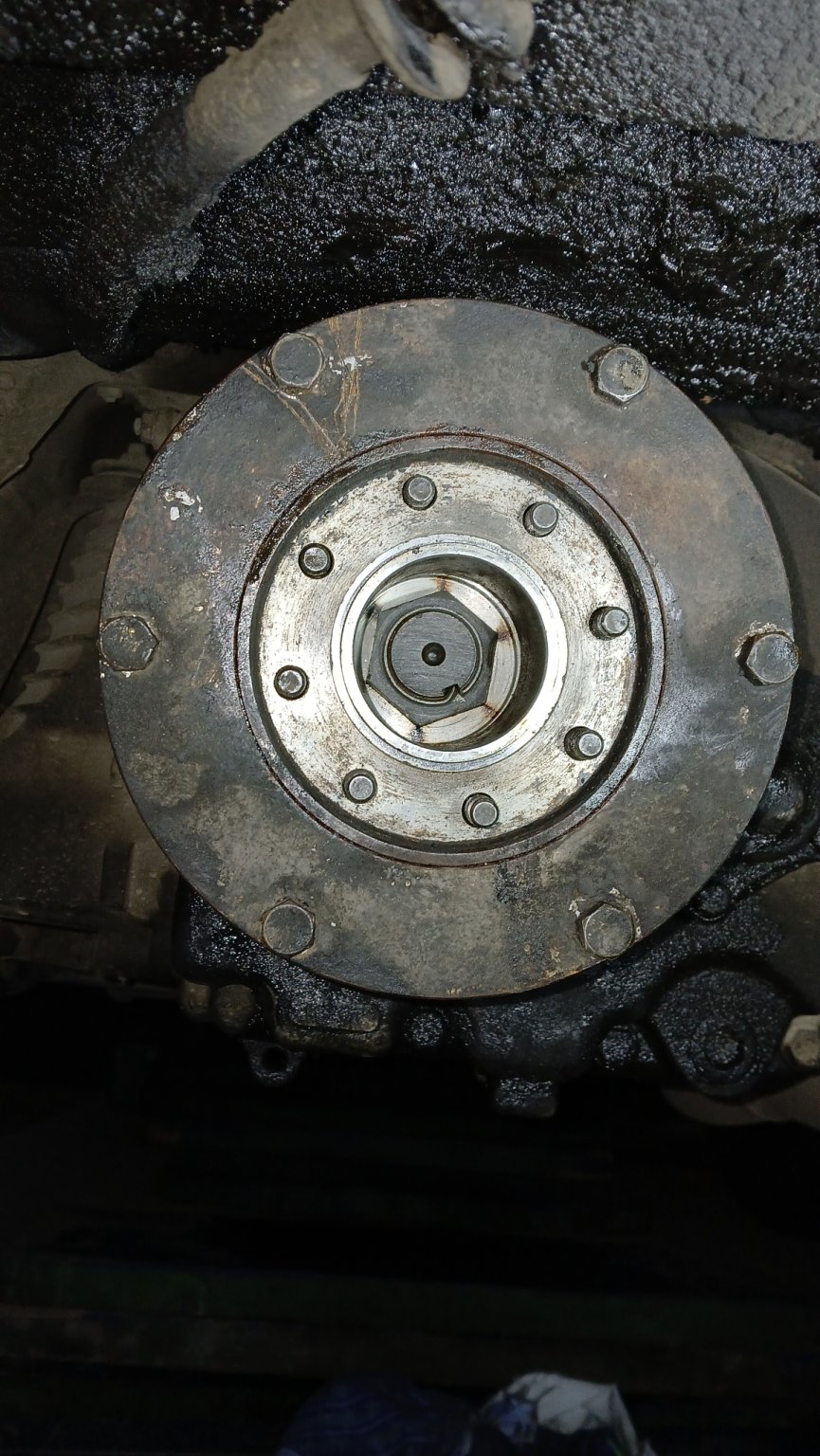

280GE460
фото гайки заднего фланца РК, у которого потекли сальники. до ее снятия. Суда по ее состоянию они ни разу не откручивалась до этого, машина 88 г.в. Так что не все так уж плохо на Мерседесе с сальниками тогда было. Просто в наше время их хороших трудно найти вот и ругаем фирму.
