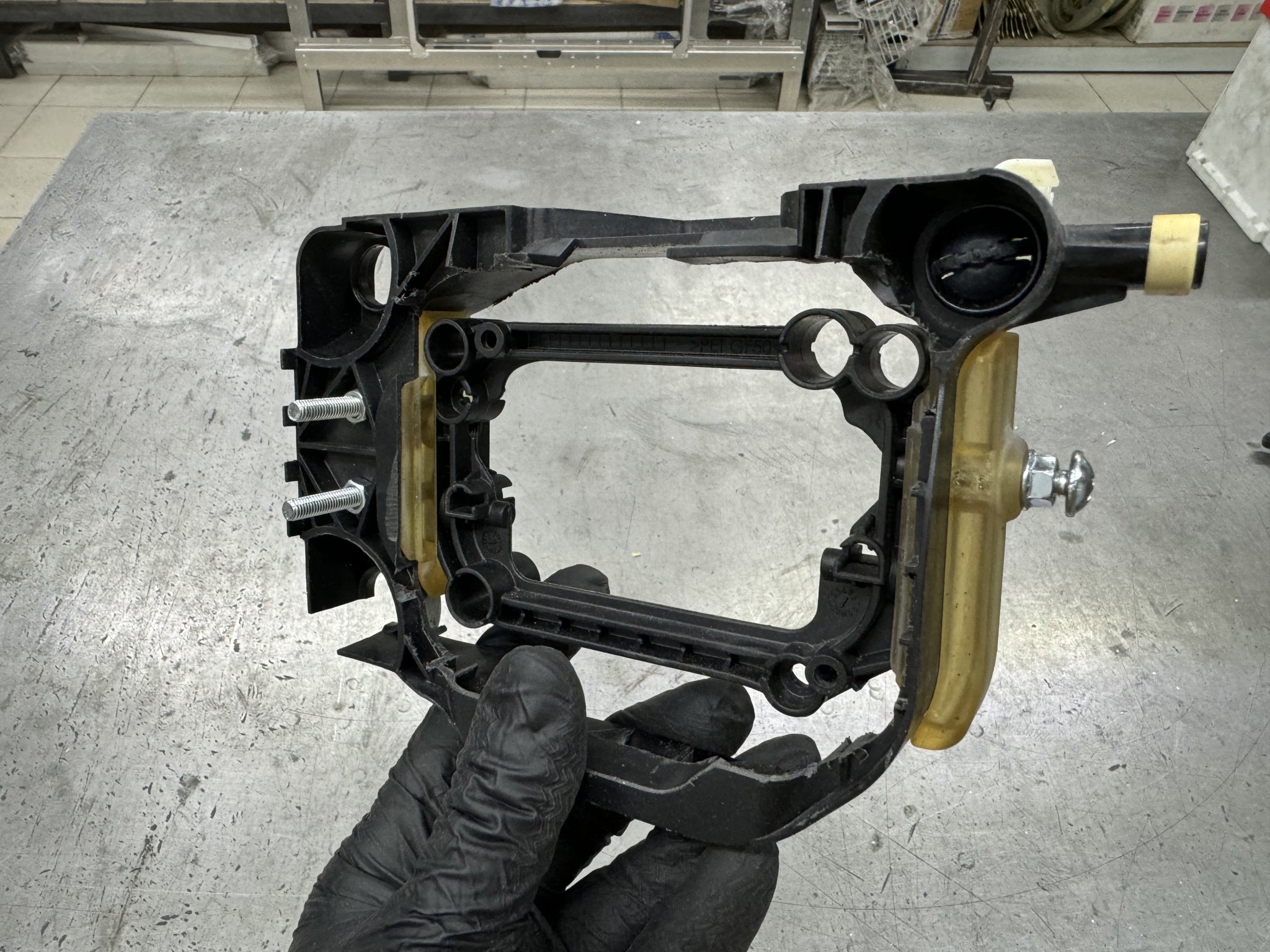

Антон Бахтин 195 Report post Posted March 9, 2024 Привет. Тема с фарами получила продолжение) Есть надежда, что фары будут готовы в скором времени. На текущий момент я отказался от фар с нимбами, сделаю пока классическую Хеллу, но с хорошими модулями)) Итак, имеем оригинальные заводские LED модули от Mini Countryman. Это достаточно большие линзы с пассивным охлаждением (огромный плюс). Линза имеет форму усеченной окружности, поэтому первая задача - маска на линзу. К слову сказать, не так давно у меня появился 3D принтер, так что свобода для творчества теперь мало ограничена) это первый пробный вариант, но общее представление дает в фаре он смотрится неплохо, но у меня будет черная фара)) Вот это маска сушится в УФ камере Второй вариант. Уже лучше, добавил надписи, но защелки сломались и поверхность получилась ребристая. она же, но с другого ракурса Третий вариант. Так деталь выглядит после принтера она почти прозрачная (такая смола). маску я пыльнул черной краской, чтобы читалась форма) ну и добавил надпись)) готовый модуль) Дальше я решил проверить, в каких условиях линза будет работать в фаре. А именно, какая температура будет внутри фары. Для этого я поместил линзу в закрытую емкость, включил ближний и оставил на 4 часа Результаты приятно удивили: за 4 часа температура внутри фары поднялась до 41 градуса и остановилась. Драйвер нагрелся до 50, а сам радиатор около 60 градусов. Следующим этапом было закрепление линзы на штатном подвесе внутри фары) Я к этому давно готовился, поэтому у меня был скан самой фары и замоделенная линза. Результатом разработки стали вот такие детальки: Вот тут я их первый раз приложил к подвесу приятно, когда деталь устанавливается без доработок))) Дальше несколько фото рамки линзы, закрепленной на подвесе Форму светового просвета взял от нового гелика, так что получился немного Бедбой)))) 2 Quote Go to top Share this post Link to post Share on other sites
