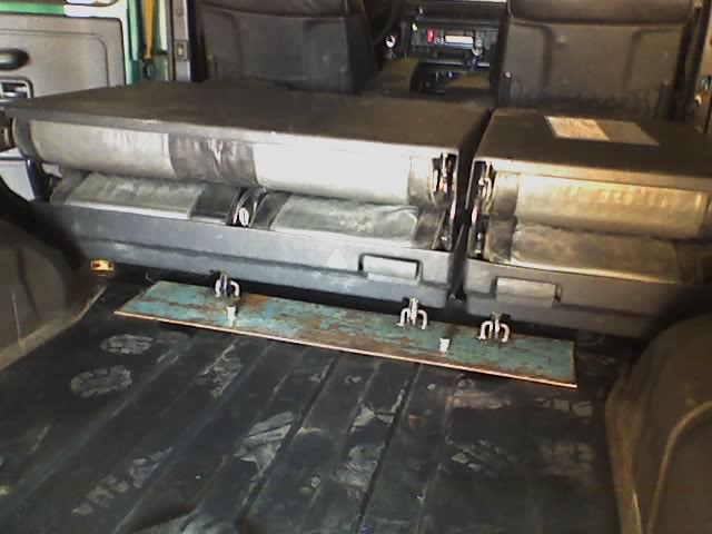

золтан 11 Report post Posted August 14, 2008 Ставлю в 461 сиденья от 463. Передние вроде без проблем, а задний диван крепится по другому: во первых он складывается по частям, во вторых крепления другие. Если кто-то занимался - помогите плиз. Не знаю как в 463 пол салона устроен : есть ли ступенька под задними сиденьями (для так называемого амфитеатра). Живу далеко за пределами МКАДА, поэтому буду колхозить крепления. Может кто из уважаемых форумчан выложит фото 463 салона со сложенными задними креслами и примерный размер креплений с привязкой так сказать к местности. Quote Go to top Share this post Link to post Share on other sites
золтан 11 Report post Posted August 14, 2008 Вот нафотал: Quote Go to top Share this post Link to post Share on other sites

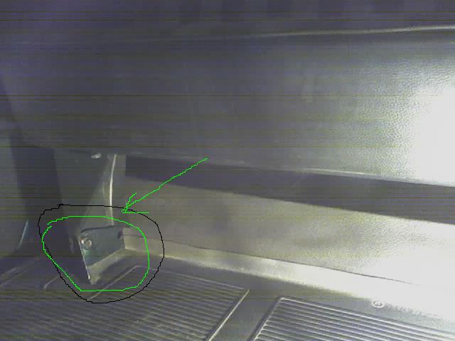

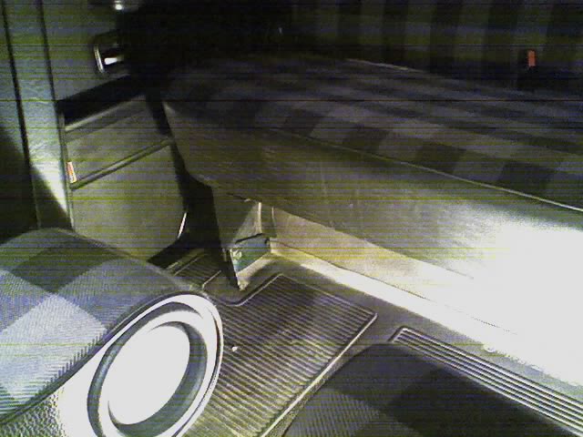

ROMAN 5 Report post Posted August 19, 2008 (edited) Подиум 463 Edited August 19, 2008 by ROMAN Quote Go to top Share this post Link to post Share on other sites
Serge.Fr 96 Report post Posted August 19, 2008 Рома, спасибо! Quote Go to top Share this post Link to post Share on other sites

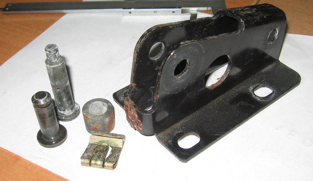

золтан 11 Report post Posted August 19, 2008 Огромное спасибо! Всё понятно. "Привязка к местности" очень наглядная. Объём работ выполнимый. Затруднение ещё в том, что нет кронштейнов между подиумом и сиденьями. Если возможно выложите пожалуйста фото кронштейнов с размером! Quote Go to top Share this post Link to post Share on other sites
ROMAN 5 Report post Posted August 19, 2008 Quote Go to top Share this post Link to post Share on other sites

ROMAN 5 Report post Posted August 19, 2008 кепление Quote Go to top Share this post Link to post Share on other sites
золтан 11 Report post Posted August 20, 2008 (edited) Спасибо друзья! Но нет мочи ждать, сиденья вымучивал около месяца, поэтому буду колхозить. Думаю, что можно изготовить сию приблуду самостоятельно. В будущем, видимо заменю на оригинал. Рома - спасибо за пояснение на фотографии, я думал об удалении этих наплывов, но как то было жалко рубить салон, а с ними сиденья не влезают. Теперь однозначно вырубаю! И ещё всё таки м/б фото крепления с размером? Edited August 21, 2008 by золтан Quote Go to top Share this post Link to post Share on other sites

ROMAN 5 Report post Posted August 20, 2008 (edited) Как то так Edited August 21, 2008 by ROMAN Quote Go to top Share this post Link to post Share on other sites

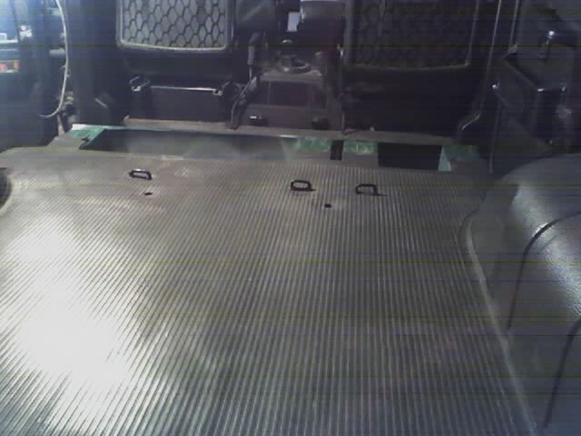

золтан 11 Report post Posted September 2, 2008 Застыл на этом этапеНикак не определюсь, чем лучше закрыть метал: гладким типа кожи, или с ворсом, или с большим ворсом? А может шпонировать? Или просто покрасить подобрав цвет? Quote Go to top Share this post Link to post Share on other sites
ROMAN 5 Report post Posted September 2, 2008 (edited) В оригинале ковер. А тебе,по стилю,резиной закрыть надо.Ниши под сидениями-ковролином Edited September 2, 2008 by ROMAN Quote Go to top Share this post Link to post Share on other sites
