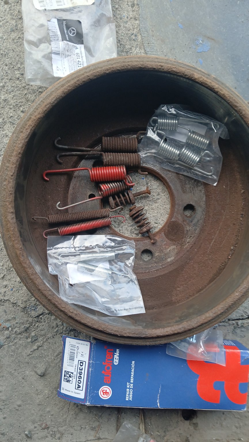

Задние барабанные тормоза, бывают двух размеров - внутренним (рабочим) диаметром барабана 260 мм и 230 мм:
далее с фото
для 260 ммIMG-20251201-WA0005.thumb.jpeg.37c82a7cee8e07e37649f360bd1a914a.jpeg
280GE460

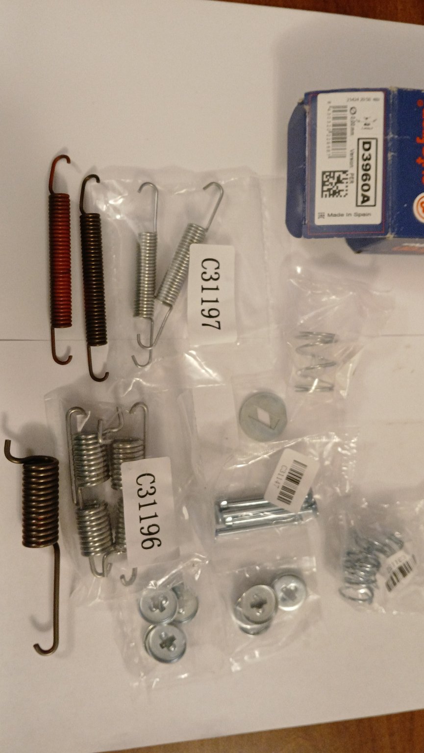

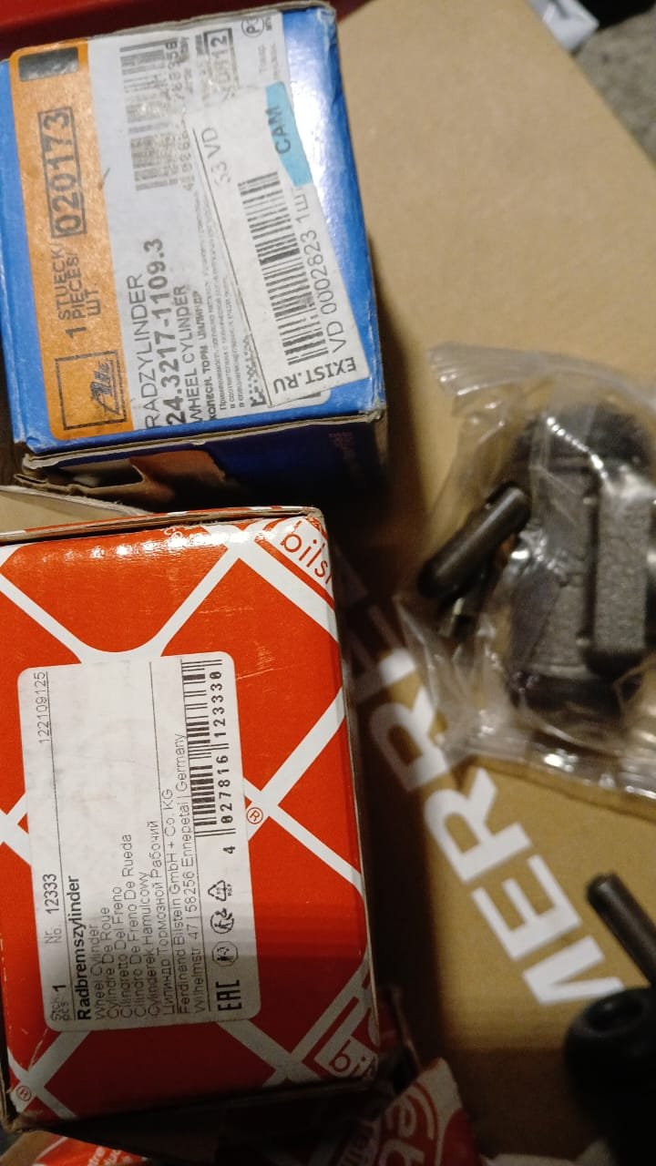

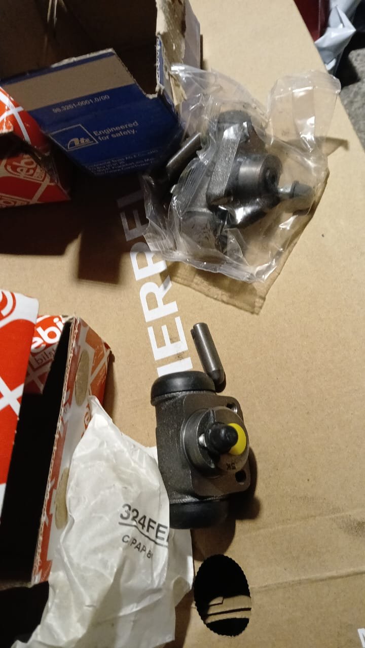

Для 230 мм фирмы AUTOFREN D3960A , на прилагаемом фото в пакетах, и для наглядности пружинки без пакетов от 260 мм барабанов. Остальные детали одинаковы
280GE460
Сейчас и колодки появились REMSA 4136.00, Испания  это для 230 мм.
Рабочий размер барабанов выдавлен на ребре по окружности если их снять то будет видно.

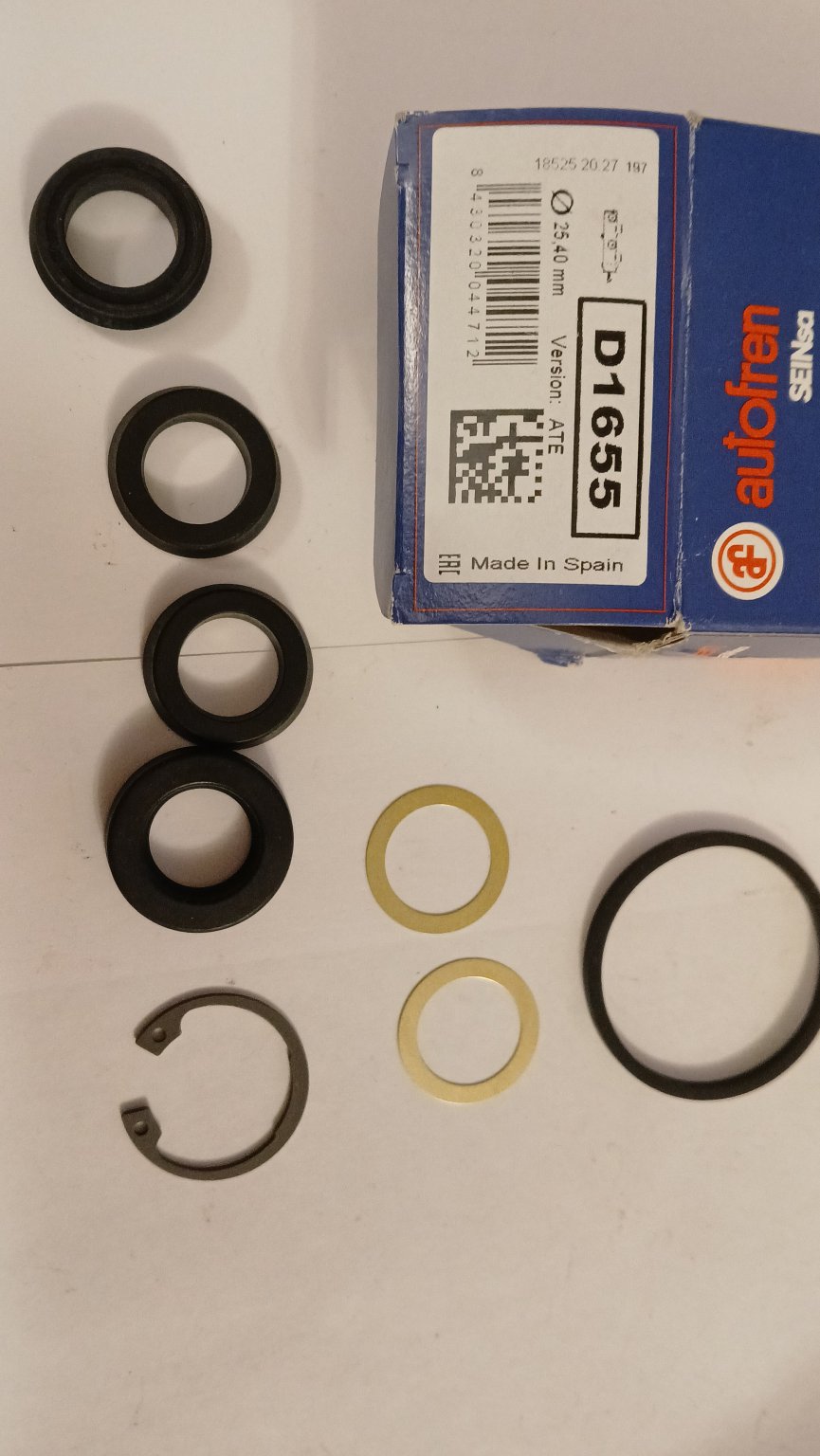

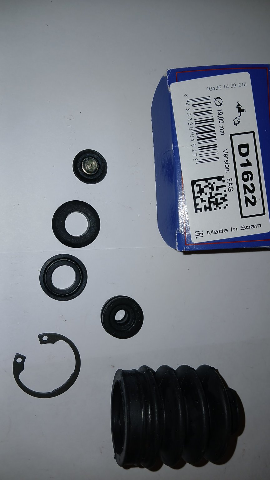

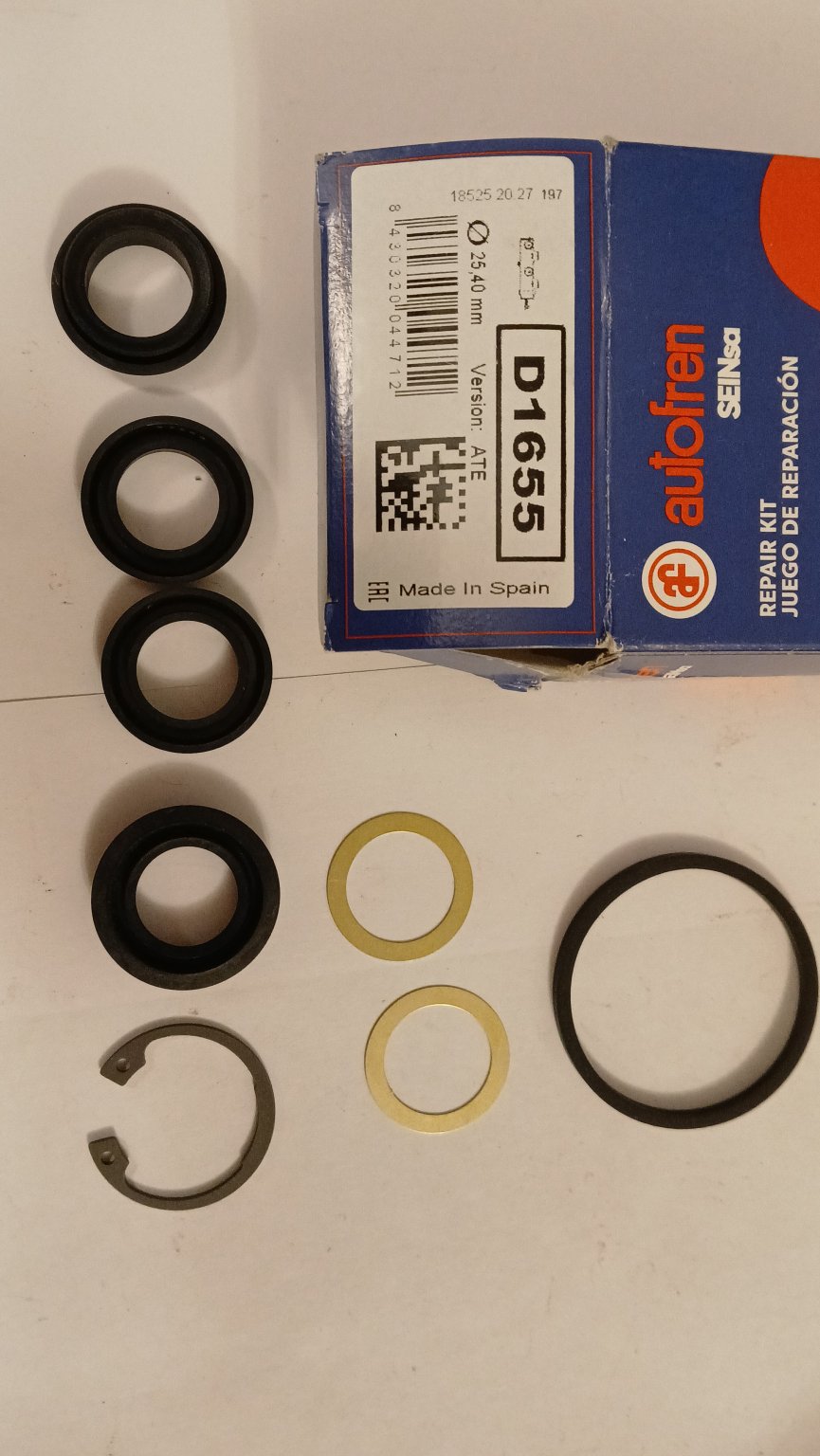

ну и до кучи дам фото ремкомплектов ГЦС и ГТЦ:

теперь занялся задними барабанными тормозами, т.к. рычаг ручника стал высоко подниматься и ручник плохо держать.
механизмом развода колодок не пользовался лет 10.
После снятия барабана, пока с правой стороны оказалось, что механизм стоит не версии PERROT как спереди, а в версии АТЕ диам барабана 260 мм.

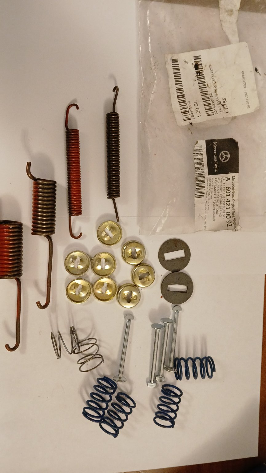

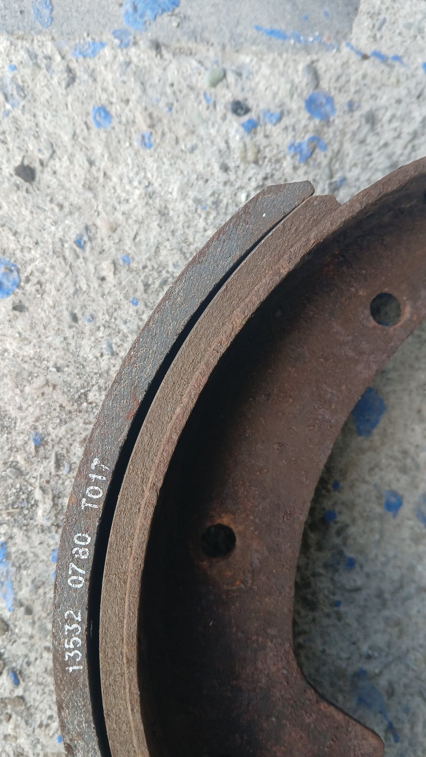

ну и фото состояния колодок и ремкомплектов
280GE460
Из фото следует, что накладки от TEXTAR подходят по диаметру под механизм с диаметром барабана 260 мм, и их  оставляю про запас, т.к. износ штатных колодок минимален и это при том что у меня машина 16 лет и я их не трогал.
На 2-м фото ржавые пружины - родные, красные - из оригинального ремкомплекта, а в пакетах из синей картонной коробки от версии PERROT под 230 мм.
Кстати трос ручника правый один в один от итальянского производителя COFLE  92109471. Правда я его еще не установил, просто старый снял и сравнил их на земле.
Завтра правый механизм соберу и окончательно сообщу про трос.  Авто 5 дверный

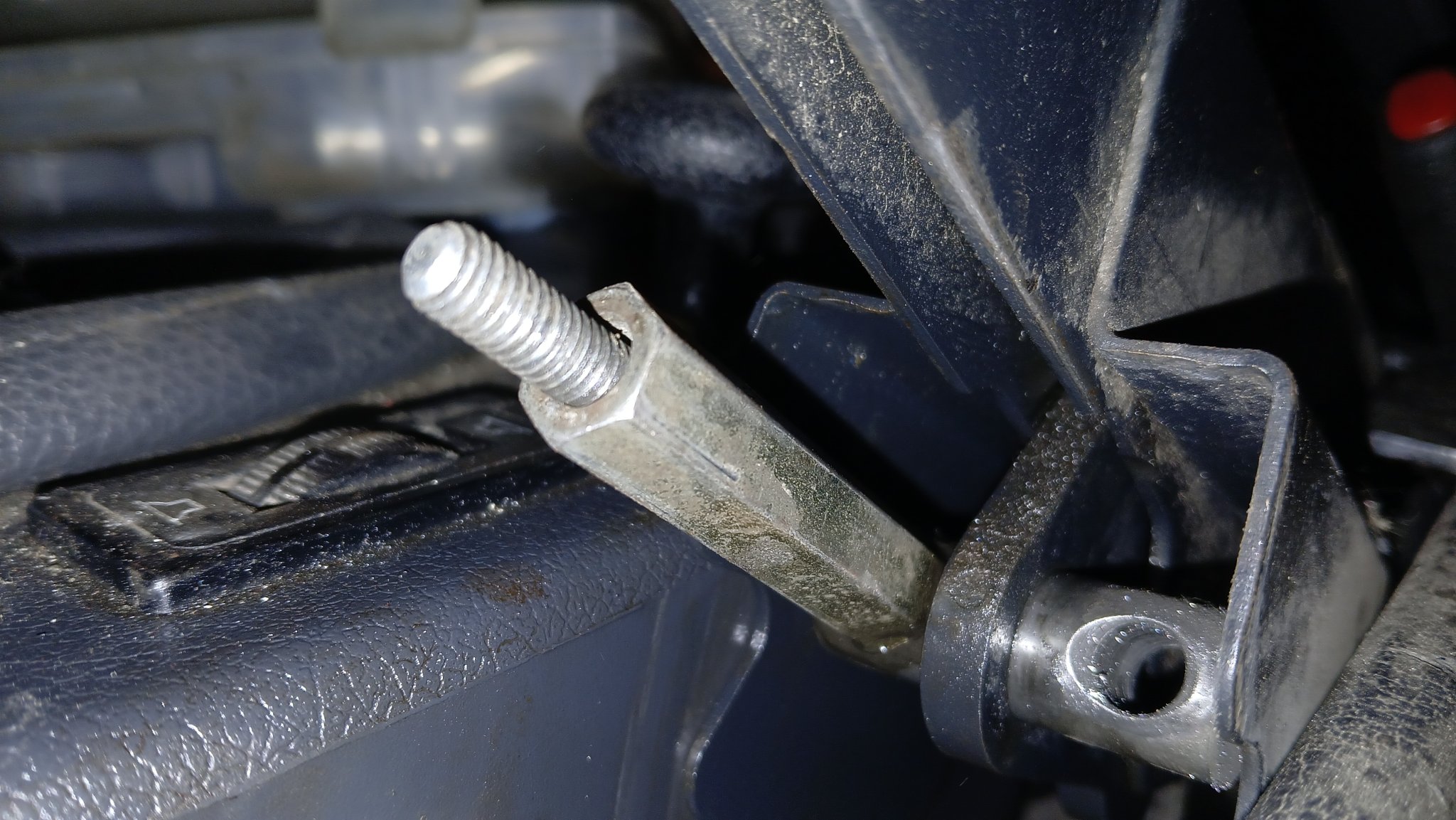

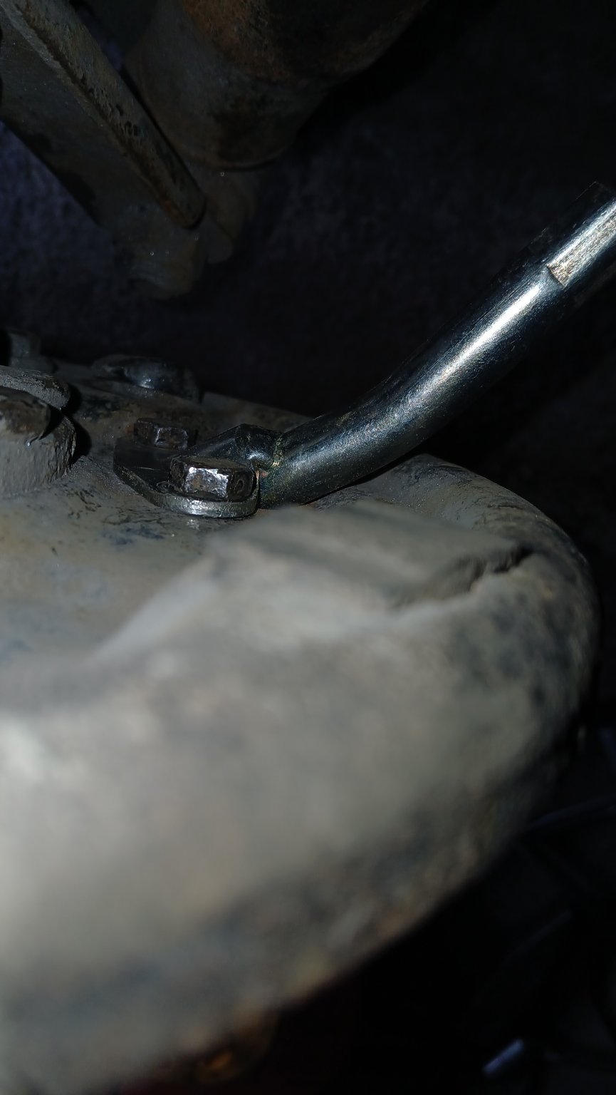

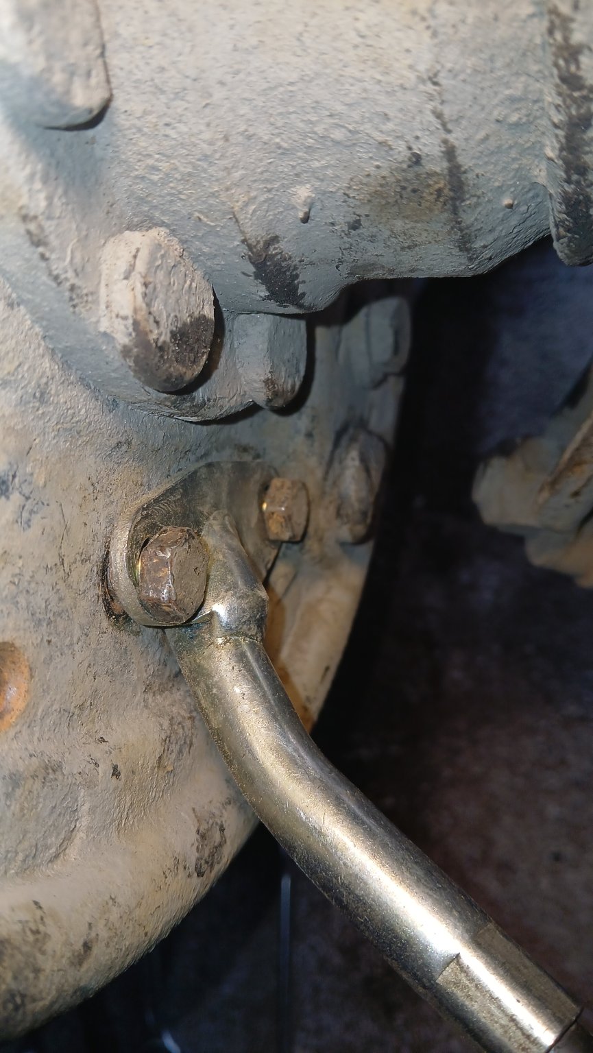

При установке правого троса возникла небольшая проблемка, решаемая бормашинкой за несколько минут:IMG-20260904-WA0006.thumb.jpeg.23fce23d403f0abe7673fb5aa4f7218b.jpeg
на первом фото можно увидеть, что у кронштейна троса прижима полного нет. На втором фото уже полное прилегание.
280GE460
на этом фото закрепленный тросик примерно на 11 щелчке. Надеюсь вкупе со вторым тросиком будет меньшее количество щелчков

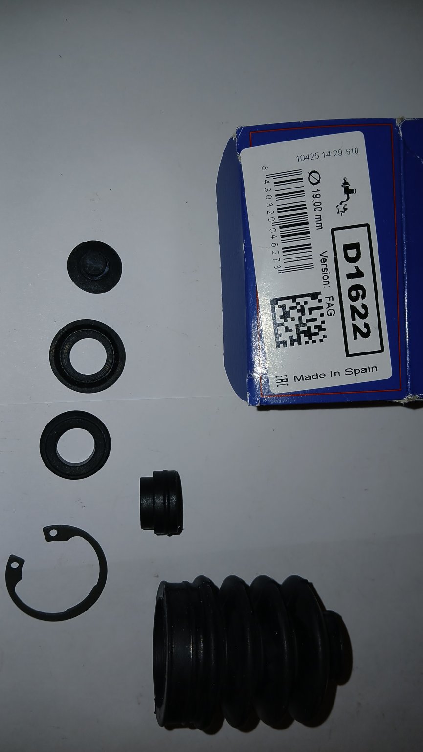

ну и добавлю фото тормозных цилиндров
