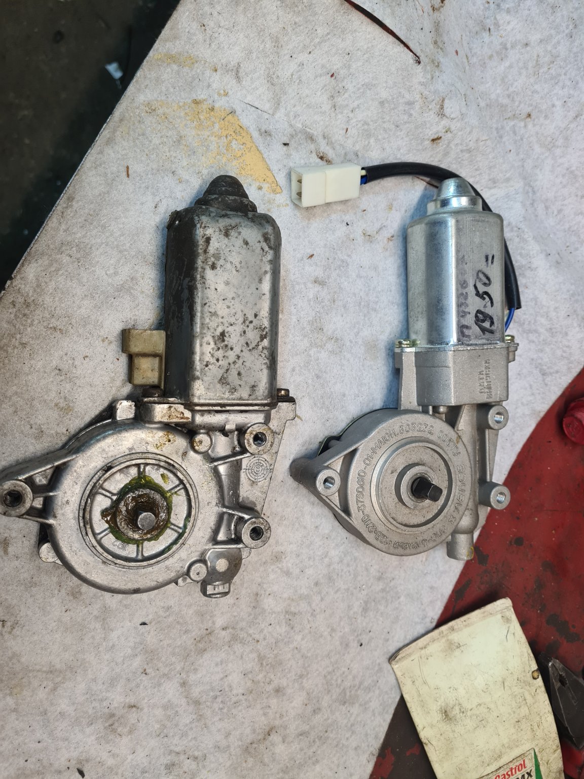

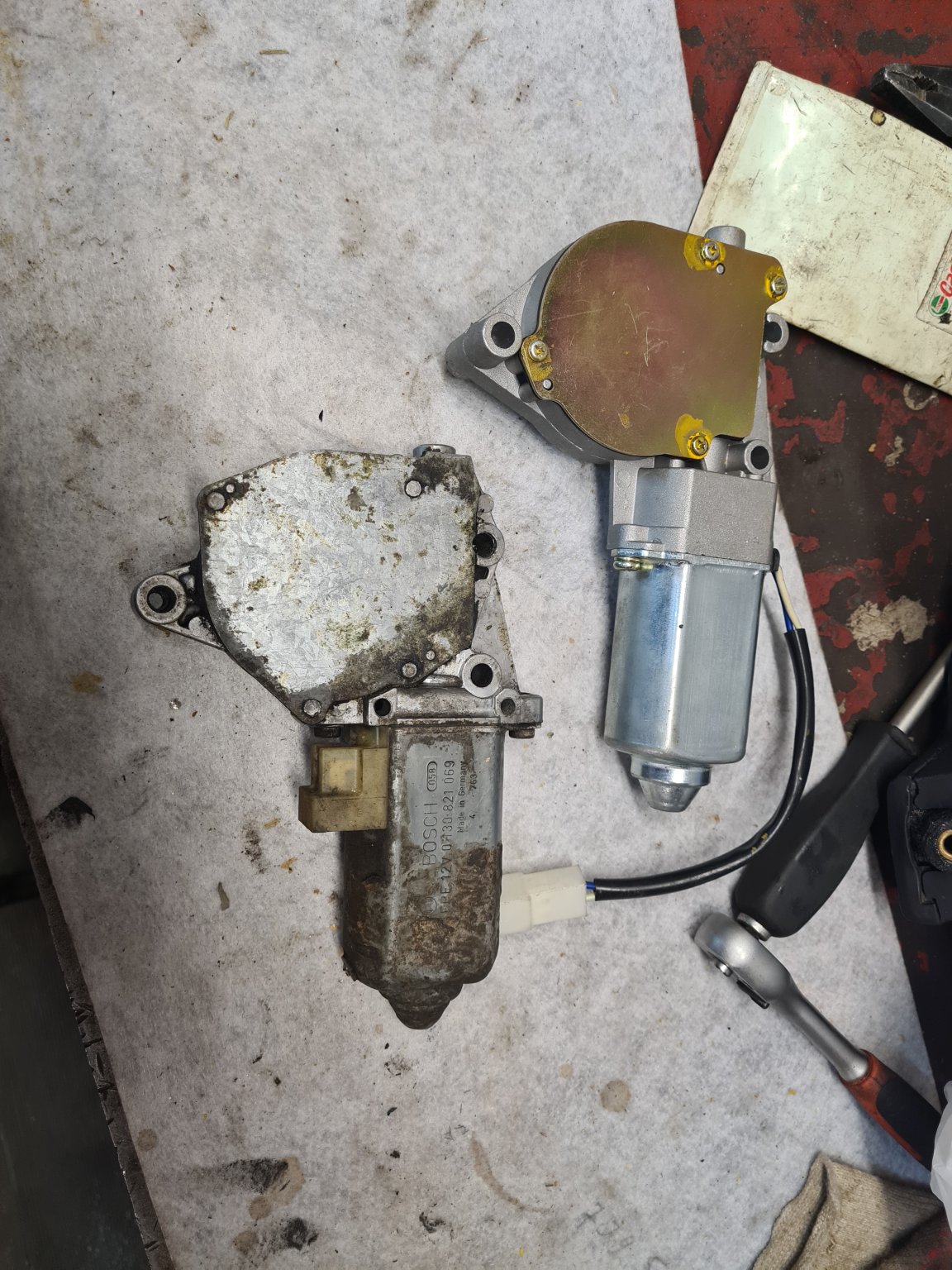

Стал помирать моторчик стеклоподъемника водительской двери. С моторчиком задней двери его можно поменять местамм?
т009ок
привет! если дело точно в моторчике, то не надо задний дербанить. попробуй найти от жигулей тогда лучше, они разные бывают, нужен такой:
Fader
6 часов назад, т009ок сказал:
О как! Спасибо!
Oleg999
Я от приоры ставил. Чуть контакты на клемах сточил, и чётко в разъёмы заходит.
