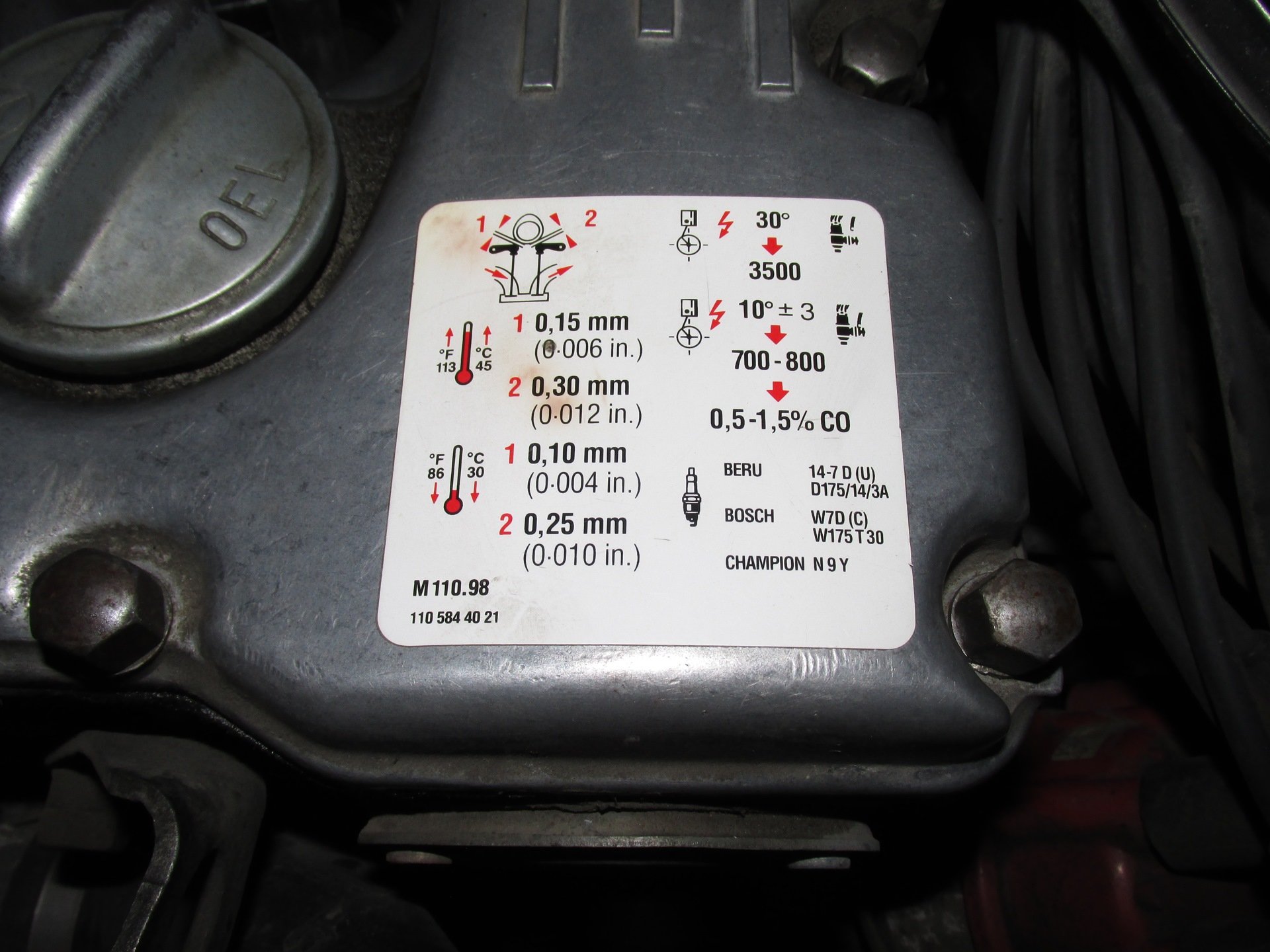

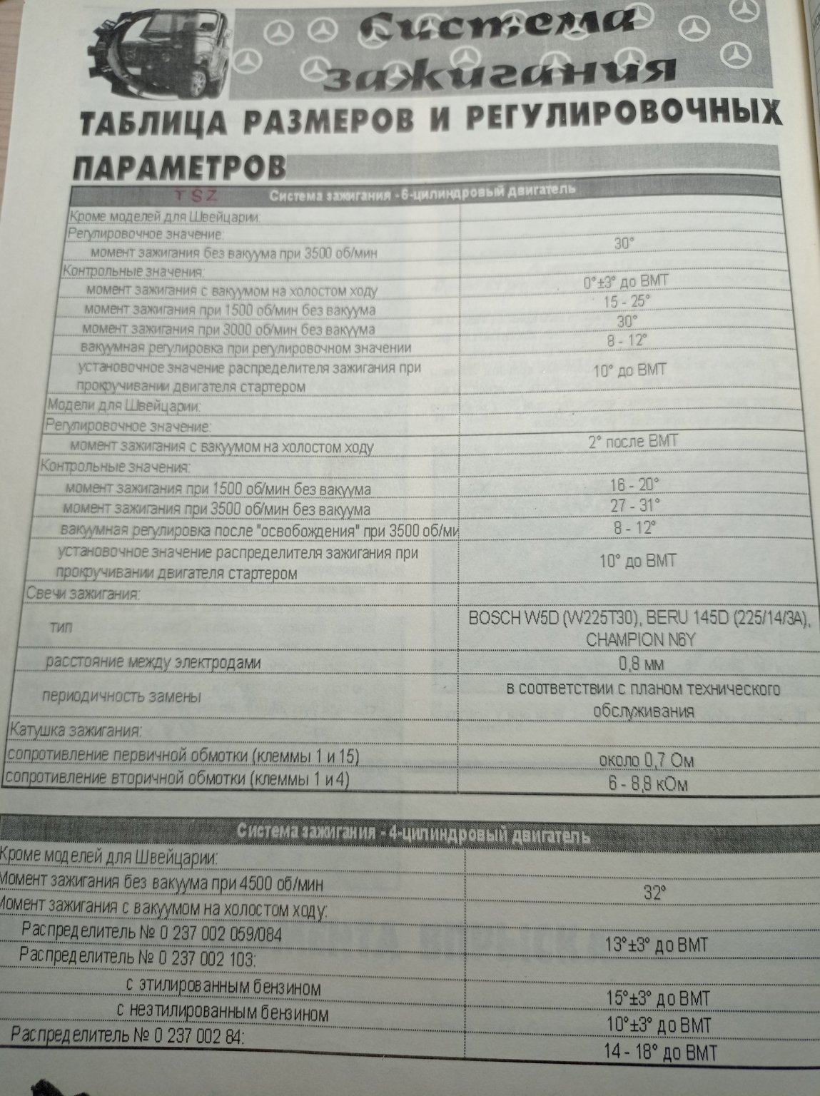

Илья86 0 Report post Posted December 13, 2024 Ещё хотел уточнить: по поводу 98 бензина для 110 мотора для легковых авто, я в целом, верю, но 110.994 был же дефорсирован? В инструкции нашёл, что УОЗ в 30 градусов на 3500 рассчитывается для 98 бензина. Я правильно понимаю? Не пойму какой инструкции верить. Сейчас заливаю 95, получается УОЗ для него будет 27 градусов на 3500 оборотах без вакуумного корректора. Mercedes G-Wagen 280GE 460 - зажигание.pdf Quote Go to top Share this post Link to post Share on other sites
280GE460 93 Report post Posted December 13, 2024 на родной заливной горловине написано NORMAL по староевропейски вроде как 92 означает. Quote Go to top Share this post Link to post Share on other sites
Илья86 0 Report post Posted December 13, 2024 В целом, как я понимаю со степенью сжатия 8:1 тип бензина может быть 92-98, главное чтобы угол зажигания и СО были настроены. Quote Go to top Share this post Link to post Share on other sites
280ge 6 Report post Posted December 14, 2024 (edited) У меня М-110 994. мощность 157л.с 1982г. около заливной горловины был шильдик с надписью 91. у знакомого на "курце" 1984г. 89. в 1985г. в европе вступили в силу новые экологические нормы, и М-110 994 задушили до 150 л.с. В семье был W-123 с М-110 купленный на распродаже автомобилей обслуживающих Олимпиаду-80 заправляли АИ-93 иногда А-76. Я не помню что-бы родственники жаловались что на семдесятшестом не едет. Примерно в 2010 году в европе видел праворульный W-116.Я удивился номерными знаками, автомобиль без евро выхлопа. Владелец сказал что привезён из Австралии, под этилированный бензин в переводе на Русский АИ-80, мощность 139 л.с. Надо подбирать топливо по степени сжатия. Моё личное мнение что М-110 который встал на конвейер в 1972г. не мог быть спроектирован под 95-й. но все последующие версии других годов выпуска возможно есть и под сотый бензин. Кто-то и на газовом топливе ездит. Edited December 14, 2024 by 280ge Quote Go to top Share this post Link to post Share on other sites

Илья86 0 Report post Posted December 21, 2024 (edited) Отрегулировал. Победа! Поставил 24 градуса при снятом вакуумном корректоре на 3500 оборотах. На холостых с вакуумным усилителем получилось около 0. Поправил сообщение: для этого двигателя и трамблёра так и должно быть на холостых. Edited December 21, 2024 by Илья86 Quote Go to top Share this post Link to post Share on other sites
Илья86 0 Report post Posted December 21, 2024 В общем, проехал несколько десятков километров - машина явно стала ехать хуже! Подскажите пожалуйста, думаю единственное место где мог ошибиться - это настройка стробоскопа. Правильно ли я выбрал его режим- 3u1o? Приложил выдержу из инструкции. st_02.pdf Quote Go to top Share this post Link to post Share on other sites
