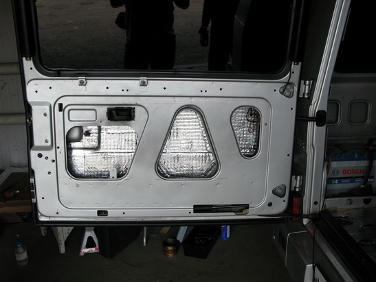

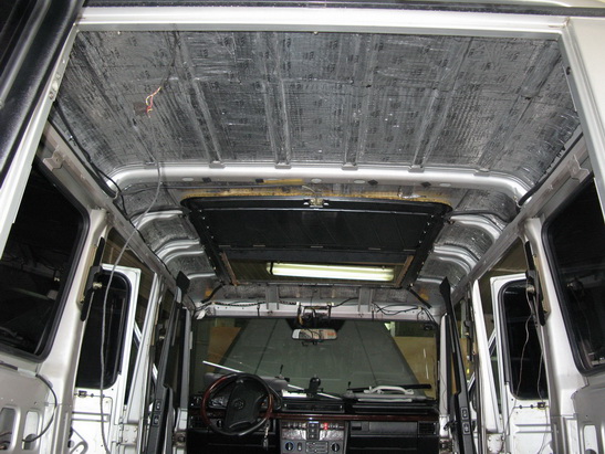

 Вот несколько свежих фото по шумке Гелика)
Получилось несколько вразноброс.

 По поводу финансовых вопросов здесь не пишу,если только в личку. Серая хрень поверх серебристой,это изолон поверх виброизоляции. Виброизоляция гасит колебания металла,соответственно распространение шума,а за счет толщины битумно-мастичного слоя еще и является шумоизолятором. А второй слой изолона является тепло-шумоизоляцией.Раз человек почувствовал разницу,значит материал работает...И смысл есть) По поводу комментов по стп,я стп не клеим. По поводу веса подкрылка,он увеличивается кг на 1.5-2,совсем не принципиально для нескольких саморезов.Крепление, подкрылка,вполне надежно на мой взгляд.

 Где возможно,клеилось целыми листами,естественно прокатываось роликом.На ровных поверхностях,пол,крыша,капот...В двери,к примеру нереально засунуть целым куском,еще и качественно прикатать.

 Волосатые подкрылки встречаются довольно часто,но мне кажется,этот влагосборник не для России матушки)Да он тише,точно. На Гелике большие пластиковые подкрылки,при постукивании,издают громкий звук.После шумки,совсем другая ситуация. К тому же на этом авто планируются выносные диски ,с широкой резиной, что усилит шум от покрышек,однозначно.

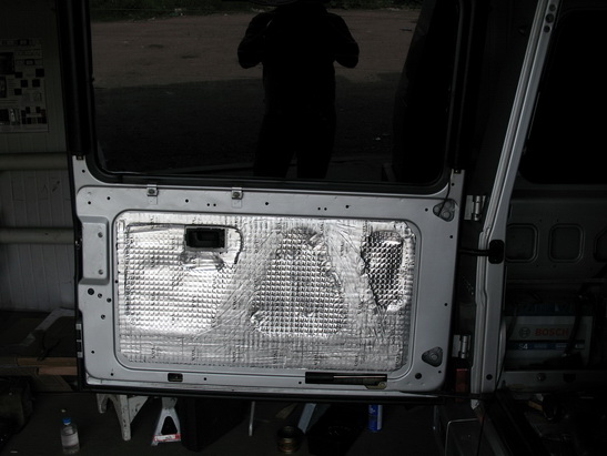

Вот пример,как мы зашумили Гелик одноклубнику.
