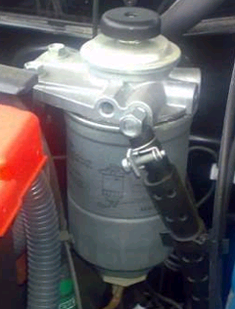

Lowrider
Еще есть у патруляги до 98 года в европейской комплектации, от той от которой курглые фары подходят на гела

G-раф
Все три разные,ручные,подогрев только на верхнем,если не изменянт память это с крузера 76.Второй-Прадо 3.0,третий-патрол.

Lowrider
третий ТОЧНО патрол вот он родименький. скока я слюней вылил вокруг этих пепелацев в период с 98 по 04 годы...
