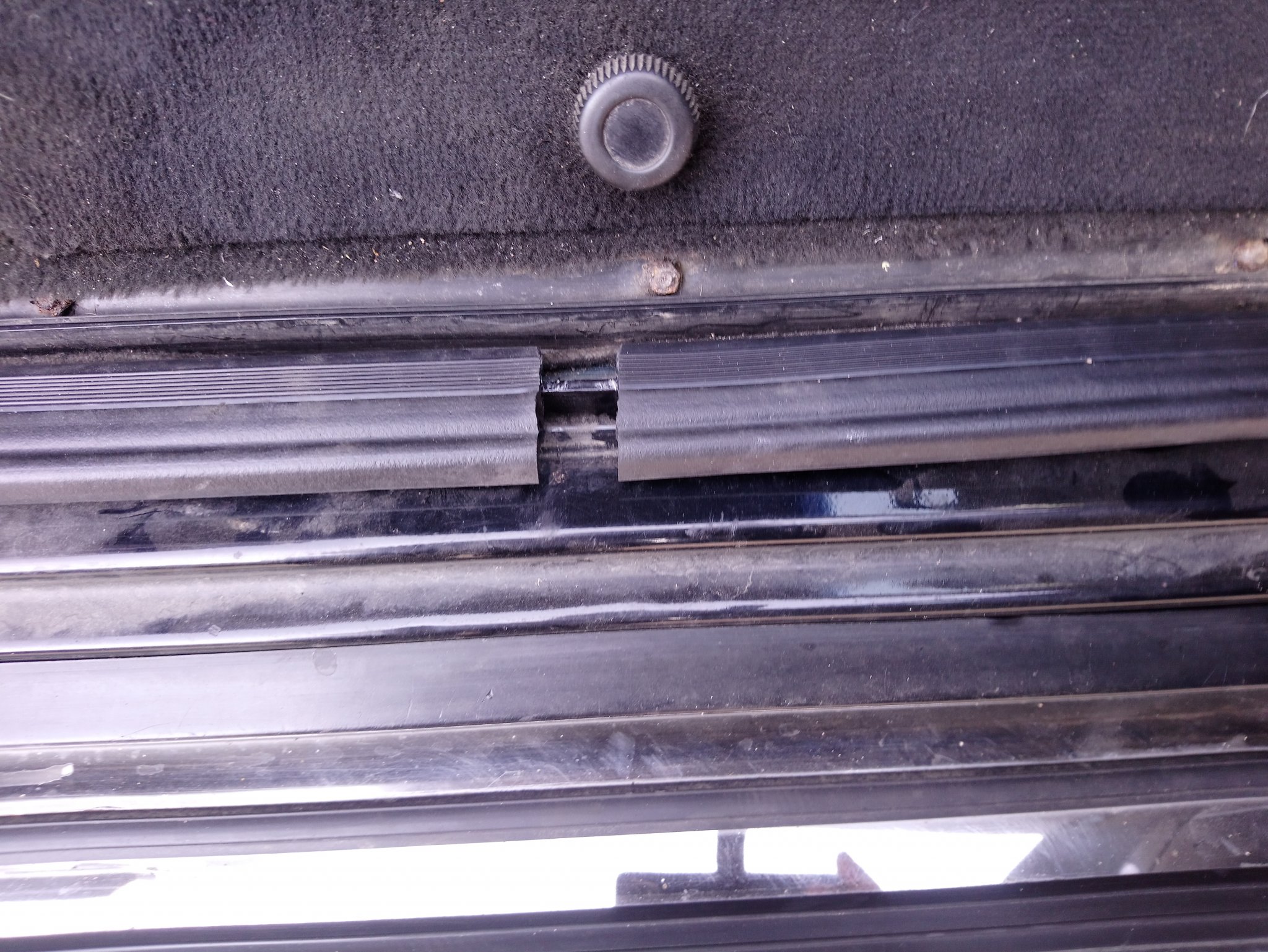

lexus.01 12 Жалоба Опубликовано: 2 июля 2021 20 часов назад, BETEP777 сказал: Т.е. все хорошо ? Тот что стоит сейчас купил на авто рынке, по нему заказал ещё один, должен сегодня прийти. Кто пробовал от калины приоры тот подтвердит что это лучшее для гелика, но он короткий 3400,этот 3950 если вбить его, то не хватит одного сантиметра, если раскидать то на 4 метра этот сантим расходится спокойно. Цена 420 рублей, пробовал газон, форд, Додж и кучу всякого г что на работе были на машинах. Всё закрывается спокойно, ветер не гуляет, после мойки все сухо. 2 Цитата Наверх Поделиться сообщением Ссылка на сообщение Поделиться на других сайтах
lexus.01 12 Жалоба Опубликовано: 2 июля 2021 Почему то длинна указана 3878 и естественно трех сантимов не хватает.Хотя я видел при поиске заявленные 3950. 1 Цитата Наверх Поделиться сообщением Ссылка на сообщение Поделиться на других сайтах
lexus.01 12 Жалоба Опубликовано: 3 июля 2021 Заказал ещё один у другого поставщика))), приедет в понедельник, этот поставлю на заднюю дверь. Номера одинаковые, но каждый режет какой хочет длинны, совок, как был так и остался. Цитата Наверх Поделиться сообщением Ссылка на сообщение Поделиться на других сайтах
lexus.01 12 Жалоба Опубликовано: 5 июля 2021 Опять два сантим не хватает, причём один рез заводской, а второй болгарской. Цитата Наверх Поделиться сообщением Ссылка на сообщение Поделиться на других сайтах
