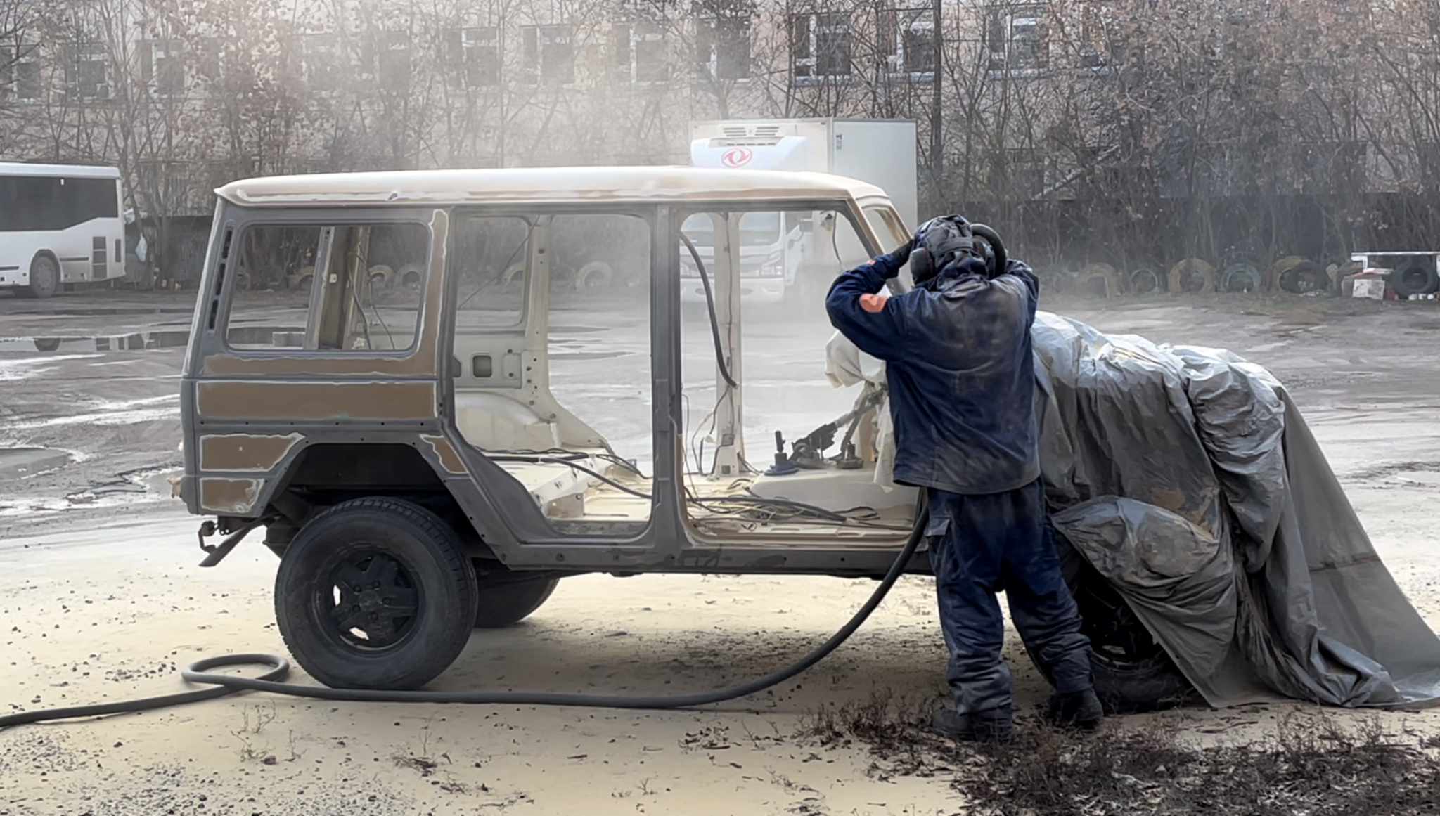

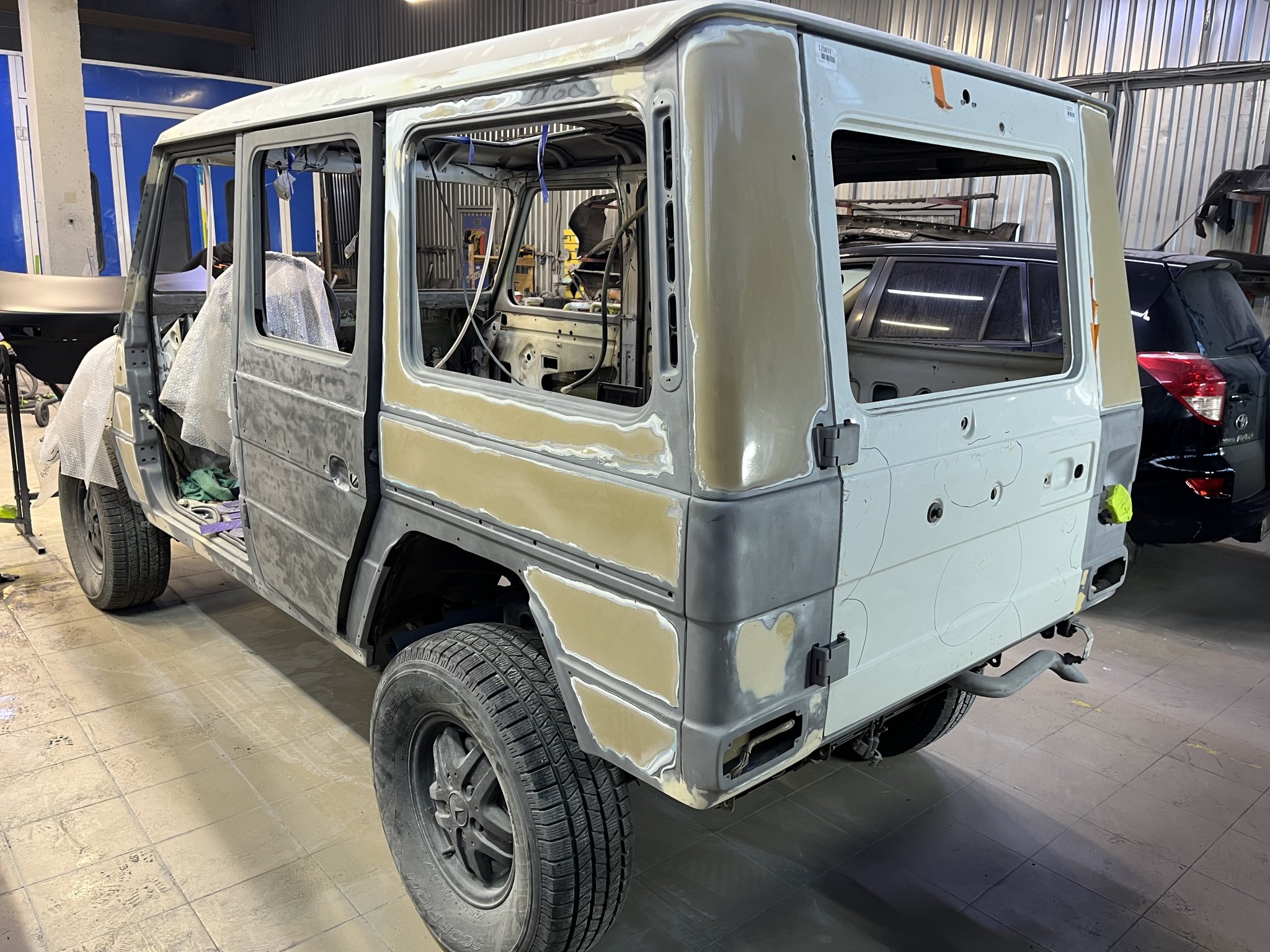

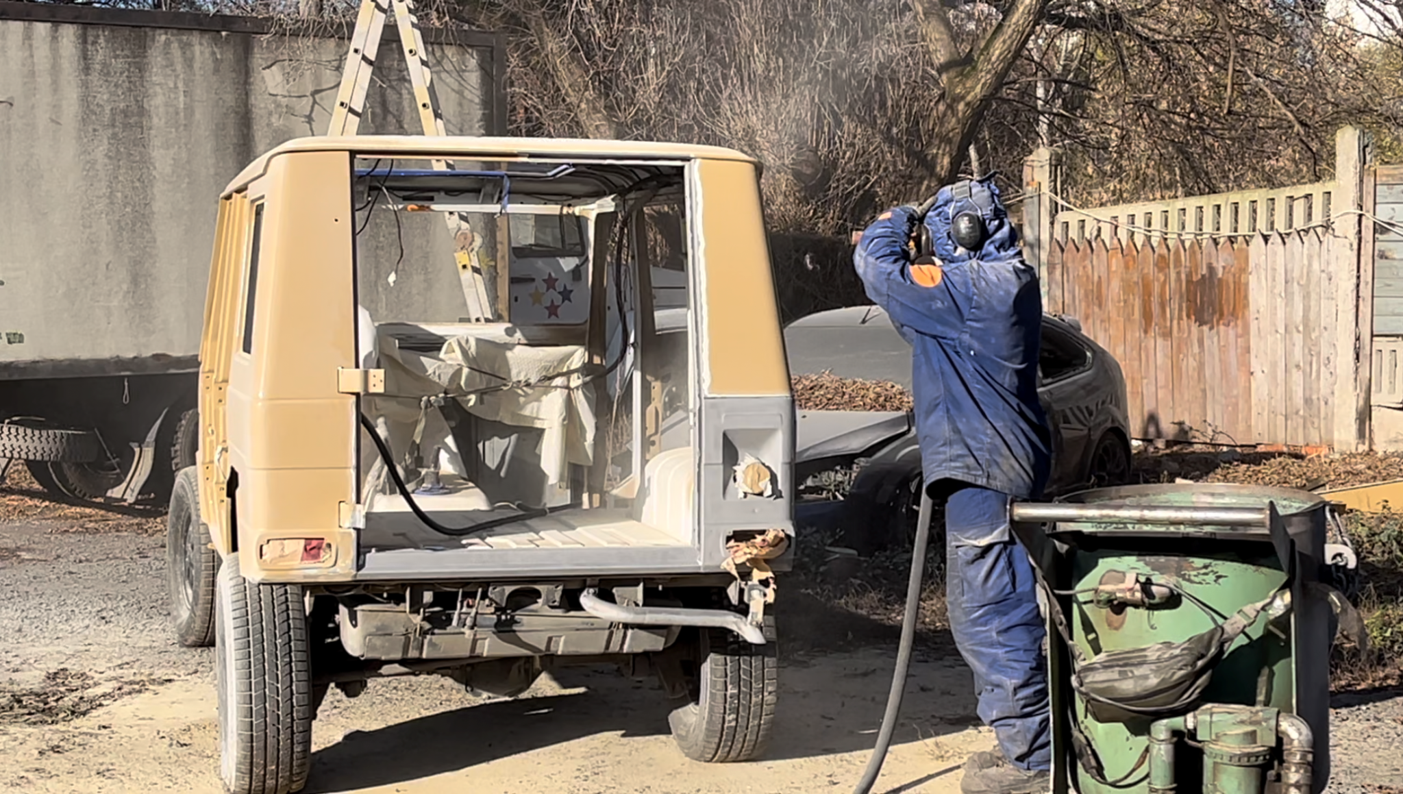

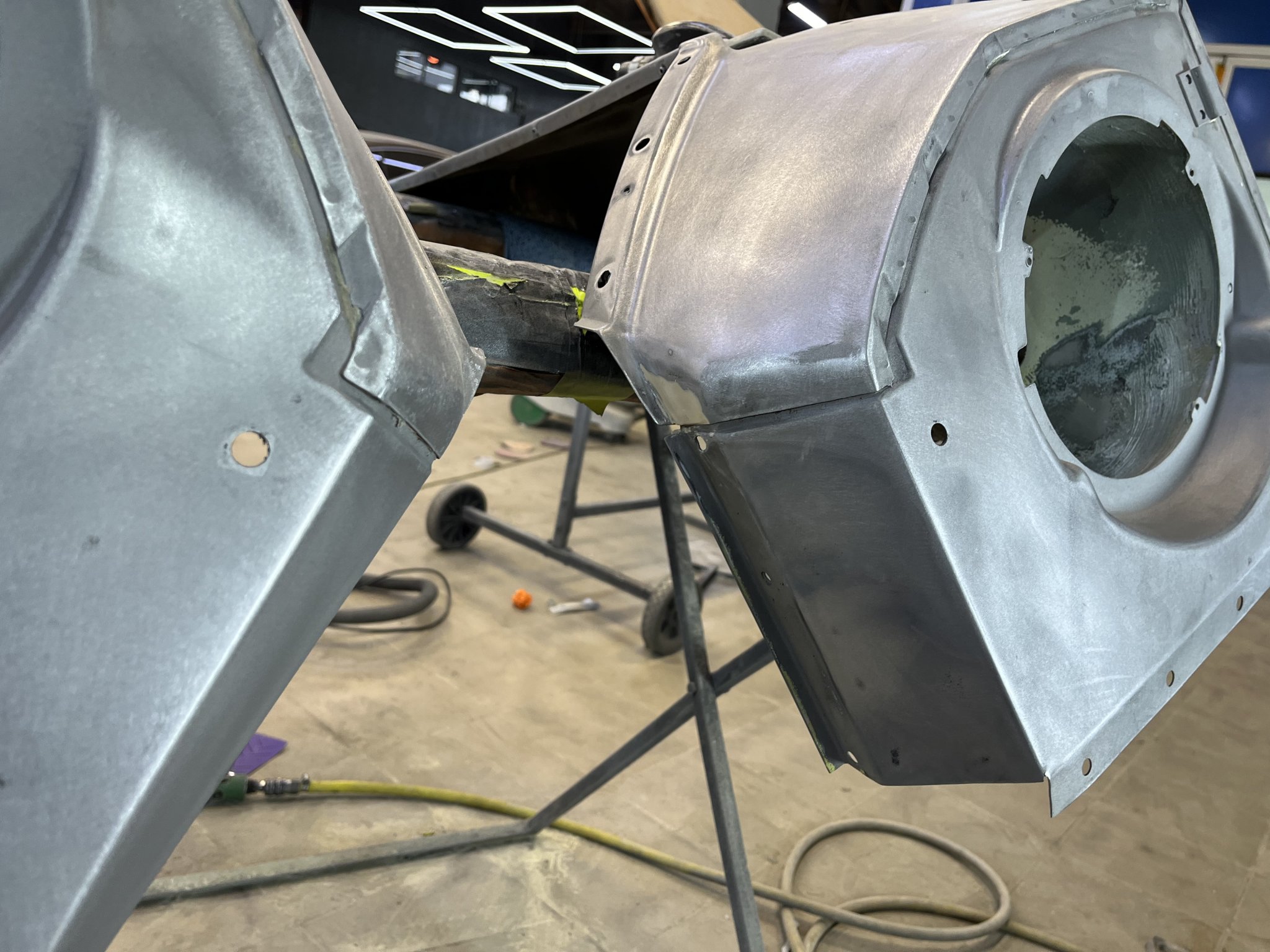

Ну, до покрасить, там еще далеко. Могу предложить пескоструйную очистку, с напылением цинка. Но сначала надо увидеть фронт работ, а то может бюджет на сие мероприятие будет сложным. Сервис специализируется на покраске геликов.
IMG_1912.jpegТут как раз видно, панели что выше, напылены цинком, ну и вокруг ручек и углы.

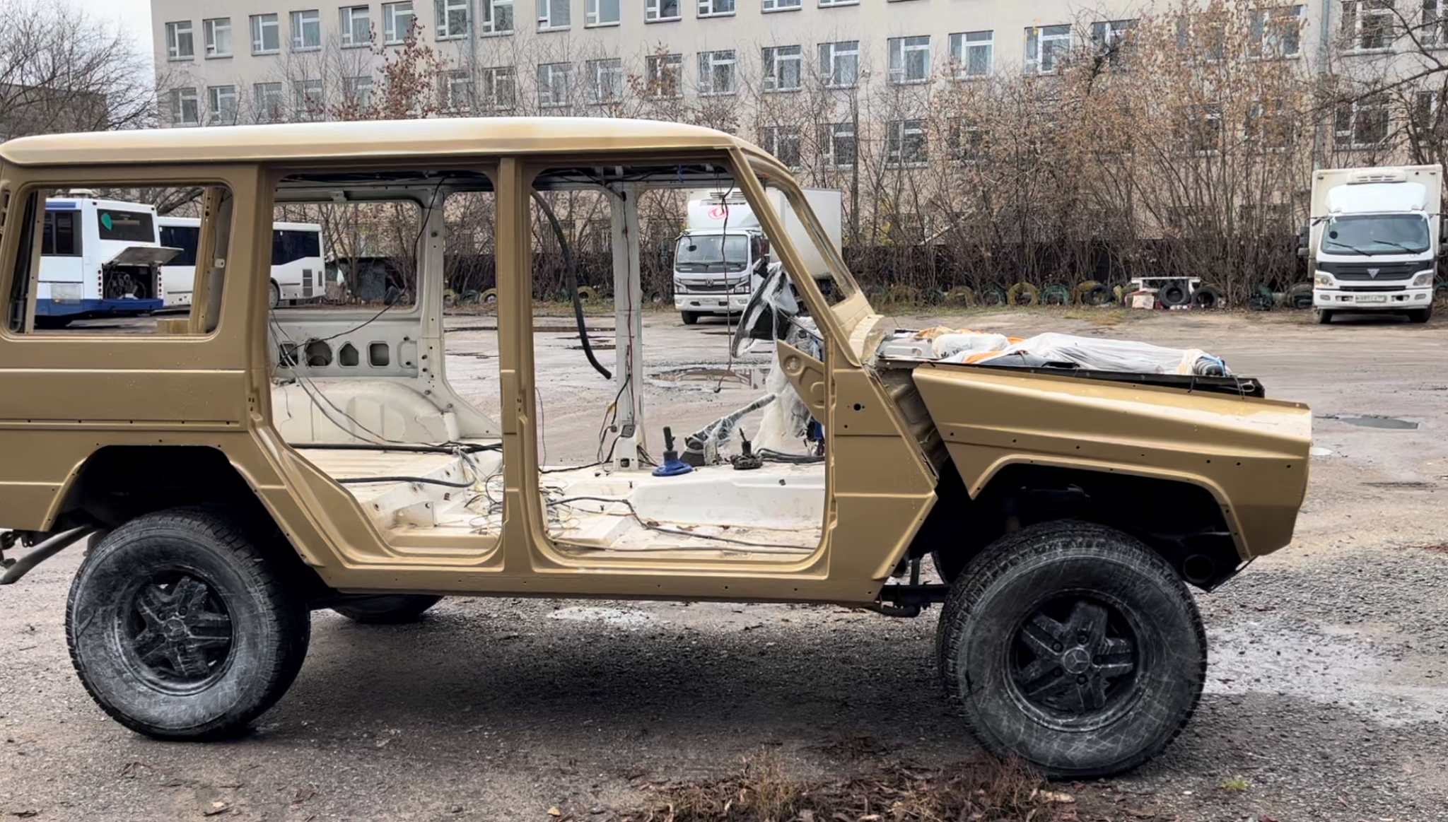

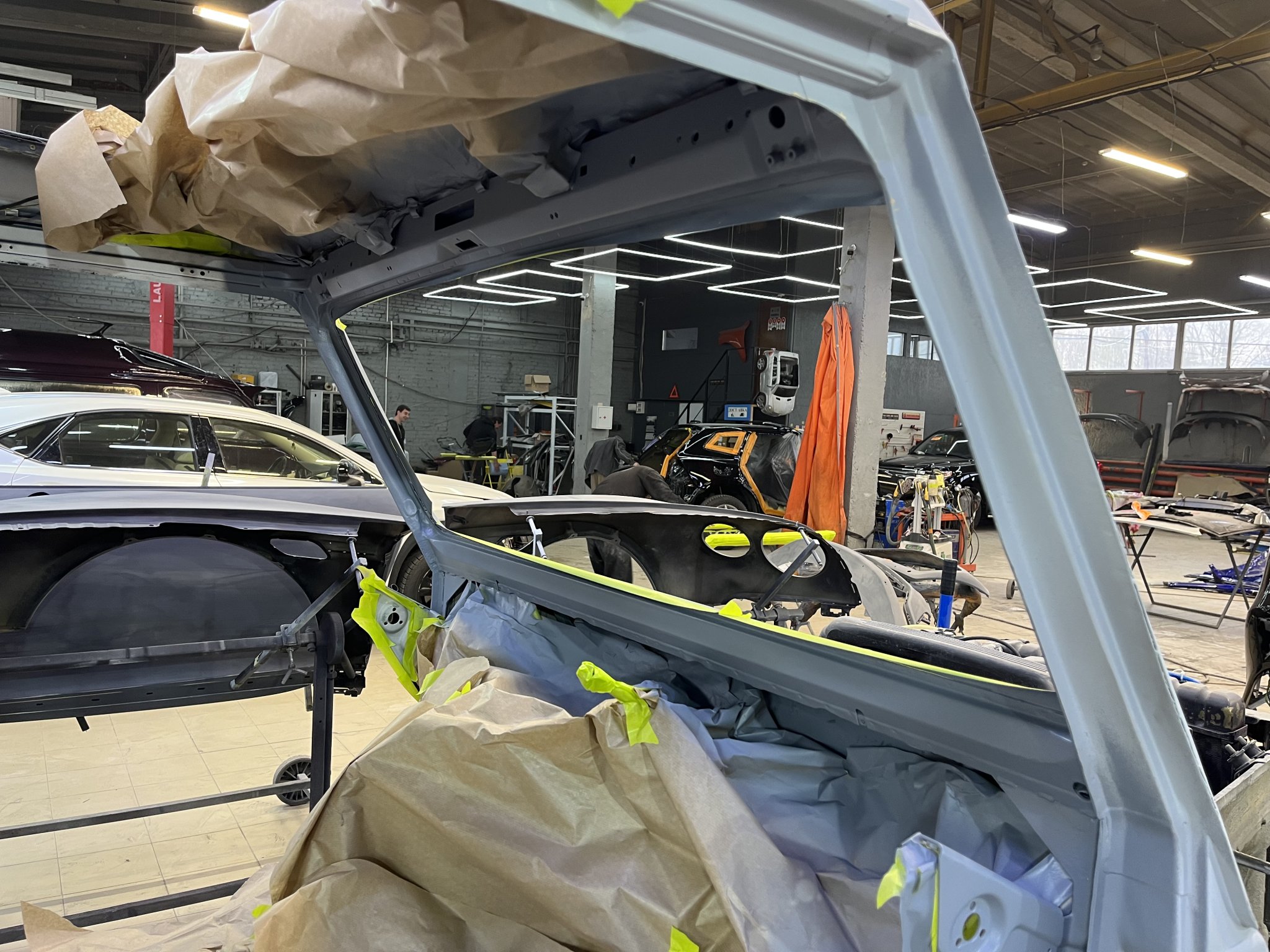

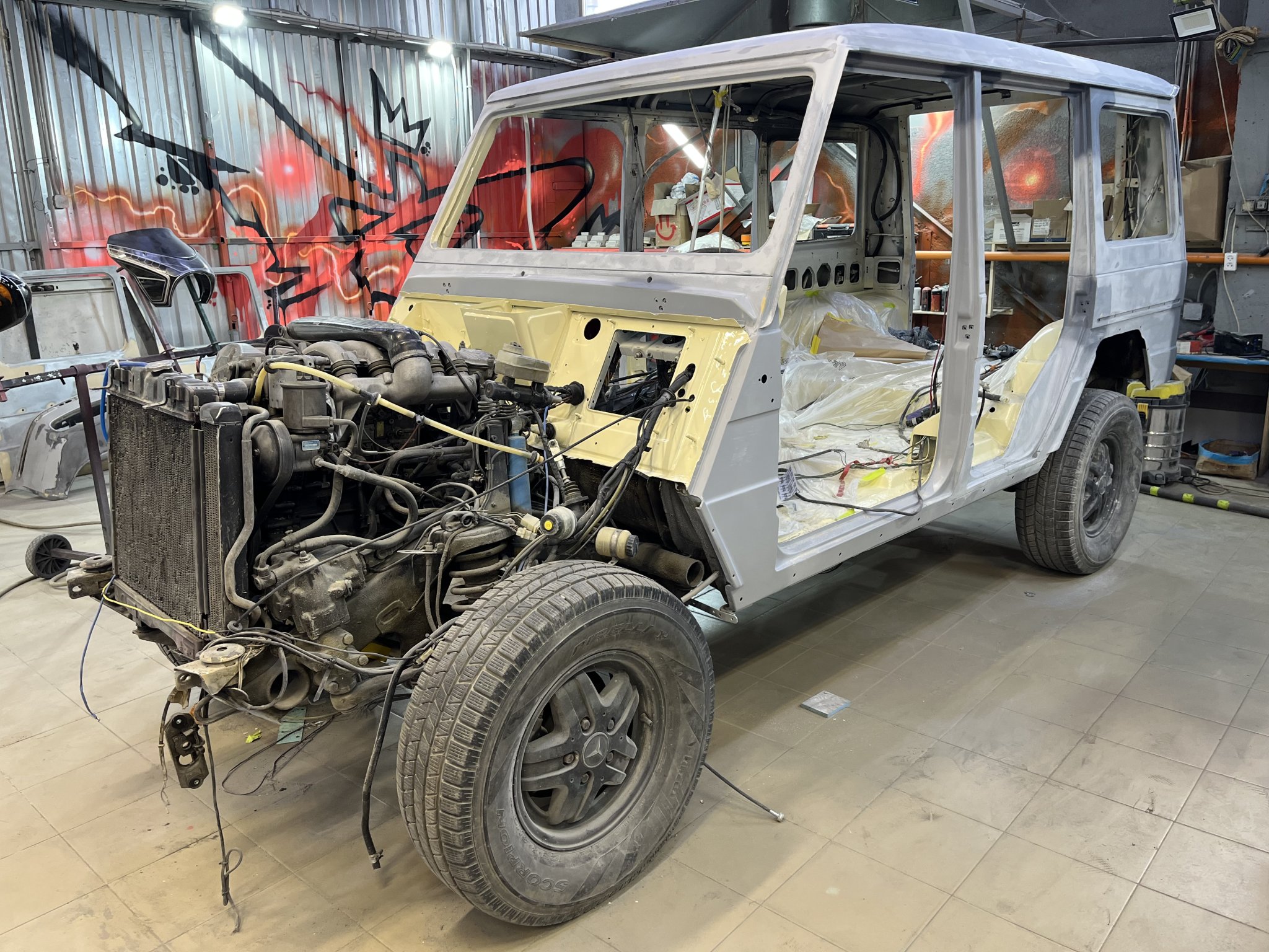

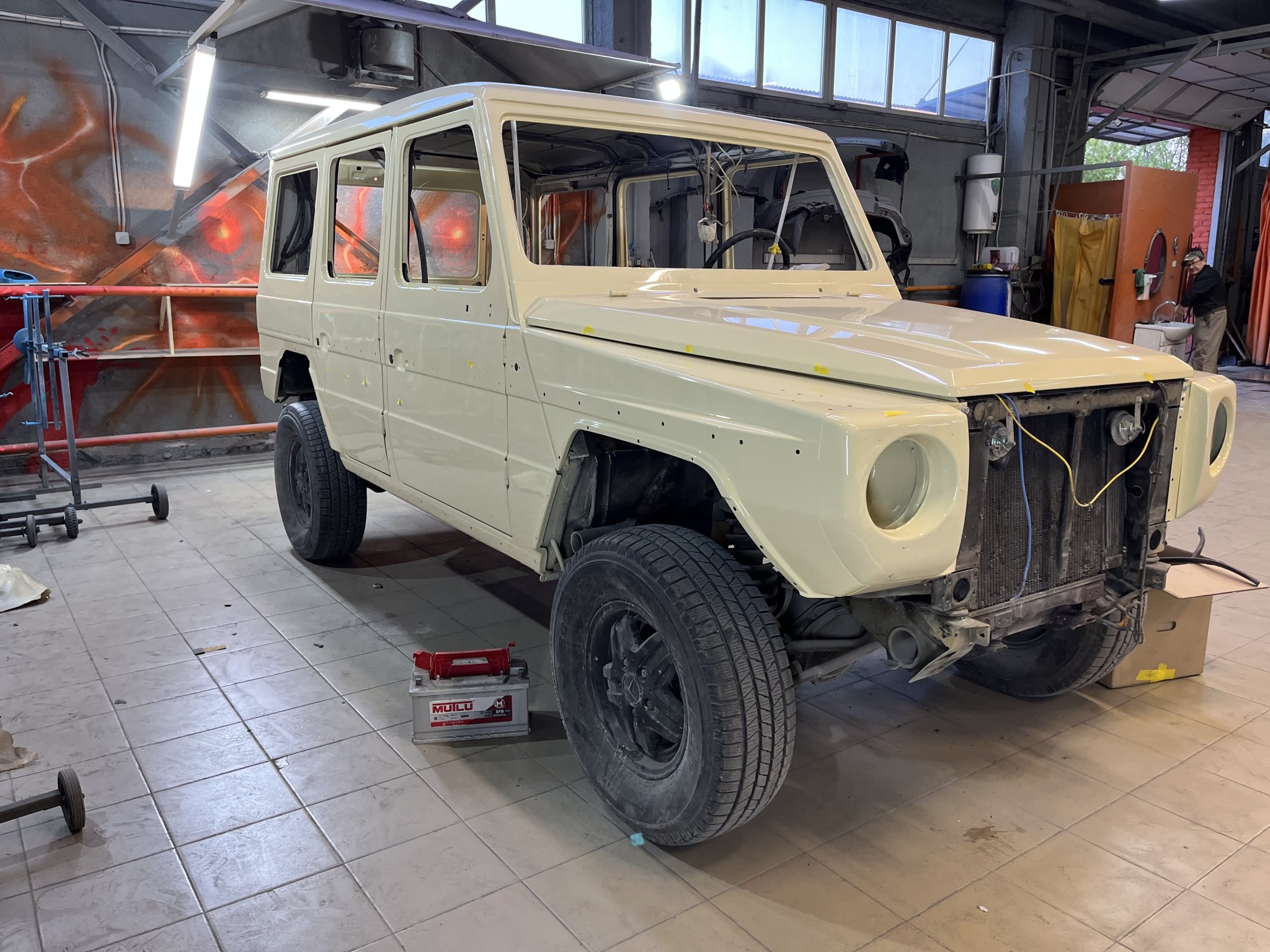

Вроде сдвинулось дело...
Ну без снятия крыльев и брызговиков так себе процесс, наверняка там моторный щит пальцем протыкается и вода через него бежит в салон . Да и без снятия кузова с рамы нормально не сделать ни пол, ни раму
Dмитрий
20.05.2026 в 08:05, Artem сказал:
Ну без снятия крыльев и брызговиков А я их в гараже обыскался!

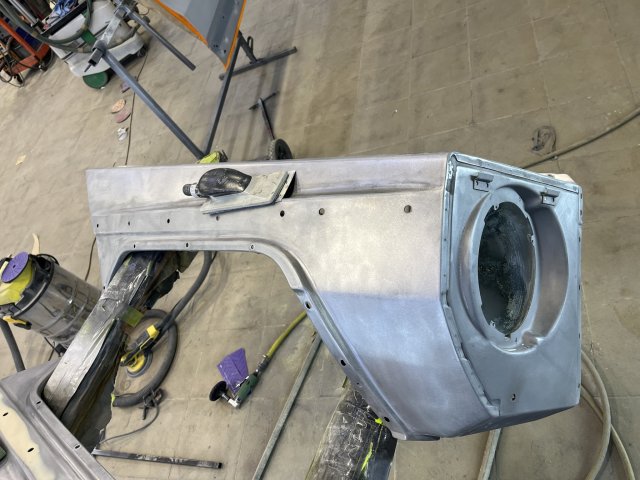

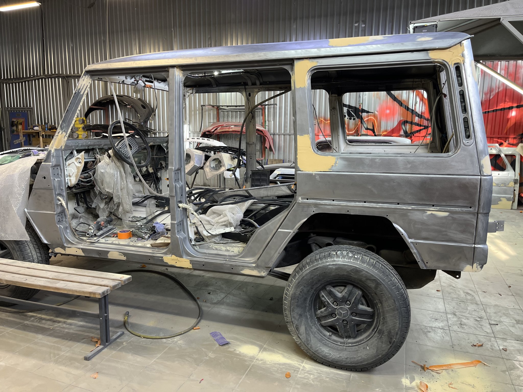

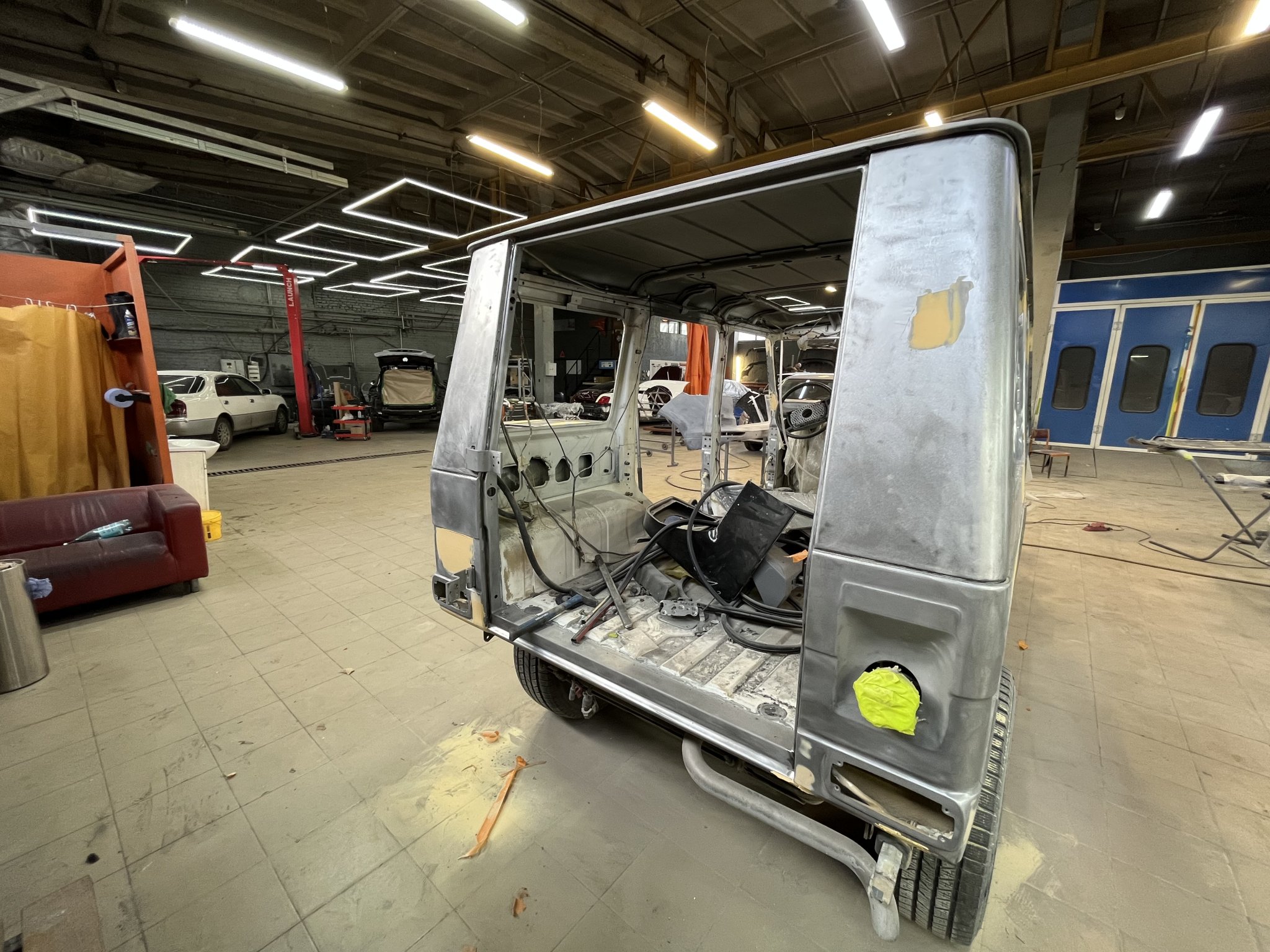

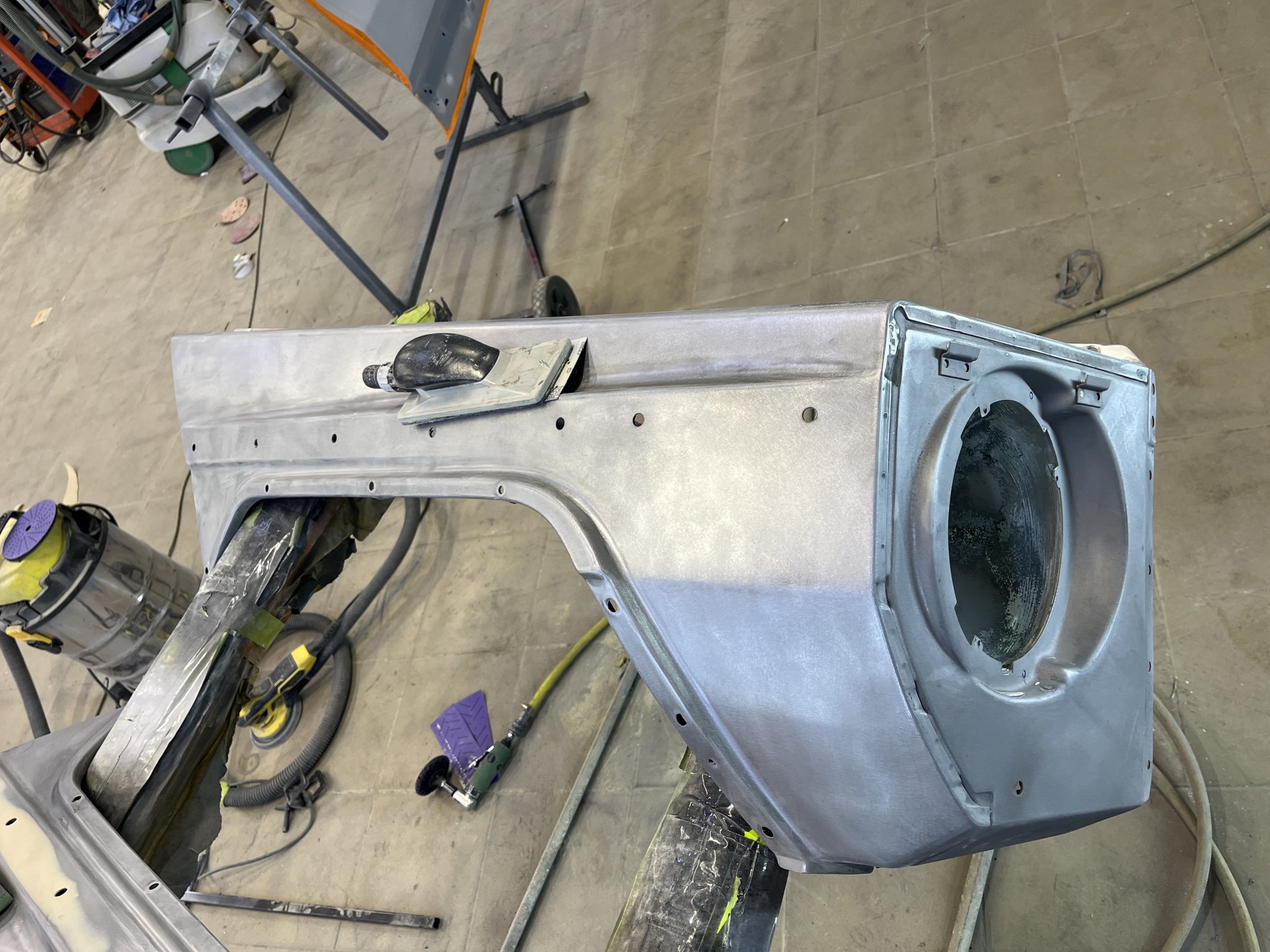

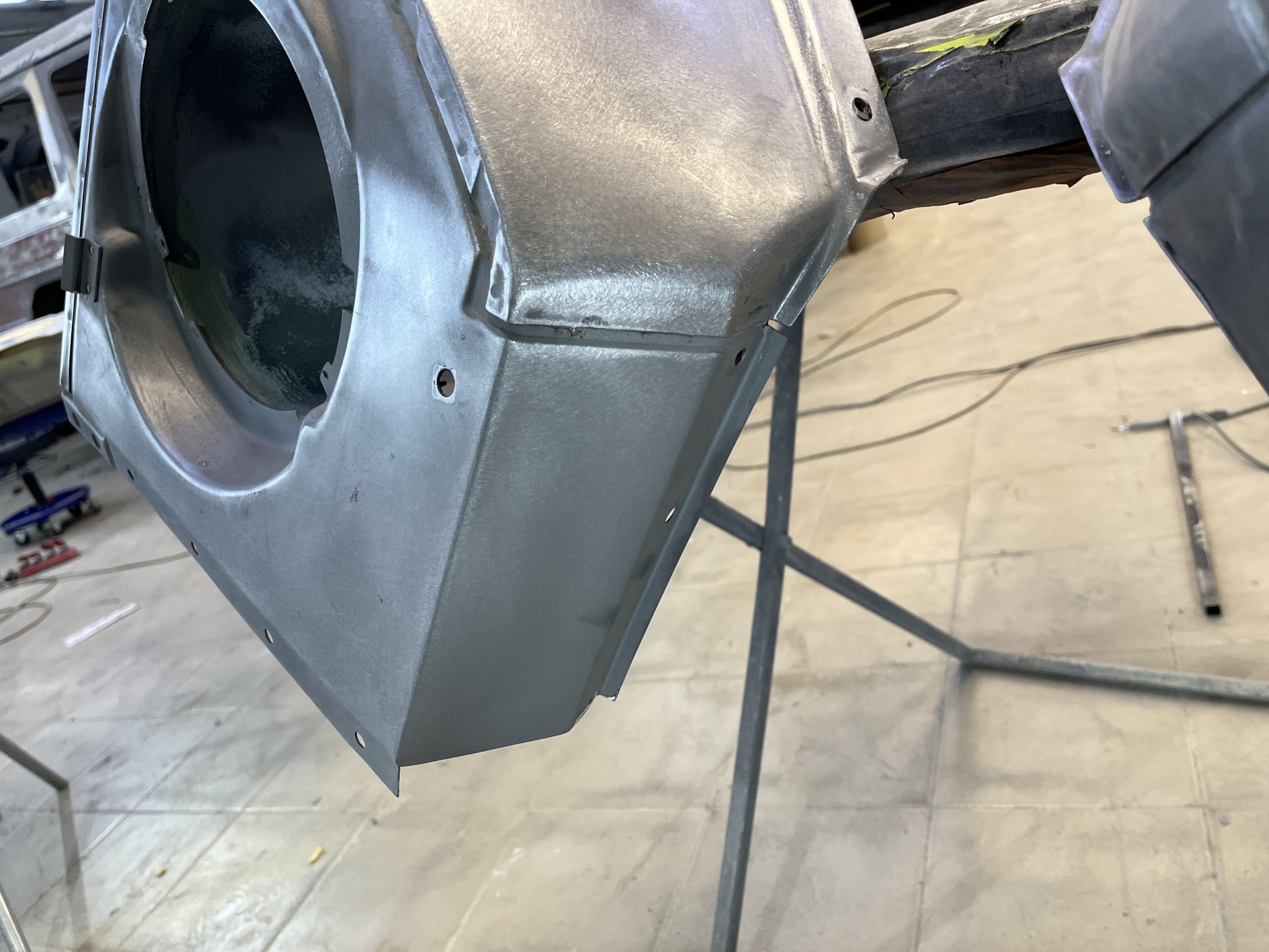

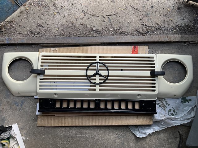

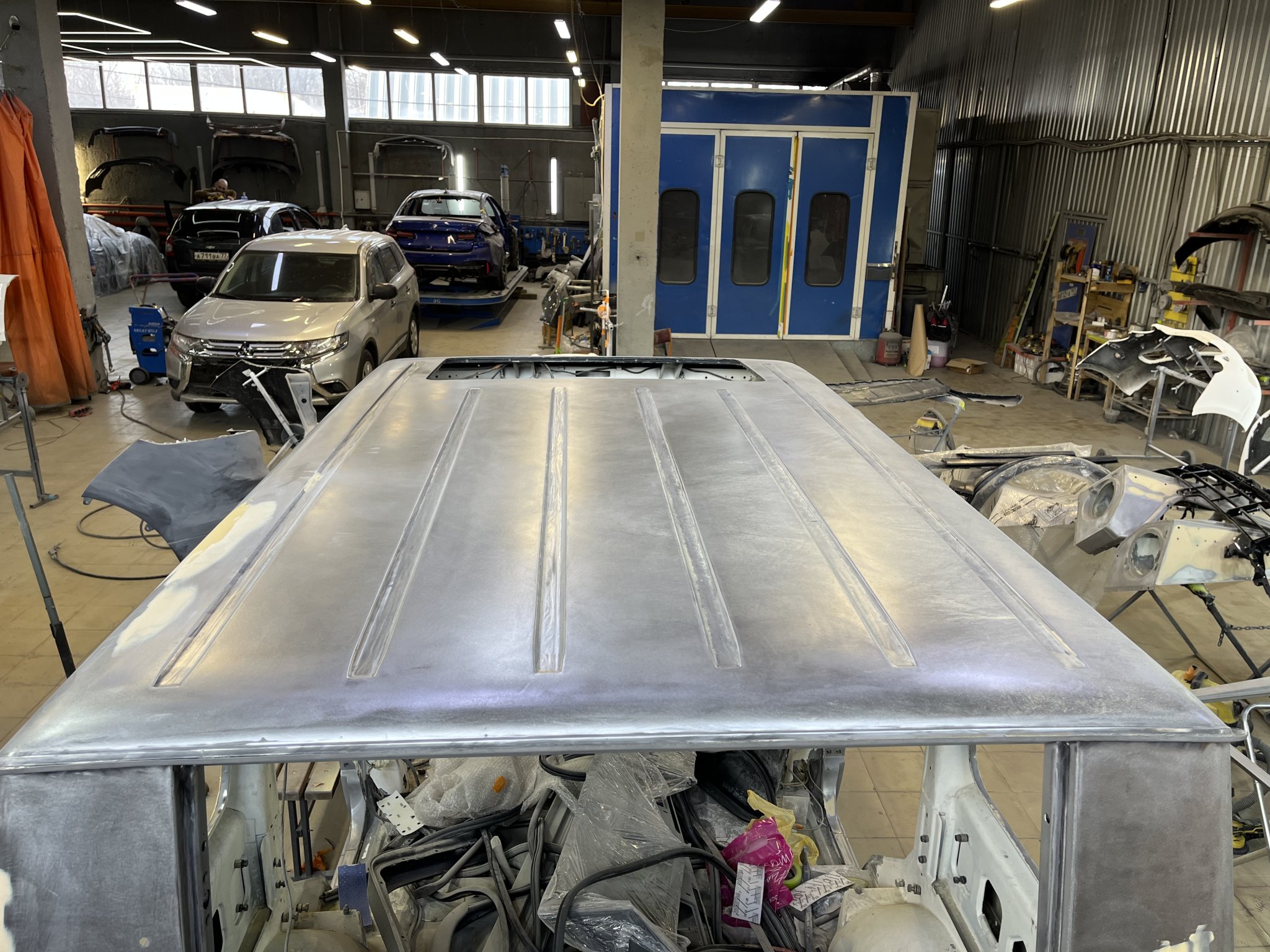

С рамой и кузовом всё в полнейшем порядке. Авто красился в двух сервисах. Сначала его покрасили, мне не понравилось, перекрасили, опять халтура. В итоге пескоструйка и в другой сервис... Пескоструились толко углы и труднодоступные места, остальное смывалось, вся краска смыта до металла. Так как на автомобиле было много слоёв краски, видимо это и сохранило металл. Всего два очага под задними фонарями и спереди на стойке рамки. Всё что было снято с авто; бампера, фаркоп, направляющие рамки и т.д. все отпескоструено и покрыто порошковой краской.
Изменено пользователем Dмитрий
Garin
Ну вот так будет толк от кузовного ремонта, да. При условии, что материалы используются качественные, и маляры не нахалтурят с тщательностью обезжирки и качеством подготовки воздуха при напыле.
Рамы 460-х обычно в куда более лучшем состоянии, чем 463 с середины 90-х и далее.

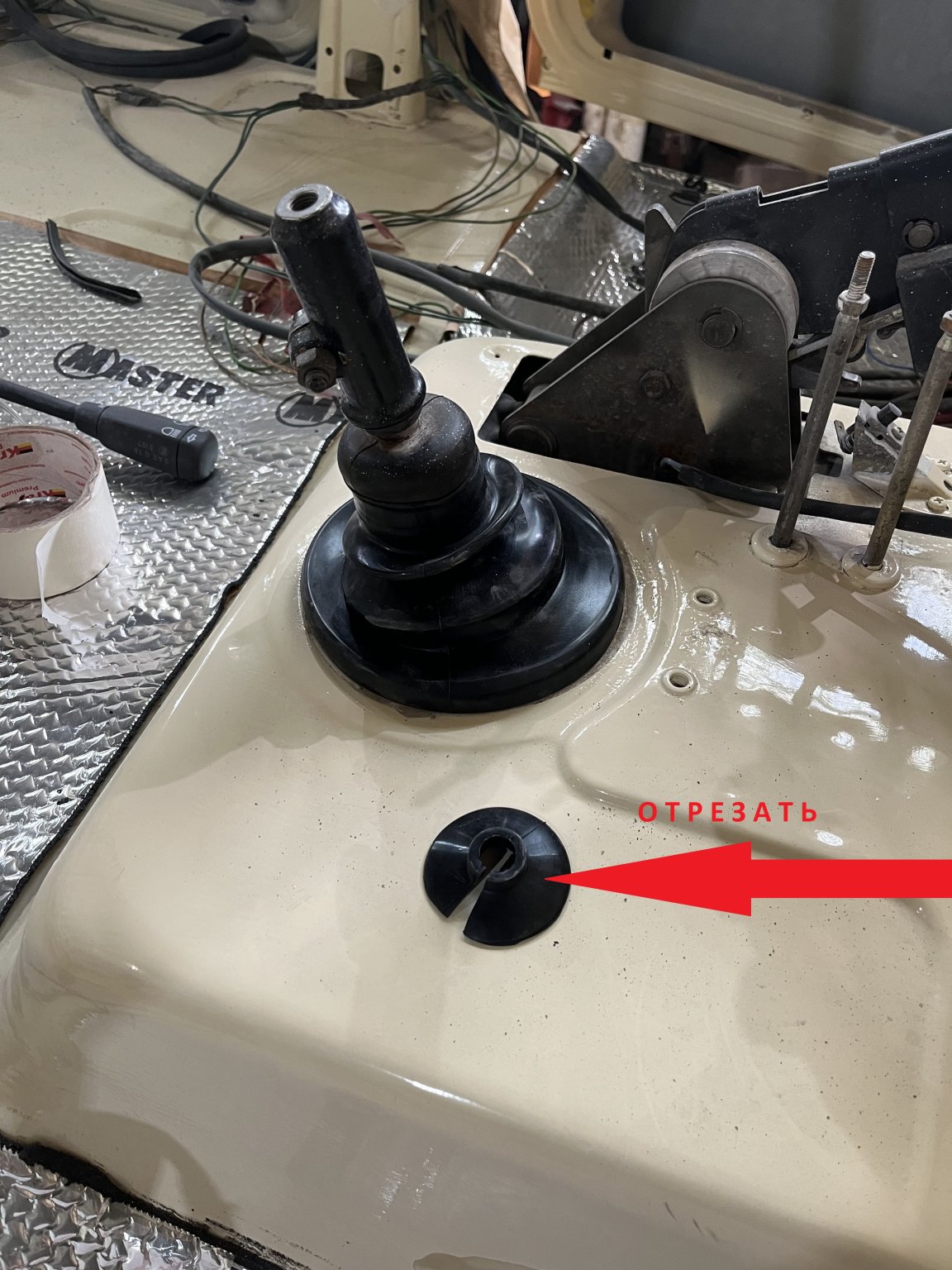

Кстати, почти рассыпался пыльник рычага раздатки, в одном из магазинов запчастей подобрал чехол от ваз-2123 кпп брт. Встал как родной, пришлось немного подрезать верхушку. Теперь без пыли и грязи.

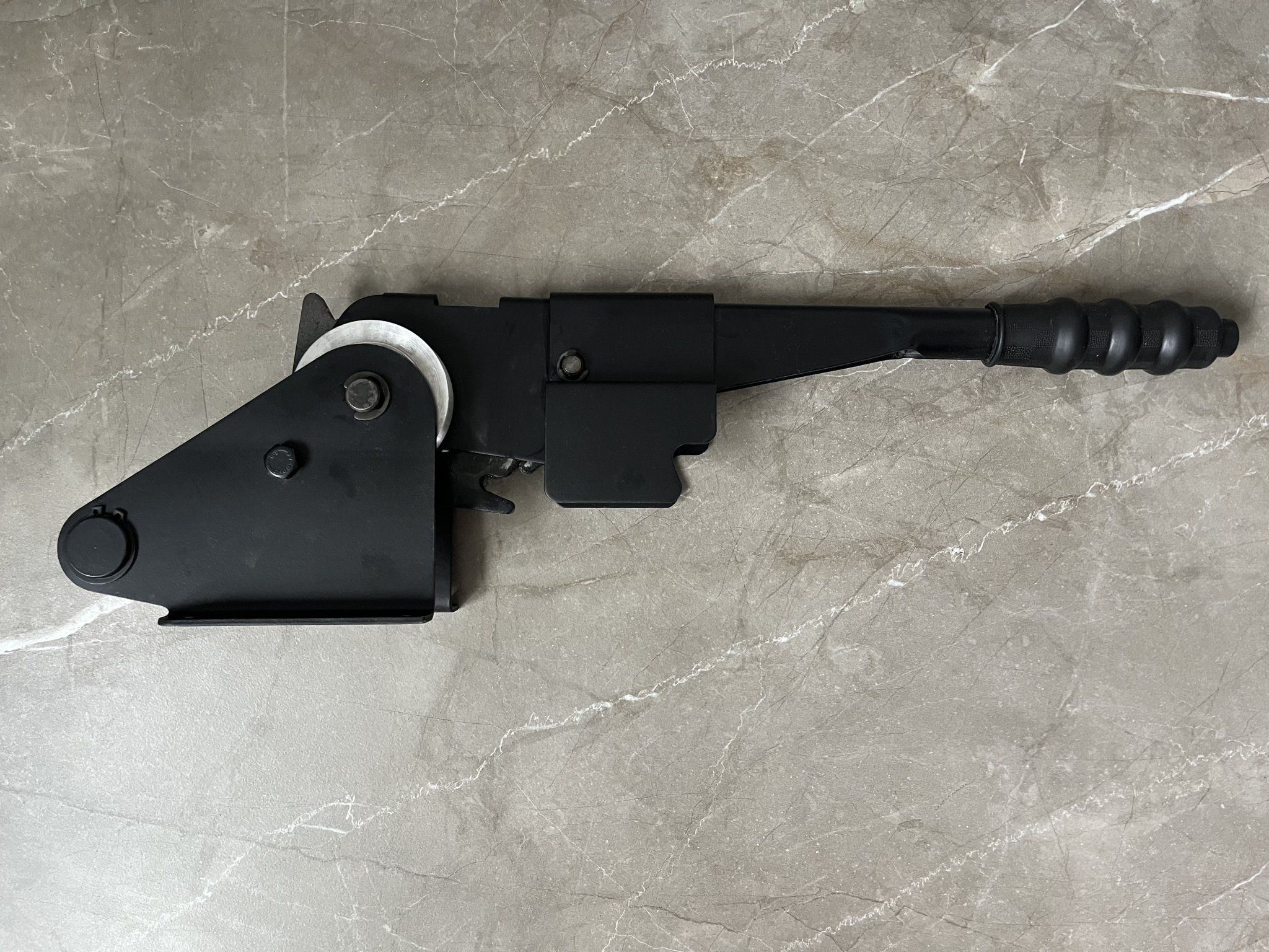

Dмитрий

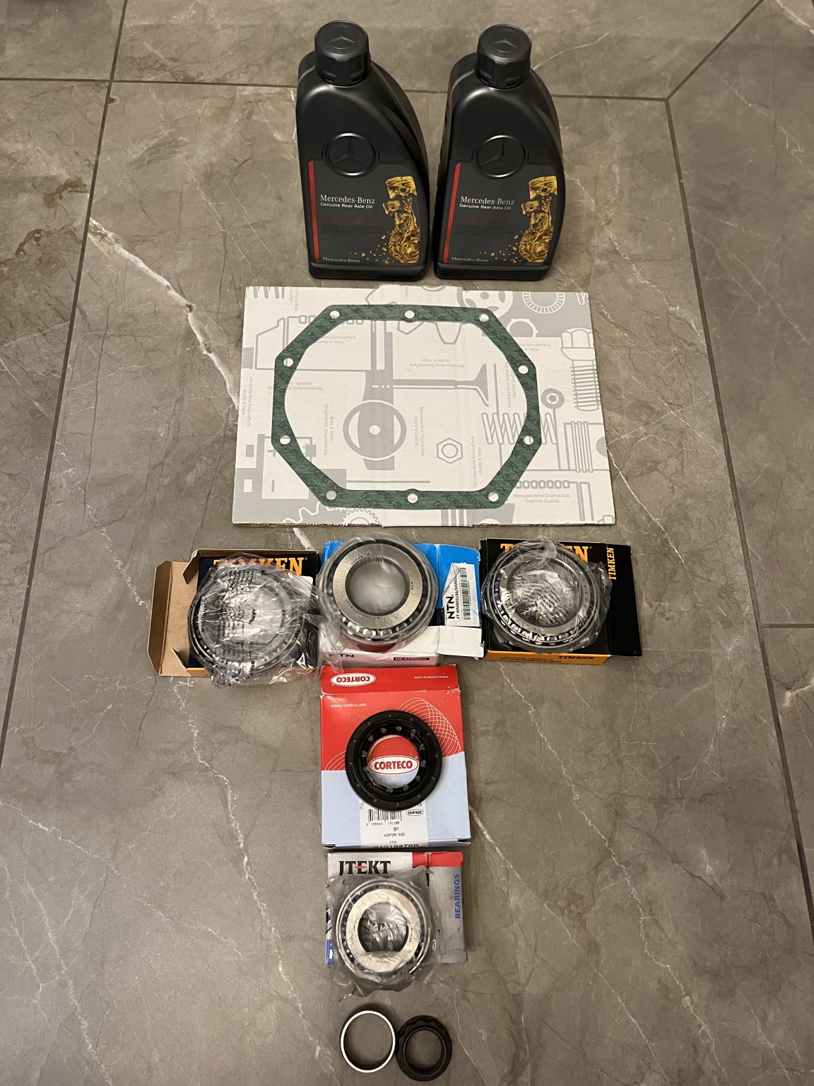

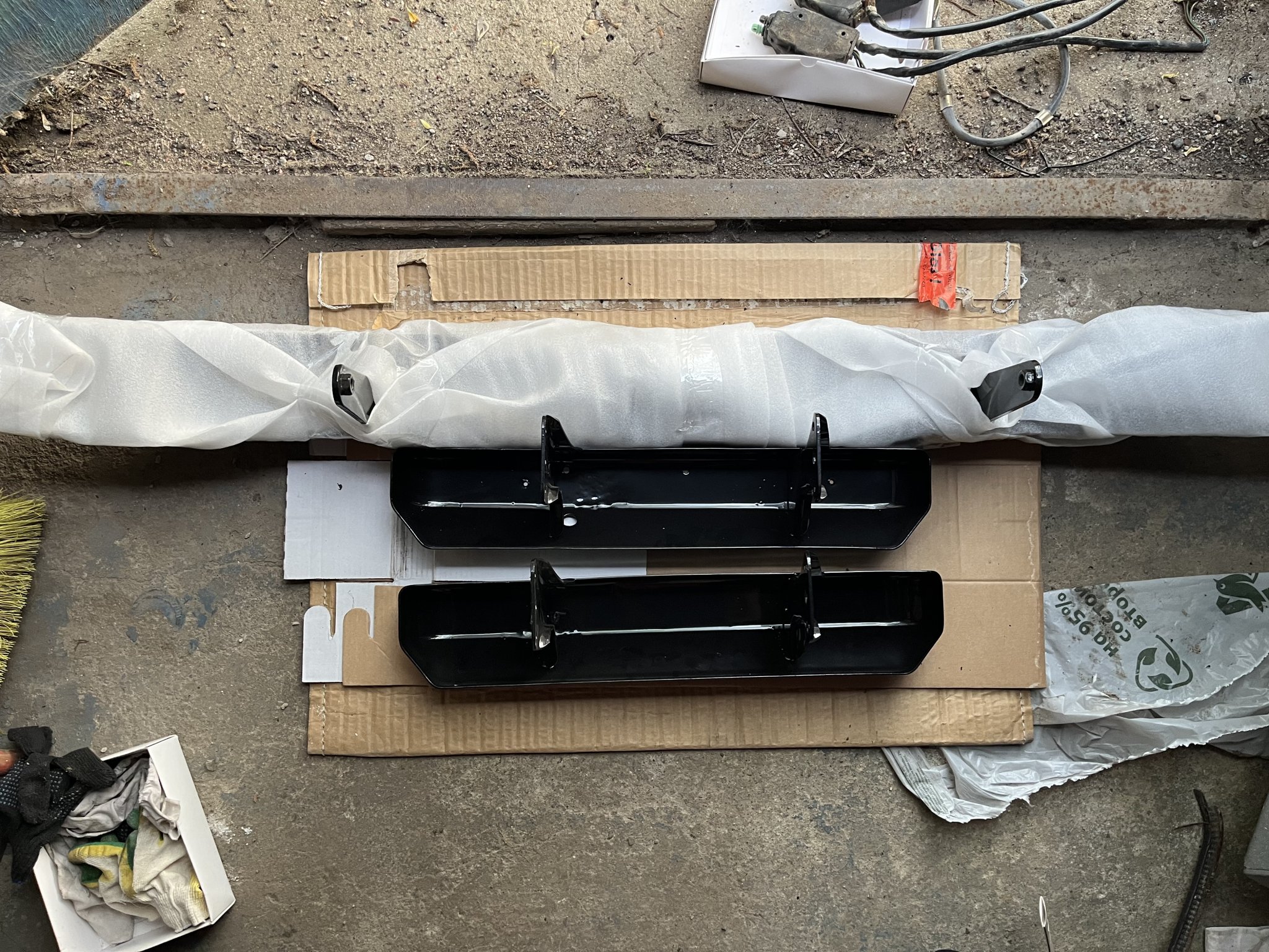

Покрасил ручник..До покраски авто была замена главной пары, заодно и подшипники. На очереди ходовая...
