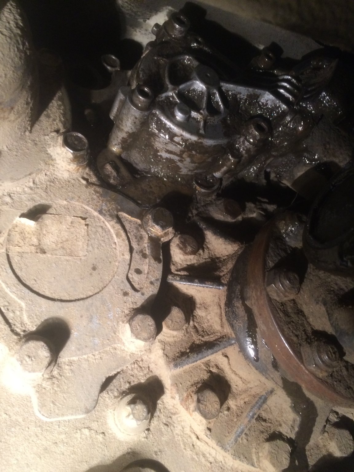

MihailG 1 Жалоба Опубликовано: 13 января 2017 Горит вот эта ошибка, вычитал что причиной может быть либо кончина либо всякого рода грязь в блоке переключения. В окошке на приборной панели положение раздатки не показывает. Где находятся этот самый блок? Год 2003. Рестайл м113 Цитата Наверх Поделиться сообщением Ссылка на сообщение Поделиться на других сайтах
Grandzj 226 Жалоба Опубликовано: 14 января 2017 Мотор переключения на раздатке видимо, из за него обычно это. Но там не все так просто, попробуй для начала попереключать H-L на прогретой раздатке. Цитата Наверх Поделиться сообщением Ссылка на сообщение Поделиться на других сайтах

MihailG 1 Жалоба Опубликовано: 16 января 2017 Пробовал не реагирует Если есть схема скиньте пожалуйста, где он. Цитата Наверх Поделиться сообщением Ссылка на сообщение Поделиться на других сайтах
MihailG 1 Жалоба Опубликовано: 16 января 2017 Блокировки соответственно тоже не включаются. Цитата Наверх Поделиться сообщением Ссылка на сообщение Поделиться на других сайтах
Grandzj 226 Жалоба Опубликовано: 16 января 2017 2 Цитата Наверх Поделиться сообщением Ссылка на сообщение Поделиться на других сайтах

MihailG 1 Жалоба Опубликовано: 16 января 2017 5 часов назад, Гоша сказал: https://xn--80adcccfae2cvf.xn--p1ai/index.php?topic=32796.0. Благодарю, начну с привода, а там уже и раздатку не долго открутить. Цитата Наверх Поделиться сообщением Ссылка на сообщение Поделиться на других сайтах
MihailG 1 Жалоба Опубликовано: 17 января 2017 11 час назад, Гоша сказал: Снял почистил помахал всё проверил, работает. Ушла ли проблема или нет пока не знаю, жду запчасти. Если не поможет будем думать дальше. Цитата Наверх Поделиться сообщением Ссылка на сообщение Поделиться на других сайтах
Anturage 95 Жалоба Опубликовано: 17 января 2017 Друг, пока ты не решишь проблемы с ESP вся эта констукция не заработает. Ты борешся с ветряными мельницами. 1 Цитата Наверх Поделиться сообщением Ссылка на сообщение Поделиться на других сайтах
MihailG 1 Жалоба Опубликовано: 17 января 2017 31 минуту назад, Anturage сказал: Друг, пока ты не решишь проблемы с ESP вся эта констукция не заработает. Ты борешся с ветряными мельницами. Ну я в общем так и думал, но проверить было не лишним. Блок уже в пути. Цитата Наверх Поделиться сообщением Ссылка на сообщение Поделиться на других сайтах
