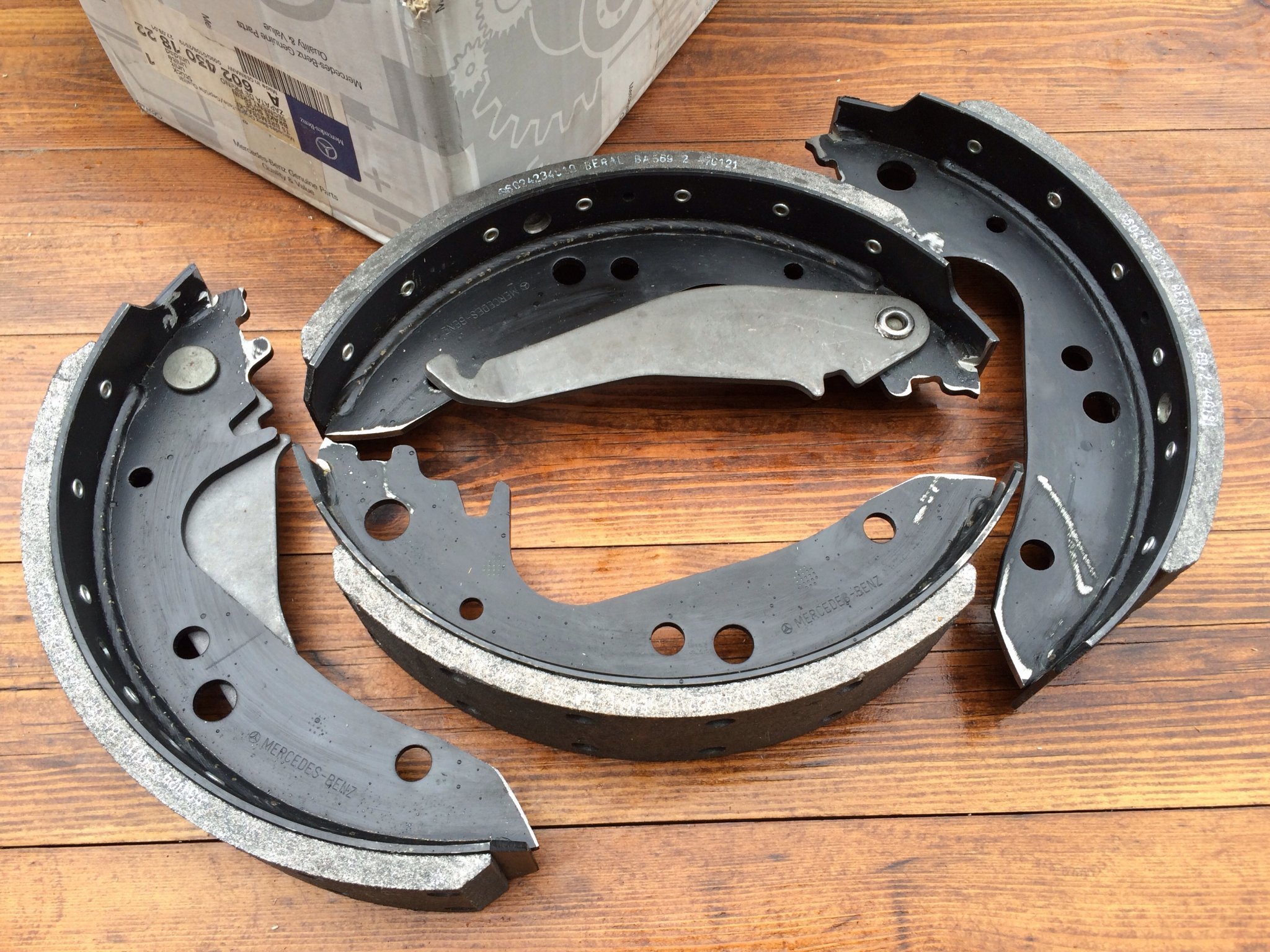

ari 1 Жалоба Опубликовано: 18 августа 2018 Здравствуйте друзья . Хотел бы спросить кто ставил на дорест на задние барабаны колодки от бусика А6024301822 .. ГОВОРЯТ ОНИ ПОДХОДЯТ .. может кто ставил поделитесь нюансами установки .. СПАСИБО. https://www.drive2.ru/l/509085429606122504/ Цитата Наверх Поделиться сообщением Ссылка на сообщение Поделиться на других сайтах
serp 405 Жалоба Опубликовано: 18 августа 2018 я ставил. очень давно. на гд300. встают идеально, от какого буса-не помню. Цитата Наверх Поделиться сообщением Ссылка на сообщение Поделиться на других сайтах
Ка463 124 Жалоба Опубликовано: 18 августа 2018 Подходят накладки, их клепать надо Ferodo K13532.0-F3658, Textar 1302001 Цитата Наверх Поделиться сообщением Ссылка на сообщение Поделиться на других сайтах
yurok22031971 176 Жалоба Опубликовано: 18 августа 2018 4 часа назад, Ка463 сказал: Подходят накладки, их клепать надо Ferodo K13532.0-F3658, Textar 1302001 В наборе идут накладки и медные заклепки,на любом сервисе заклепают. Будет намного дешевле и практичней. Еще тысяч на 150 забудешь об их существовании. Купите еще набор ремкомплекта для задних тормозов (пружинки,силдатики) и прочее. А также купите (можно неоригинал) автоматические доводчики ручника(уверен что ваши в труху) Почему об этом пишу,потому что недавно сам менял барабаны,колодки и доводчики,когда снял барабаны,чуть не упал.Еще купите медную смазку в аэрозоле чтобы все эти механизмы смазать. А по поводу автодоводчиков, Я брал эти Autotechteile 4224 стоят в эксисте 2500р. Цитата Наверх Поделиться сообщением Ссылка на сообщение Поделиться на других сайтах
yurok22031971 176 Жалоба Опубликовано: 18 августа 2018 4 часа назад, Ка463 сказал: Подходят накладки, их клепать надо Ferodo K13532.0-F3658, Textar 1302001 В наборе идут накладки и медные заклепки,на любом сервисе заклепают. Будет намного дешевле и практичней. Еще тысяч на 150 забудешь об их существовании. Купите еще набор ремкомплекта для задних тормозов (пружинки,силдатики) и прочее. А также купите (можно неоригинал) автоматические доводчики ручника(уверен что ваши в труху) Почему об этом пишу,потому что недавно сам менял барабаны,колодки и доводчики,когда снял барабаны,чуть не упал.Еще купите медную смазку в аэрозоле чтобы все эти механизмы смазать. А по поводу автодоводчиков, Я брал эти Autotechteile 4224 стоят в эксисте 2500р. В итоге получаетса тпримерно так 1 Цитата Наверх Поделиться сообщением Ссылка на сообщение Поделиться на других сайтах
yurok22031971 176 Жалоба Опубликовано: 18 августа 2018 забыл написать номерок ремкомплекта с пружинами вот он.A 601 421 00 92 Цитата Наверх Поделиться сообщением Ссылка на сообщение Поделиться на других сайтах
Fader 333 Жалоба Опубликовано: 18 августа 2018 От бусика одна из накладок только чуть короче оригинала. По-моему, передняя. На процесс установки не влияет никак. Я переклепал сам. Ничего особенного, нужна только оправка, покупается на любом авторынке. Цитата Наверх Поделиться сообщением Ссылка на сообщение Поделиться на других сайтах
yurok22031971 176 Жалоба Опубликовано: 18 августа 2018 Да. Все верно. Цитата Наверх Поделиться сообщением Ссылка на сообщение Поделиться на других сайтах
ari 1 Жалоба Опубликовано: 20 августа 2018 спасибо ребята .. все понял возможно постоновка без особых проблем ... В 18/08/2018 в 21:55, yurok22031971 сказал: забыл написать номерок ремкомплекта с пружинами вот он.A 601 421 00 92 спасибо думаю поменяю все разом В 18/08/2018 в 13:52, serp сказал: я ставил. очень давно. на гд300. встают идеально, от какого буса-не помню. там все бусики одинаковые тормоза были в те времяна ... Цитата Наверх Поделиться сообщением Ссылка на сообщение Поделиться на других сайтах
ari 1 Жалоба Опубликовано: 20 августа 2018 В 18/08/2018 в 21:56, Fader сказал: От бусика одна из накладок только чуть короче оригинала. По-моему, передняя. На процесс установки не влияет никак. Я переклепал сам. Ничего особенного, нужна только оправка, покупается на любом авторынке. на скорость не повлияло что короче .. спасибо вот от каких бусов именно колодки . MERCEDES-BENZ T1 Van (W602) 308 D 2.3, Année de construction 11.1988 - 02.1996, 2299 ccm, 79 CH MERCEDES-BENZ MERCEDES-BENZ T1 Autobus/Autocar (602) (2299 - 2874 ccm, 82 - 95 CH) MERCEDES-BENZ T1 Camion plate-forme/Châssis (602) (2299 - 2998 ccm, 65 - 95 CH) MERCEDES-BENZ T1 Camionnette (602) (2299 - 2998 ccm, 72 - 95 CH) Цитата Наверх Поделиться сообщением Ссылка на сообщение Поделиться на других сайтах

iveco77 139 Жалоба Опубликовано: 21 августа 2018 Я чёт все бусики в каталоге пересмотрел.Так и не нашёл от какого именно. На всех другие колодки. Видимо,какая-то редкая и единственная модификация бусика. Цитата Наверх Поделиться сообщением Ссылка на сообщение Поделиться на других сайтах
nikola460 414 Жалоба Опубликовано: 21 августа 2018 С 3ей серии колоdки. 308D. Цитата Наверх Поделиться сообщением Ссылка на сообщение Поделиться на других сайтах
yurok22031971 176 Жалоба Опубликовано: 21 августа 2018 В 18.08.2018 в 22:52, yurok22031971 сказал: В наборе идут накладки и медные заклепки,на любом сервисе заклепают. Будет намного дешевле и практичней. Еще тысяч на 150 забудешь об их существовании. Купите еще набор ремкомплекта для задних тормозов (пружинки,силдатики) и прочее. А также купите (можно неоригинал) автоматические доводчики ручника(уверен что ваши в труху) Почему об этом пишу,потому что недавно сам менял барабаны,колодки и доводчики,когда снял барабаны,чуть не упал.Еще купите медную смазку в аэрозоле чтобы все эти механизмы смазать. А по поводу автодоводчиков, Я брал эти Autotechteile 4224 стоят в эксисте 2500р. В итоге получаетса тпримерно так Привет! Еще вспомнил один важный нюанс. Перед ремонтом попроси у кого нибудь или купи ударную отвертку с битами крестовыми иначе можешь потратить огромное количество времени на процедуру откручивания болта который фиксирует барабан на ступице. Цитата Наверх Поделиться сообщением Ссылка на сообщение Поделиться на других сайтах
iveco77 139 Жалоба Опубликовано: 21 августа 2018 10 часов назад, nikola460 сказал: С 3ей серии колоdки. 308D. Почтовики? Цитата Наверх Поделиться сообщением Ссылка на сообщение Поделиться на других сайтах
nikola460 414 Жалоба Опубликовано: 21 августа 2018 Почтовики и просто 3я серия. У них барабаны шириной , как наши, у 2ой серии узкие, у 4ой большие и широкие, оdно целое со ступицей. Но с тормозами у них тоже не ахти, слишком маленький цилинdр. Цитата Наверх Поделиться сообщением Ссылка на сообщение Поделиться на других сайтах
JEEPOVOD 9 Жалоба Опубликовано: 21 августа 2018 Номерочек видно на фото, подходят отлично. Цитата Наверх Поделиться сообщением Ссылка на сообщение Поделиться на других сайтах
алекс52 1 Жалоба Опубликовано: 22 августа 2018 на w460 подойдут ? Цитата Наверх Поделиться сообщением Ссылка на сообщение Поделиться на других сайтах
JEEPOVOD 9 Жалоба Опубликовано: 22 августа 2018 3 часа назад, алекс52 сказал: на w460 подойдут ? И на 460, и на 461, и на 463. Цитата Наверх Поделиться сообщением Ссылка на сообщение Поделиться на других сайтах
алекс52 1 Жалоба Опубликовано: 22 августа 2018 спасибо , тогда надо брать ,а то мои уже кончились Цитата Наверх Поделиться сообщением Ссылка на сообщение Поделиться на других сайтах
ari 1 Жалоба Опубликовано: 22 августа 2018 22 часа назад, JEEPOVOD сказал: Номерочек видно на фото, подходят отлично. вот наши барабаны так они и к 602 бусу подходят https://www.piecesdiscount24.fr/958127-ate 250 GD (460,3), Année de construction 10.1987 - 12.1992, 2497 ccm, 84 CH 250 GD (460,3), Année de construction 12.1988 - 08.1992, 2497 ccm, 92 CH 280 GE (460,2), Année de construction 08.1984 - 08.1989, 2746 ccm, 150 CH 280 GE (460,2), Année de construction 11.1979 - 08.1989, 2746 ccm, 156 CH 300 GD (460,3), Année de construction 12.1979 - 12.1991, 2998 ccm, 88 CH 300 GD (460.3), Année de construction 03.1979 - 07.1993, 2996 ccm, 113 CH CLASSE G W461 (Année de construction 09.1989 - ...) CLASSE G W463 (Année de construction 09.1989 - ...) CLASSE G Cabrio W463 (Année de construction 09.1989 - ...) T1 Autobus/Autocar 602 (Année de construction 06.1989 - 02.1996) T1 Camion plate-forme/Châssis 602 (Année de construction 01.1977 - 02.1996) T1 Camionnette 602 (Année de construction 10.1982 - 02.1996) PUCH так что если барабаны такие же как и 602 то и колодки тоже подойдут .. только с марками бы определится ...https://www.piecesauto24.com/abe/3327149 Цитата Наверх Поделиться сообщением Ссылка на сообщение Поделиться на других сайтах
