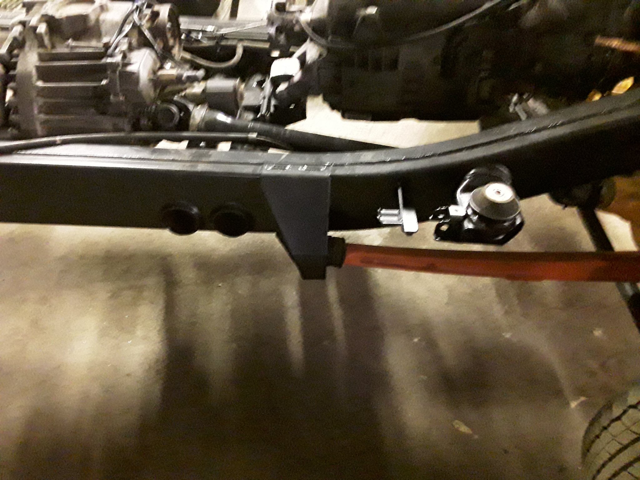

Vladriq
Ето зад со стабилизатором кронштейны +60мм клюшку вниз кастор в норме уже года три ставлю
Амортизаторы амада +3 дюйма
