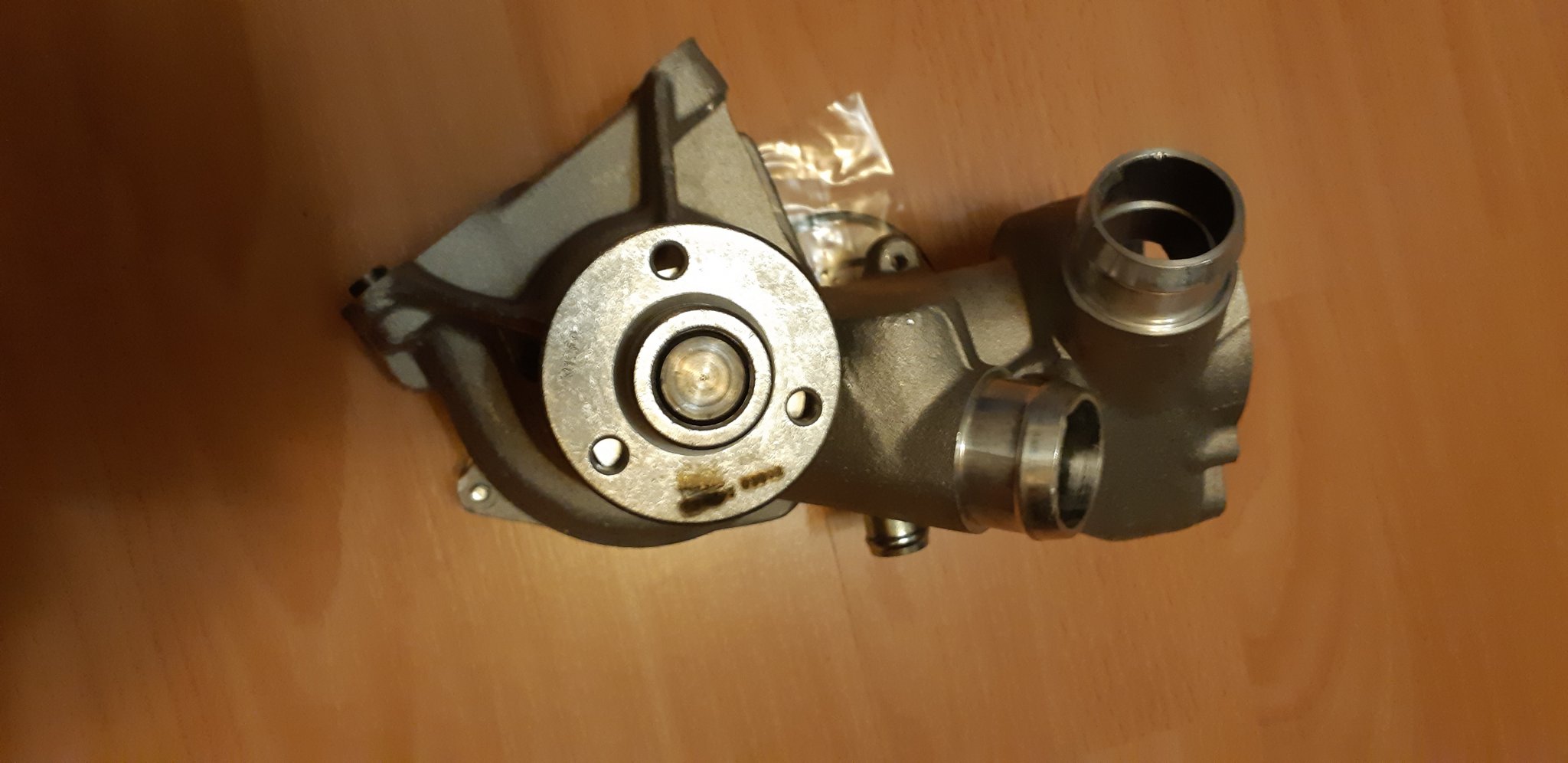

Кто может выложить рисунок помпы к сто четвёртому? Там сзади помпы есть патрубок, который идёт к низу помпы от блока. Он на зажимах. Номерок бы его узнать, а то задубел и потёк.

У Меня есть новая помпа,могу своткать и выложить,на фотке покажешь какой именно патрубок. Если на данный момент актуально.

На данный момент, актуальна, похоже, замена помпы. Течёт антифриз в нерабочем состоянии. Спецы сказали, что это кирдык подшипникам и сальникам.

Сегодня проездил целый день. Итог поисков таков: HEPU P 195, не подходит, поскольку отсутствует одно отверстие для жидкости на задней стенке помпы. DOLZ M 206 псмотрел и не стал покупать. Делал её пьяный мастер - грубая токарная обработка, фрезеровка канавок под сальники несоосная с отверстиями. В общем, по виду - ужас. Судя по всему должна подходить HEPU P 196, но в наличии их что-то не нашёл.

И всё же тёк не патрубок. Текла сама помпа. При этом дренажное отверстие у неё на передней стенке, а мокрая была задняя. Так конструктивно устроено, что думал на патрубок, который стоит рядом. Текла в нерабочем состоянии мотора. Особенно заметно стало с наступлением прохладных ночей.
Менять довольно геморно. В середине процесса даже слегка пожалел, что не поехал в сервис как собирался. Просто её видно - вот же она - сверху, а, на самом деле, все четыре болтика находятся где-то в жопе мира. Но, когда это понял было уже поздно. Пришлось завершать начатое.

Ради интереса разобрал помпу FEBI. По итогам дефектовки - разрушились кольца уплотнения - фибры на валу. Там какой-то текстолит кажется или что-то такое. Два текстолитовых (или керамических колечка) трутся между собою поджатые пружиной. У меня сам вал помпы оказался запрессован не до конца. Крыльчатка тёрлась о корпус помпы, т.е. отсутствовал зазор. Странная история. То ли при сборке недопосадили его в корпус, то ли в процессе эксплуатации он вылез из корпуса. В принципе, помпа ремонтопригодна - фибры в продаже есть, но на моей стёрся номерок. На общей схеме устройства помпы здесь выше это деталь под номером 11. Если кто может дать оригинальный номер - буду благодарен.
Попытался разобрать таким же образом старую помпу HEPU(чтобы посмотреть номер фибры), но ничего не вышло - сразу лопнула крыльчатка, шкив стянуть с вала не удалось и выбить подшипник из корпуса не получается.
Короче говоря, запчасти FEBI ставить на машину в будущем - только если на безрыбье.
