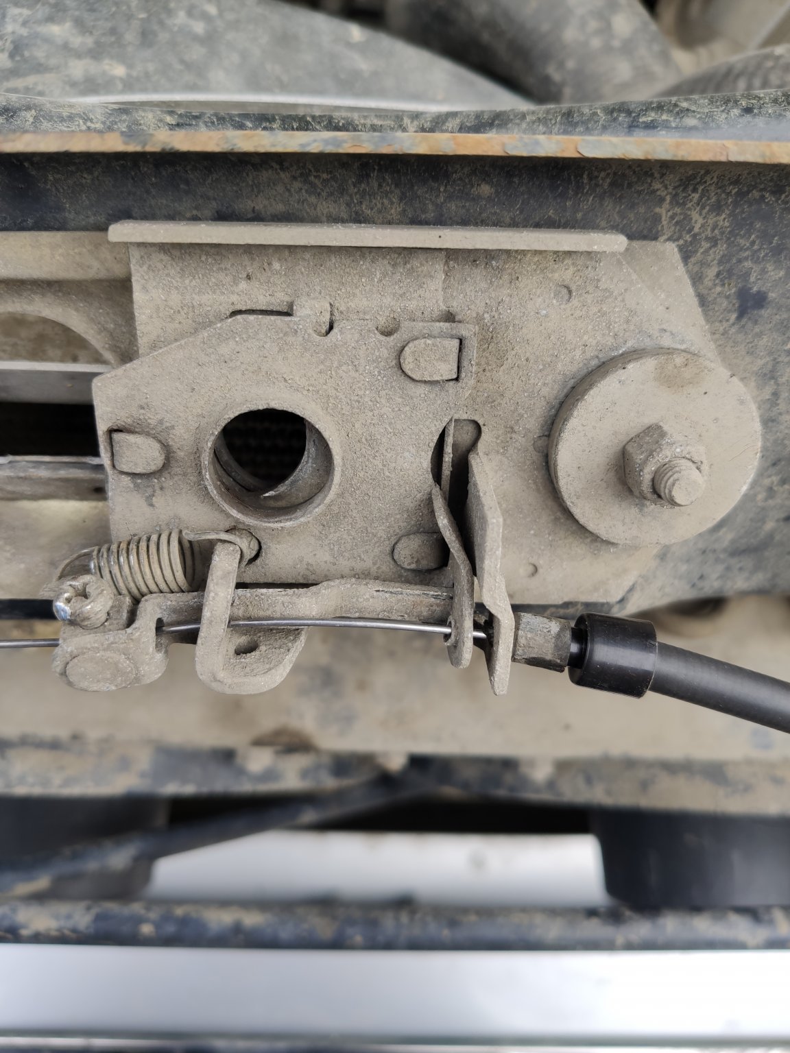

BETEP777 425 Жалоба Опубликовано: 18 мая 2020 Mercedes A 463 880 00 59 Кто колхозил не оригинал? Цитата Наверх Поделиться сообщением Ссылка на сообщение Поделиться на других сайтах
BETEP777 425 Жалоба Опубликовано: 18 мая 2020 https://www.drive2.ru/b/503217061170774877/ Цитата Наверх Поделиться сообщением Ссылка на сообщение Поделиться на других сайтах
Artem 322 Жалоба Опубликовано: 18 мая 2020 Что там колхозить? Идешь в метизы, поеупаешь нержавеющий трос метражом, вставляешь его в свою оплетку. Рублей 100 цена вопроса Цитата Наверх Поделиться сообщением Ссылка на сообщение Поделиться на других сайтах
Олексий 200 Жалоба Опубликовано: 18 мая 2020 Или целиком трос сцепления напримет от китайского мопэда за 150 рэ. с оплеткой и рег винтом на рубашке . Цитата Наверх Поделиться сообщением Ссылка на сообщение Поделиться на других сайтах
BETEP777 425 Жалоба Опубликовано: 23 мая 2020 Цитата Наверх Поделиться сообщением Ссылка на сообщение Поделиться на других сайтах
viskih 47 Жалоба Опубликовано: 23 мая 2020 С двухзамковой системой такое не прокатит наверно(( Цитата Наверх Поделиться сообщением Ссылка на сообщение Поделиться на других сайтах
