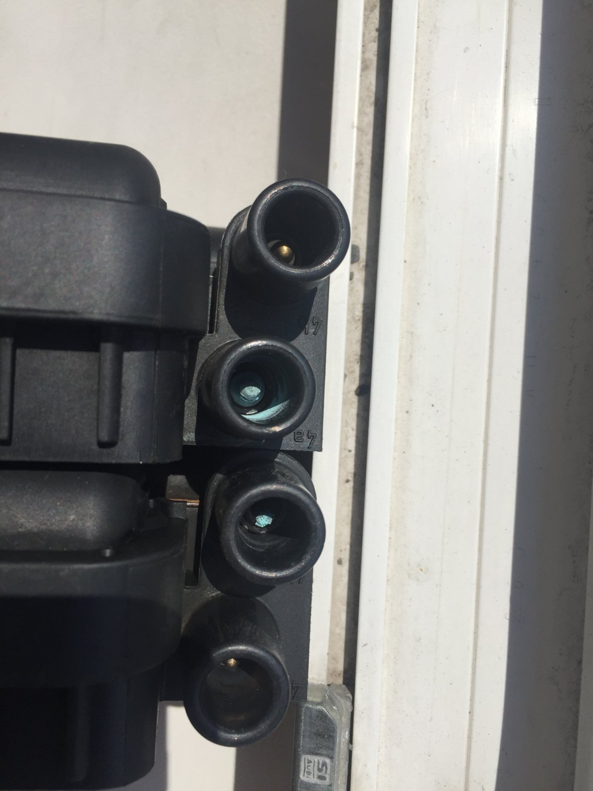

Ferdinandis 200 Жалоба Опубликовано: 21 июня 2020 Решил повести ревизию проводов высокого напряжения на 112 моторе. Причина - изредка отключался 1 из цилиндров. Отмыл катушки и провода, провел замеры сопротивления и был немного удивлён. Как известно сопротивление должно быть ~2кОм. Результат на последнем фото - ошарашил. Выкладываю номера проводов и цены, может кому пригодится: Короткие A1121500118 (Bosch 0356912948)-8 шт. от ~ 950₽. Длинные A1121500218 (Bosch 0356912950)-4 шт. от ~ 820₽. Цитата Наверх Поделиться сообщением Ссылка на сообщение Поделиться на других сайтах
