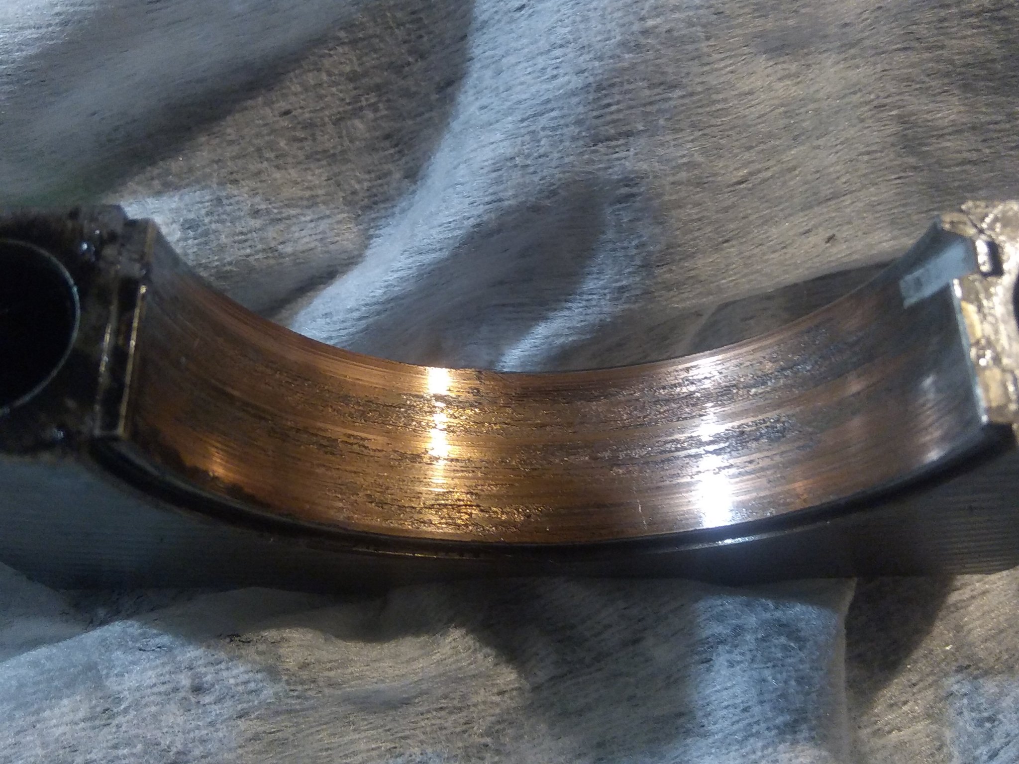

Ка463 124 Жалоба Опубликовано: 7 августа 2020 (изменено) 41 минуту назад, RANGER379 сказал: Мехманометром проверял, показания те же Маловато конечно Вот как пример На прогретом моторе, датчик стоял после масляного насоса, до фильтра. масло 10в40 и фильтр новые Давление после фильтра на холодную Давление после фильтра при 90 градусах А вот результат Изменено 7 августа 2020 пользователем Ка463 Цитата Наверх Поделиться сообщением Ссылка на сообщение Поделиться на других сайтах

зилочник 5 Жалоба Опубликовано: 7 августа 2020 24 минуты назад, Ка463 сказал: Маловато конечно Вот как пример На прогретом моторе, датчик стоял после масляного насоса, до фильтра. масло 10в40 и фильтр новые Давление после фильтра на холодную Давление после фильтра при 90 градусах А вот результат А может быть малое давление от сильного износа вкладышей и колена? У Меня 603.960 на оборотах больше 1300 за тройку валит на холостых 2,5 при 85С в городе , При остановке на трассе после продолжительной езды 120км/ч 1,9-2. После капремонта пробег 87000. Цитата Наверх Поделиться сообщением Ссылка на сообщение Поделиться на других сайтах
Василич 77 Жалоба Опубликовано: 7 августа 2020 30 минут назад, Ка463 сказал: Маловато конечно Вот как пример На прогретом моторе, датчик стоял после масляного насоса, до фильтра. масло 10в40 и фильтр новые Давление после фильтра на холодную Давление после фильтра при 90 градусах А вот результат И какой это мотор и пробег у него какой? Цитата Наверх Поделиться сообщением Ссылка на сообщение Поделиться на других сайтах
