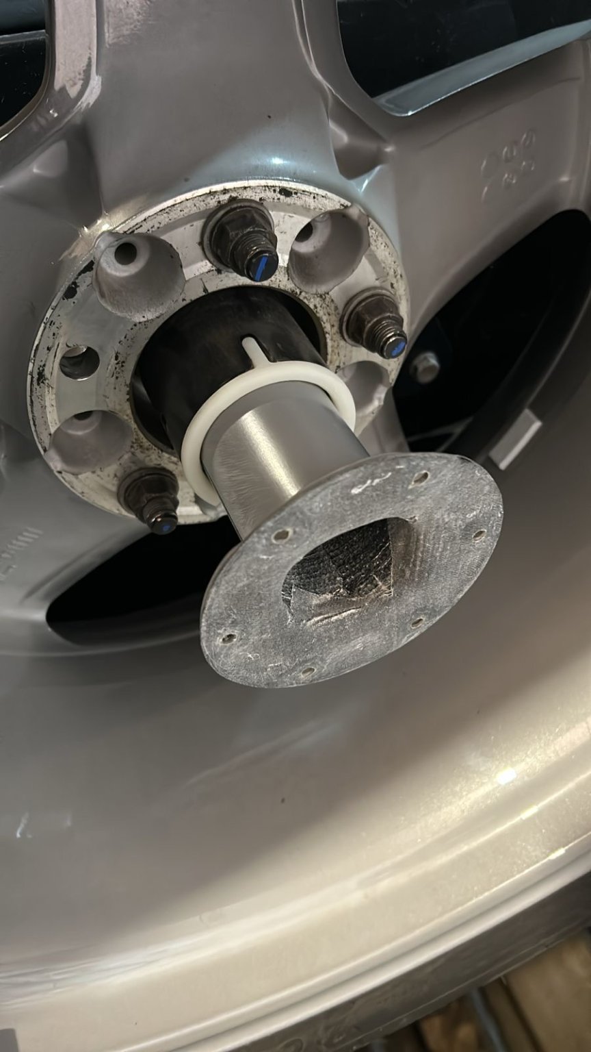

Интересно , насколько укоротит жизнь камере хлопанье дверью , на которую она прикручена ? Лично меня этот момент смущает . И ещё живучесть провода в гофре . На сколько открываний закрываний его хватит .
Олексий
Хотя , на самом деле хороших вариантов куда повесить сзади камеру немного .Я пробовал прицепить вместо писюна омывайки - фигня , обзора никакого . Притулить на кромку крыши в корпусе какого ополнительного стопсигнала - до первой хорошей ветки ...Снизу в бампере - постоянно в грязи будет .
Антон Бахтин
9 часов назад, Олексий сказал:
С камерой все будет хорошо, на такой уж там и удар при закрывании двери) не сильнее, чем на других мерседесах со встроенной в крышку багажника камерой)
Задняя гофра устроена по принципу кабель-канала и имеет смещаемую точку перегиба, так что провод не гнется в одном месте, а ходит волной)
Лучшей точки, чем колпак запаски, не придумать. Нет мертвой зоны и камера достаточно высоко, чтобы оценивать расстояние визуально

Danila Master
14 часов назад, Олексий сказал:
Со штатной проводкой в задней двери вроде проблем нет. Почему с этой должны быть? :smiley25:
Олексий
Ну на 10 летней машине проблем может и нет . А на моей 30 летней есть . Особенно , когда там уже ковыоялись ...И сколько там проживет китайский коаксиальный кабель я фиг знает .
Антон Бахтин
56 минут назад, Олексий сказал:
Ну, если он там десять лет проработает, то потом и поменять можно). С протяжкой кабель просовывается на ура)

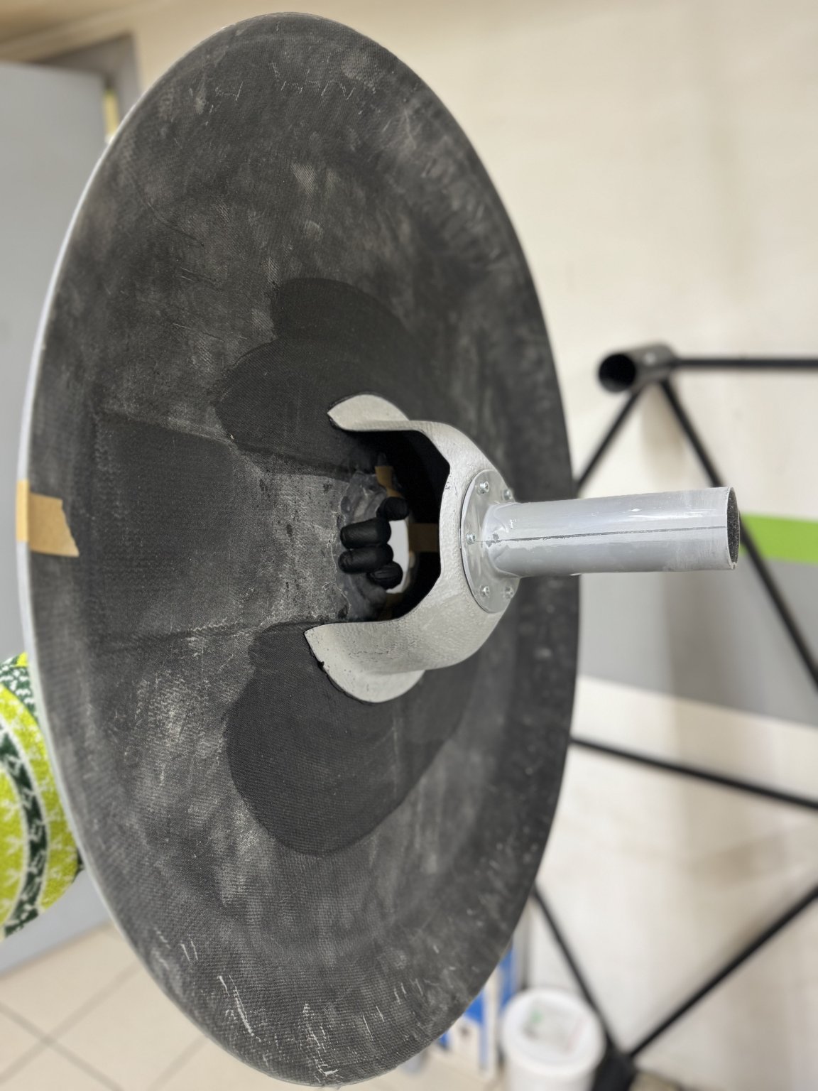

В колпаке что-то сделано специальное под камеру? В типа такого не получится смонтировать?
Антон Бахтин
18 минут назад, Grandzj сказал:
В стандартный колпак не вставить
Антон Бахтин
Пилить родной колпак не имеет никакого смысла, его проще продать и купить мой: мало того, что он под камеру, так он еще не ржавеет и гораздо легче оригинала.
у меня уже третий год стоит и камера и колпак, камеру за все время не протирал ни разу
Grandzj
4 часа назад, Антон Бахтин сказал:
Я не про родной, а карбоновый, как на фото, без приклеенной трубы.
Антон Бахтин
8 часов назад, Grandzj сказал:
Я скажу иначе) я не вижу вариантов переделки других колпаков под камеру. Это нетипичный процесс, который займет достаточно времени, а качественный результат может не получиться. Я за такую работу не возьмусь

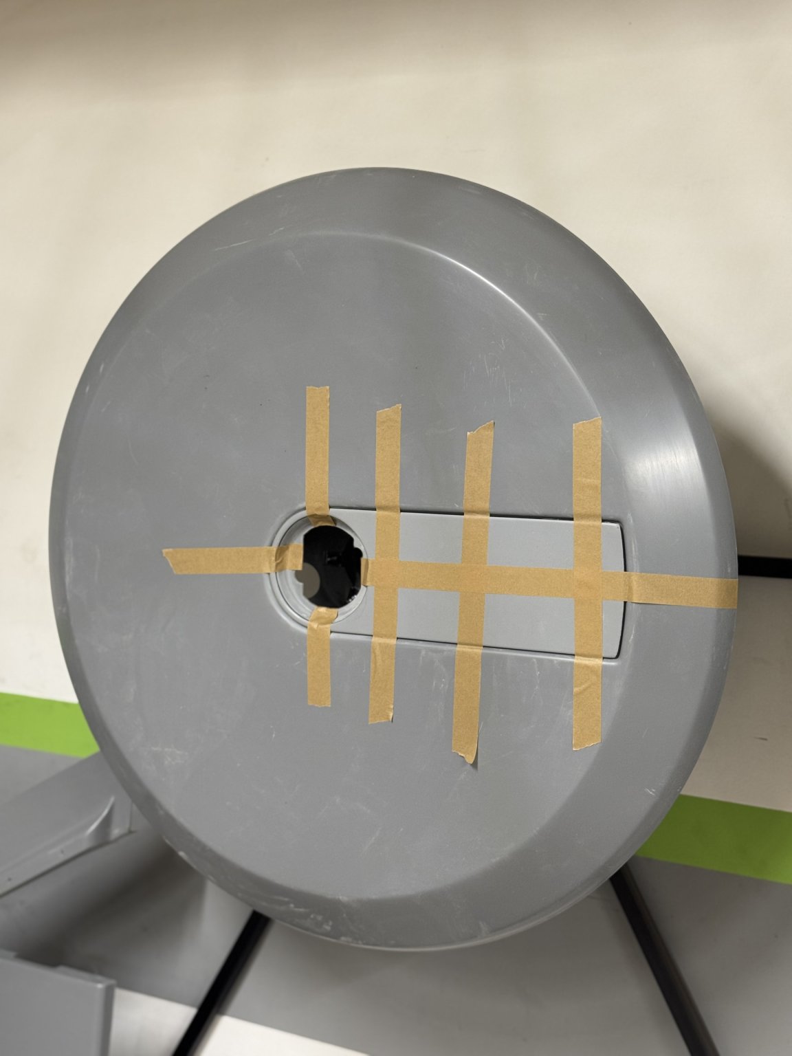

Подготовили еще 2 колпака, один в черном, а второй в оливковом цвете) черный на днях уйдет покупателю, а оливковый я оставлю себе)
Антон Бахтин
Готовлю полностью черный вариант)
хром предварительно снял хлорным железом
