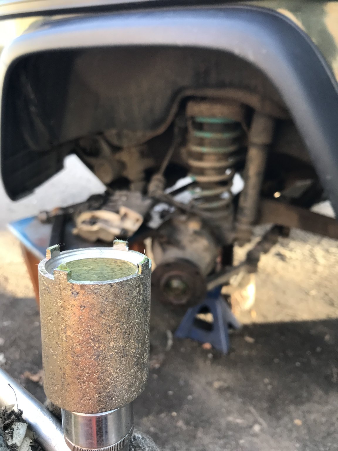

Sonny 12 Жалоба Опубликовано: 5 ноября 2021 (изменено) Собрался тут ступичный подтянуть, да вот головка то у нас не шестигранная ??? Собственно сабж, или ткните носом где в спб он продается, ибо второй день поисков чет не дал результатов, везде под заказ? Либо одолжу на выходные у кого ??♂️ 89110353110 Александр Изменено 5 ноября 2021 пользователем Sonny Цитата Наверх Поделиться сообщением Ссылка на сообщение Поделиться на других сайтах
Dima Kolesnikov 50 Жалоба Опубликовано: 5 ноября 2021 Делается из обычной многогранной головки на 30 или 32, не помню точно 1 Цитата Наверх Поделиться сообщением Ссылка на сообщение Поделиться на других сайтах
qwerest 6 Жалоба Опубликовано: 5 ноября 2021 1 час назад, Sonny сказал: Собрался тут ступичный подтянуть, да вот головка то у нас не шестигранная ??? Собственно сабж, или ткните носом где в спб он продается, ибо второй день поисков чет не дал результатов, везде под заказ? Либо одолжу на выходные у кого ??♂️ 89110353110 Александр Сделал себе из головки на 32 1 Цитата Наверх Поделиться сообщением Ссылка на сообщение Поделиться на других сайтах
Garin 121 Жалоба Опубликовано: 7 ноября 2021 Ключ, что на фото - с калеными зубьями. Такой и нужен. В Москве лет 10-12 назад мы его покупали на рынке, изготовленный каким-то военным заводом. И платили 3 тр. Что равнялось ста долларам. На сегодня за 3 тр я бы с удовольствием купил запасной. Цитата Наверх Поделиться сообщением Ссылка на сообщение Поделиться на других сайтах

Sonny 12 Жалоба Опубликовано: 12 ноября 2021 07.11.2021 в 22:50, Garin сказал: Ключ, что на фото - с калеными зубьями. Такой и нужен. В Москве лет 10-12 назад мы его покупали на рынке, изготовленный каким-то военным заводом. И платили 3 тр. Что равнялось ста долларам. На сегодня за 3 тр я бы с удовольствием купил запасной. Купил за 700 рэ с бесплатной доставкой до районного отделения почты России. В ближайшее время проверю на качество, пока только заусенцы из недостатков… 11.11.2021 в 10:24, ALB сказал: Купи сразу набор. Тысяч 5 руб. стоит. Вроде есть у меня и, кажется, оригинальный. Поискать надо. Пока по сопротивляюсь ) Цитата Наверх Поделиться сообщением Ссылка на сообщение Поделиться на других сайтах
Garin 121 Жалоба Опубликовано: 13 ноября 2021 Если он закаленный, то это весьма хорошая покупка. Ждем результаты проверки) Цитата Наверх Поделиться сообщением Ссылка на сообщение Поделиться на других сайтах

Олексий 200 Жалоба Опубликовано: 13 ноября 2021 Судя по картинке , он сделан из куска ржавой водопроводной трубы ? Если надо покрепче - я бы взял кусок трубы плотно надевающийся на гайку , вырезал 4 паза и вварил туда обрезки чего покрепче но не хрупкого . Может , кусочки хромванадиевого ключа или стамески какой , рессоры . Цитата Наверх Поделиться сообщением Ссылка на сообщение Поделиться на других сайтах
Ferdinandis 200 Жалоба Опубликовано: 14 ноября 2021 7 часов назад, Олексий сказал: Судя по картинке , он сделан из куска ржавой водопроводной трубы ? Если надо покрепче - я бы взял кусок трубы плотно надевающийся на гайку , вырезал 4 паза и вварил туда обрезки чего покрепче но не хрупкого . Может , кусочки хромванадиевого ключа или стамески какой , рессоры . Поэтому такая цена. А которое не из трубы - гораздо дороже. Тоже интересно выдержит ли труба 20 кг Цитата Наверх Поделиться сообщением Ссылка на сообщение Поделиться на других сайтах
Олексий 200 Жалоба Опубликовано: 14 ноября 2021 Я себе просто болгарской и напильником выпилил из куска трубы и приварил старую головку , причём она нержавейка . Пока держится , хотя , может она легирована чем то потверже , не знаю . Цитата Наверх Поделиться сообщением Ссылка на сообщение Поделиться на других сайтах
grom. 176 Жалоба Опубликовано: 14 ноября 2021 Головкв 32 и болгарка , кому не хватает твердости, возьмите ударную Цитата Наверх Поделиться сообщением Ссылка на сообщение Поделиться на других сайтах

Sonny 12 Жалоба Опубликовано: 15 ноября 2021 (изменено) Один раз справилась, дальше время покажет. 13.11.2021 в 19:24, Ferdinandis сказал: 770,00 руб. | Ключ ступицы Mercedes-Benz G-class W463 N070852030000https://a.aliexpress.com/_A3NTtu Да, оно Изменено 15 ноября 2021 пользователем Sonny Дописать Цитата Наверх Поделиться сообщением Ссылка на сообщение Поделиться на других сайтах
