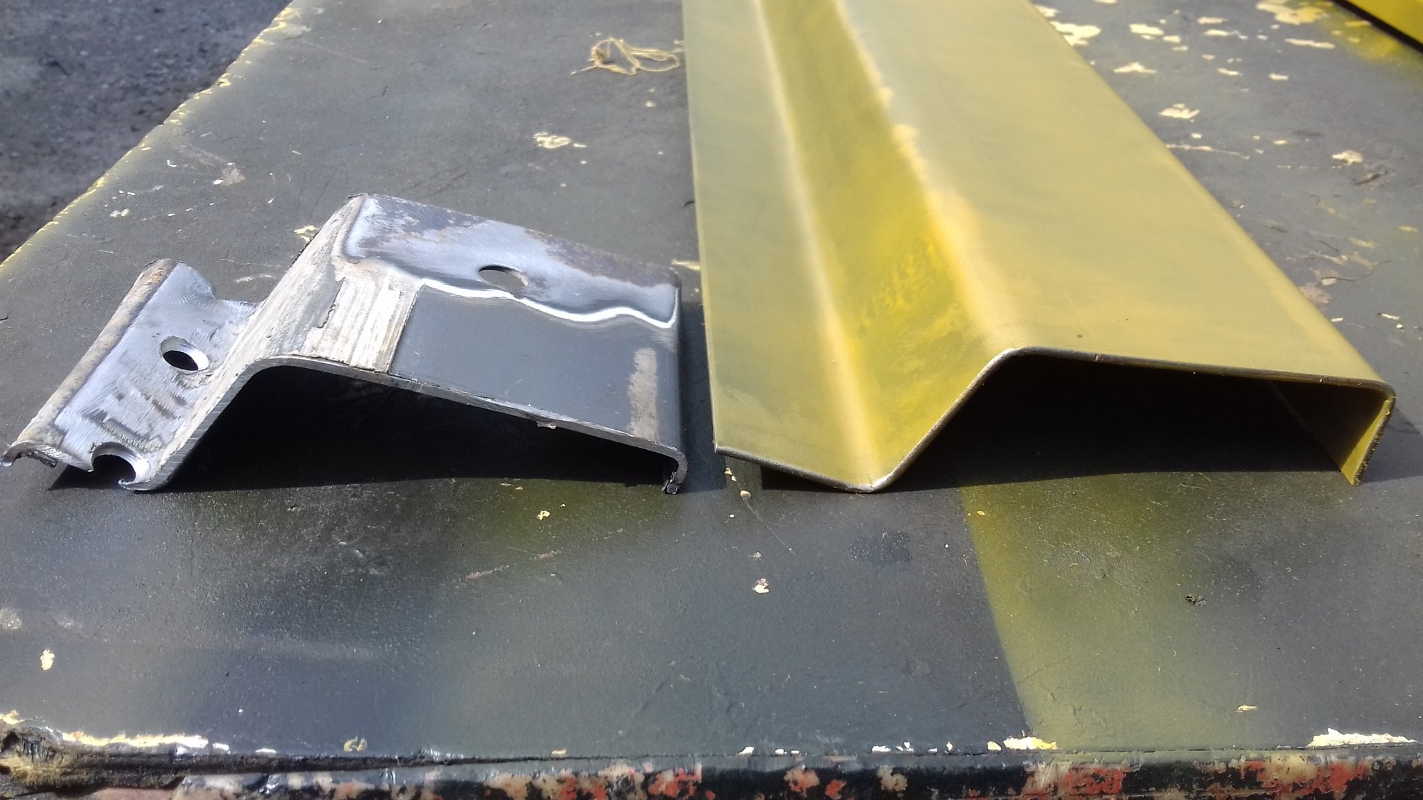

280GE460 89 Жалоба Опубликовано: 9 июня 2022 Карнизы изготовлены из 2 мм листа как и в оригинале: Сейчас все места пораженные коррозией обрабатываются пескоструйкой, покрываются кислотным грунтом и т.д. Фото будут по мере продвижения Цитата Наверх Поделиться сообщением Ссылка на сообщение Поделиться на других сайтах
