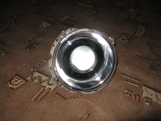

Мои линзованные фары со шторкой, по єтому и спрашиваю как мне подключить. Мой друг себе в Трупер воткнул готовый набор описанный Артемом.
Мы не из тех, кто ищет легких путей.
Grandzj
Ты поясни, что втыкаешь, если просто лампы би-ксенон в штатные фары- это одно, если более масштабные переделки- это другое.
shexpir
Простите, очень грамотный колхоз с линзами и шторкой, с гладкими стеклами. Лампочка Н7, но не осмелюсь утверждать. Думал купить ксенон под єти линзы, но вопрос со шторкой и дальним светом. Завтра переворю тонели 460х фар под линзы. Потом поеду покупать ксенон. Как то так.
