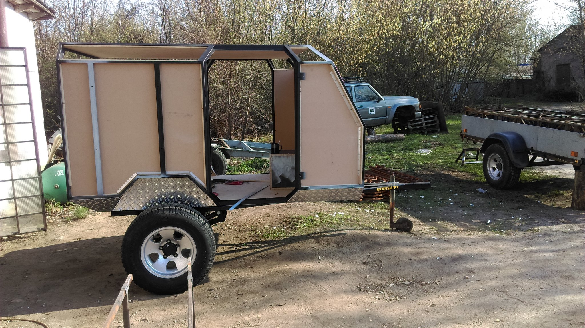

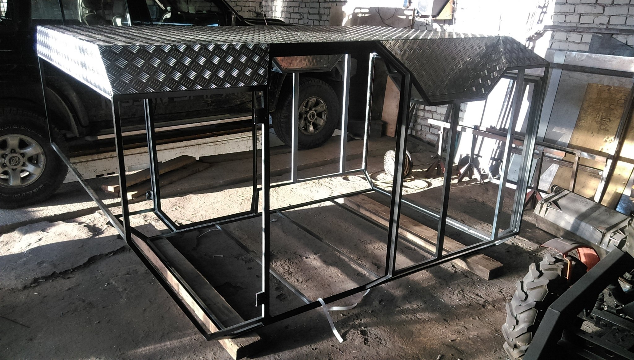

master.ft 8 Жалоба Опубликовано: 19 апреля 2017 Вот наш вариант кемпера для бездорожья . Пока не законченый . Работа идет полным ходом . Идея сделать компактный , удобный, надежный, и не дорогой кемпер . Почти все запчасти можно купить или найти в любом городе бывшего СССР Каркас металлический . Внутри фанера и МДФ с наружи алюминий и композит Цитата Наверх Поделиться сообщением Ссылка на сообщение Поделиться на других сайтах
batareykin 350 Жалоба Опубликовано: 19 апреля 2017 а как быть с оформлением? Цитата Наверх Поделиться сообщением Ссылка на сообщение Поделиться на других сайтах
Гренадер 608 Жалоба Опубликовано: 19 апреля 2017 11 минуту назад, batareykin сказал: а как быть с оформлением? Боюсь, что только один вариант: поиск старого прицепа (самоделка), его оформление на себя и перевес номеров. Я так буду поступать с оформлением прицепа для бездорожья. Цитата Наверх Поделиться сообщением Ссылка на сообщение Поделиться на других сайтах
master.ft 8 Жалоба Опубликовано: 19 апреля 2017 У нас можно получить доки. На самодельный прицеп . Есть специальная техкомиссия . Цитата Наверх Поделиться сообщением Ссылка на сообщение Поделиться на других сайтах
batareykin 350 Жалоба Опубликовано: 19 апреля 2017 35 минут назад, Гренадер сказал: Боюсь, что только один вариант: поиск старого прицепа (самоделка), его оформление на себя и перевес номеров. Я так буду поступать с оформлением прицепа для бездорожья. В свете последних событий с переоформлением ТС, думаю могут быть проблемы на дороге((( Цитата Наверх Поделиться сообщением Ссылка на сообщение Поделиться на других сайтах
GE-300 44 Жалоба Опубликовано: 19 апреля 2017 (изменено) 9 часов назад, batareykin сказал: В свете последних событий с переоформлением ТС, думаю могут быть проблемы на дороге((( продают набор автолюбителя .основание дышло и птс с вином и таблички с вином ....и только ширина максимальная 1 м 60 см на 3 м 50 см вроде .сейчас точно непомню и остальное ваша фантазия Изменено 19 апреля 2017 пользователем GE-300 Цитата Наверх Поделиться сообщением Ссылка на сообщение Поделиться на других сайтах
master.ft 8 Жалоба Опубликовано: 4 июля 2017 Первые испытания 2 Цитата Наверх Поделиться сообщением Ссылка на сообщение Поделиться на других сайтах
master.ft 8 Жалоба Опубликовано: 22 июля 2017 Ну вот что получилось Цитата Наверх Поделиться сообщением Ссылка на сообщение Поделиться на других сайтах
