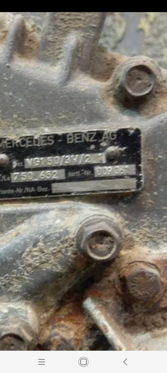

Artem 348 Report post Posted August 1, 2025 А 652 раздатка какое передаточное ? Quote Go to top Share this post Link to post Share on other sites
Oleg999 930 Report post Posted August 2, 2025 На табличке читать. Quote Go to top Share this post Link to post Share on other sites
Artem 348 Report post Posted August 2, 2025 2,1 на табличке написано Было б так просто, не спрашивал бы Quote Go to top Share this post Link to post Share on other sites
Artem 348 Report post Posted August 2, 2025 Quote Go to top Share this post Link to post Share on other sites

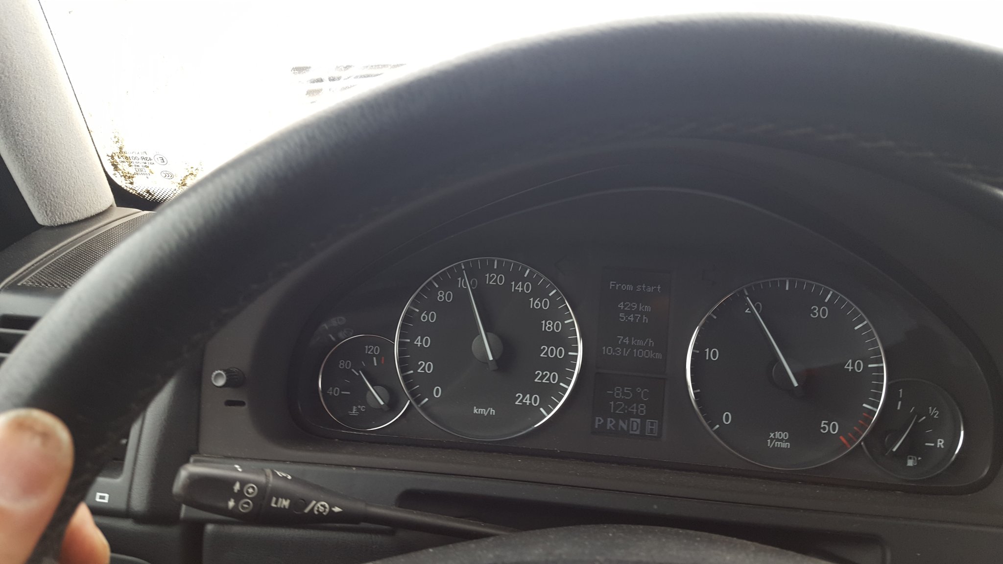

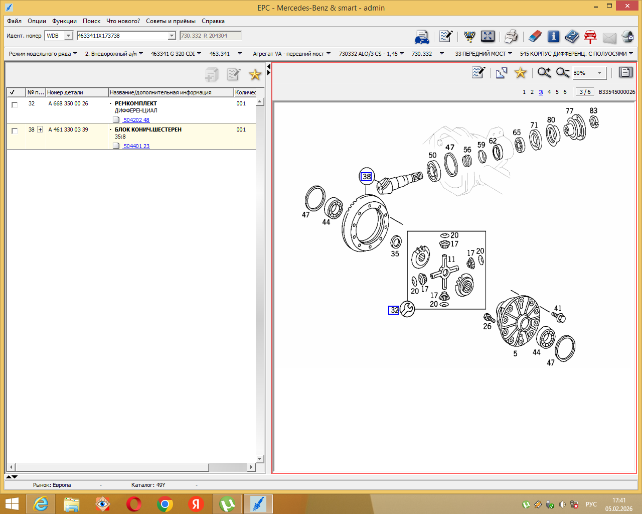

Artem 348 Report post Posted February 4 Господа, вопрос актуален. Что за раздатка 652? И ещё вопрос, у кого повышающая раздатка и пары 4,1, сколько оборотов двигателя на 100 км ? Quote Go to top Share this post Link to post Share on other sites
levborism 57 Report post Posted February 4 Я не знаю, повышающая ли у меня раздатка и не знаю какие пары стоят. Знаю лишь обороты при 100. ) Quote Go to top Share this post Link to post Share on other sites
Artem 348 Report post Posted February 4 А мотор то какой и коробка ? Раздатка на всех рестайлах повышающая Quote Go to top Share this post Link to post Share on other sites
levborism 57 Report post Posted February 4 (edited) Мотор OM642. Коробка 722.9. Семиступенчатая. Edited February 4 by levborism Quote Go to top Share this post Link to post Share on other sites

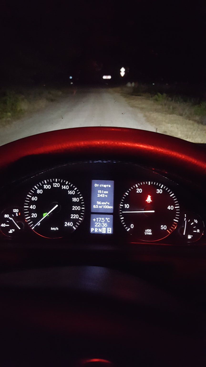

Gangster 109 Report post Posted February 4 3 часа назад, levborism сказал: Я не знаю, повышающая ли у меня раздатка и не знаю какие пары стоят. Знаю лишь обороты при 100. ) Судя по показаниям приборной панели при спокойной езде по трассе расход 10л/100 выходит у ОМ642? Quote Go to top Share this post Link to post Share on other sites
levborism 57 Report post Posted February 5 Да, летом до 10. Ехал по Крыму в тёмное время суток небыстро. Меньше 9. Quote Go to top Share this post Link to post Share on other sites
