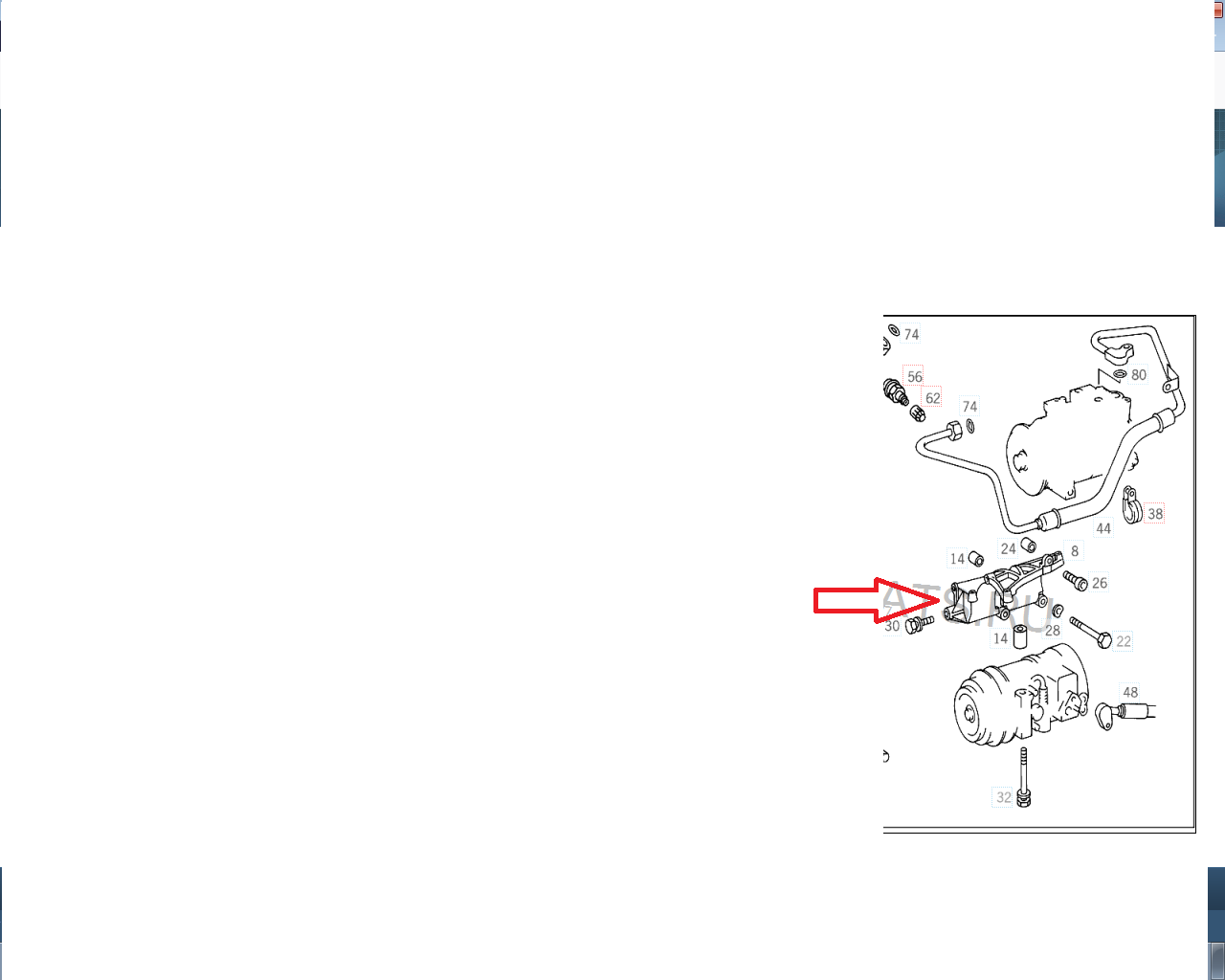

Добрый день друзья! Обломились уши на кронштейне компрессора кондиционера .
G 300 TD, 2000 год , 606 мотор. Номер запчасти  А 606 230 0142
VIN: WDB4633311X119816
Прошу помочь в поиске данного кронштейна! Готов купить если у кого есть! С уважением Владимир, Новосибирск.
