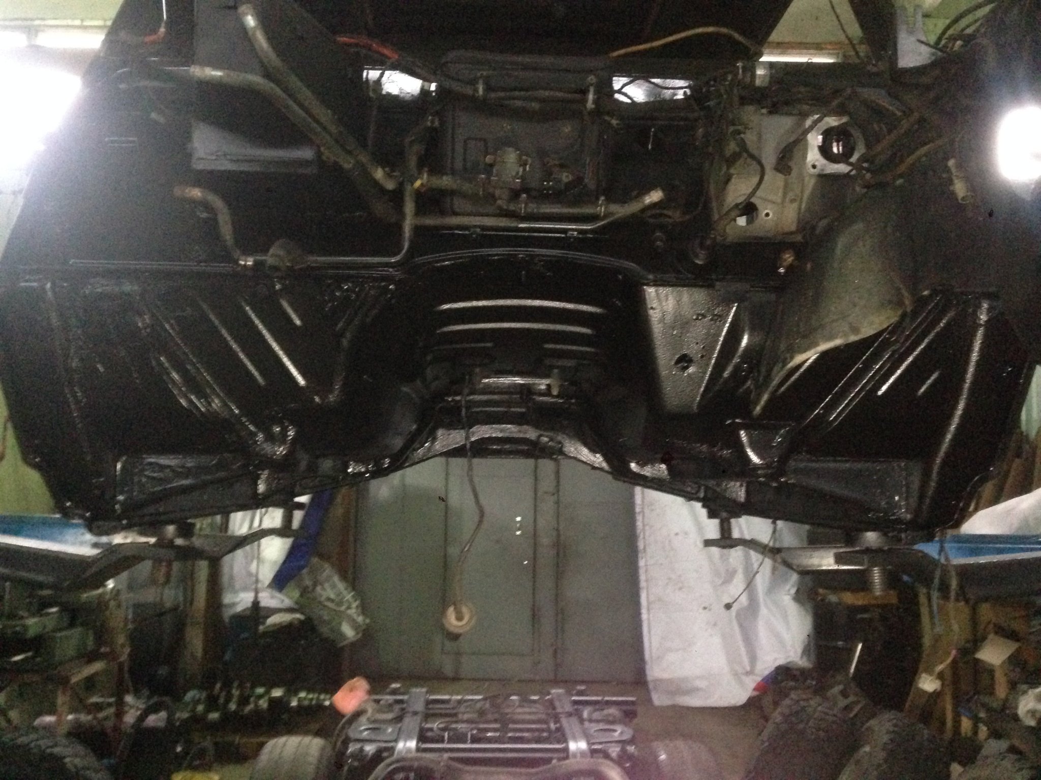

Итак, поездив одновременно на бензине ( довольно свежем) и на старом 300 ТД, зная перспективы трат и пытаясь продать свой тракторок, решил таки вопреки мнению жены оставить и привести в достойный вид 300 турбодизель. Проездил на нём до капитального кузовного ремонта 10 лет. За это время был уже откапитален мотор, АКПП и передний мост. Раздатка и задний мост без нареканий, ручник и блокировки работают. Т.е. технически машина была в полном порядке, но вот косметика нет, да и цвет просто поднадоел. Было принято решение о замене будки.
kovtun
Будка и три двери уже были приобретены
Процесс пошел....  Снимаю старую будку с рамы. За рамой следил, все слабые кронштейны  были  уже заменены.

Далее будка осталась на подъёмнике, а рама поехала на пескоструй и покраску.

Будку продолжал разбирать в свободное время и складывать всё снятое по разным коробочкам, подписывая содержимое.
Довольно быстро ( неделя) рама вернулась обратно.
Пришла очередь чистить купленную будку
kovtun
Далее будка была покрашена снизу,  антигравий и герметик , опять покрашена и нанесён предварительный антикор, чтобы маляры не плевались.

Штиль
смысл пескоструить и обрабатывать раму полностью не разобрав ее, там ньюансов вагон))
SSV
Вот это подход ! Ждем продолжения .
Алексей братск
Да,многие очаги коррозии невозможно обработать,не разобрав полностью.Своего разбирал до голой рамы,три года назад,рама отлично выглядит.
