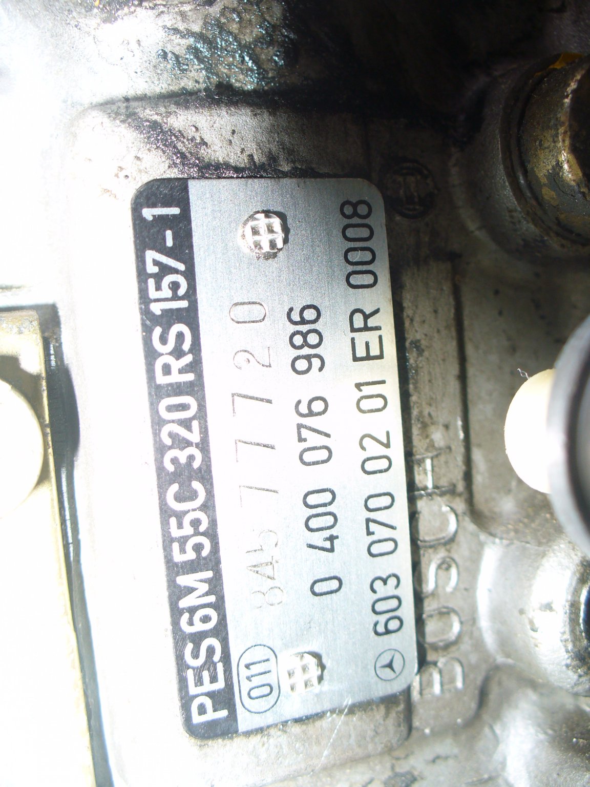

Олексий
Тоесть пара должна быть 5.3 ,значит чет уже вколхозили , раз 4.3 стоит . Раздатка по вину вроде моя была ( в екзисте смотрел ).
P1080175.thumb.JPG.f834b5eff2c61885a65f74097b5bc77e.JPGP1080178.thumb.JPG.134c2caef18820a147b1cab54f997276.JPGP1080178.thumb.JPG.134c2caef18820a147b1cab54f997276.JPG

Если 463-й, то дело другое. Совсем.
Пары должны быть 5,3. Вернее, 5,286. Но могли быть и другие. ; 4,857, 4,375 или 4,111. Других не было.
Передняя пара у 463-го моста своя. Ни с кем не совпадает. Хотя номер ее и может начинаться на 460. В некоторых случаях. Но 460-м такой пары никогда не было. И быть не может. Потому что она в другую сторону нарезана:)
Раздатка в 91 году - да, медленная. 750.650. Но повышайка у нее не 0,8 а единичка - прямая передача. У скоростных раздаток - 750.651 и 750.653 - да, но не 0,8, а то ли 0,83, то ли 0,87. Последнее вернее, насколько помню. Величину прибавки в скорости прикинуть исходя из этих чисел несложно.
