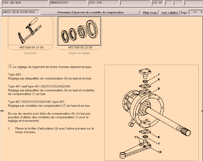

IVladimir 43 Жалоба Опубликовано: 26 декабря 2017 2 часа назад, pabloo сказал: Из своего 460 моста знаю, что у меня никаких регулировочных колец в шкворнях нет. и не должно быть. на 460 - прокладки и на 463- колечки в шкворневые подкладыватся в разные места. и еще об этих регулировках - качество и точность изготовления чулка и кулака такое . что все должно вставать точно по центрам (полуось в чулок). но с учетом подвижности узла . посадки шкворневых подшипников происходит смещение - вот его и регулируют + нужно сохранить натяг шкворневых подшипников чтоб не пережать. если ошибаюсь- поправьте. Цитата Наверх Поделиться сообщением Ссылка на сообщение Поделиться на других сайтах
lucky_sever 2 Жалоба Опубликовано: 26 декабря 2017 Как-то так. Но предположу, что колечки далеко не всегда нужны, а только прокладки Цитата Наверх Поделиться сообщением Ссылка на сообщение Поделиться на других сайтах
Oleg999 907 Жалоба Опубликовано: 27 декабря 2017 На 463-м прокладки под номером 8 не используются. Цитата Наверх Поделиться сообщением Ссылка на сообщение Поделиться на других сайтах
