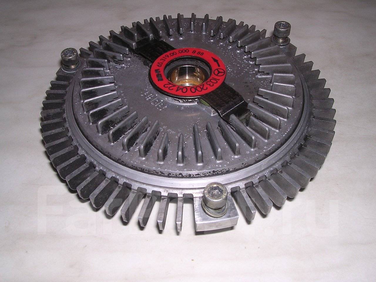

    Кстати чем отличается гидромуфта дизеля от бензина ?     --  Ценой (дизель в два раза дороже) и ...(!)   стрелками по кругу  -- дизель по часовой , бензин против . А так всё один в один , вот все на цену и ведутся ..... :smiley4:
    Похожее изображение
    Это бензин ....
    Картинки по запросу гидромуфта дизель 603 двигатель
    Это дизель ....
    Это на оригиналах указано , а на аналогах вообще .... :smiley6:
