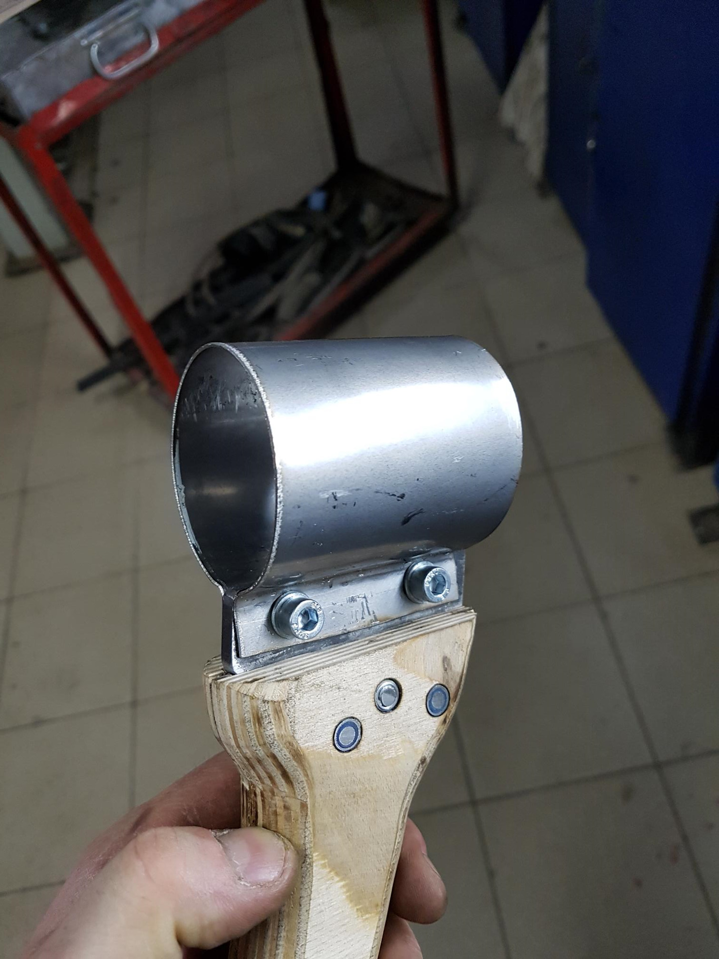

Shuraley 64 Жалоба Опубликовано: 4 февраля 2018 Сто лет не писал, сейчас уже наверное можно сказать т . к . эксперименты позади , освоил ( стою на пороге) прикладной возможности напыление металлов - прежде всего алюминий медь . Могу за пять минут припаять провод к 3-х литровой банки обычным паяльником и поднять её за него . Прежде всего прикладные плоскости всего этого ремонт радиаторов , трубок кондиционера и Гура . Все эти возможности вылезли бонусом т .к .делаю все это совсем для другого , но связанного опять же с нашими машинами ( об этом чуть позже ) забыл как прикладывать фото , sorry , поэтому Подробности кому интересно по ссылке P.s. Вроде разобрался с фото , но куда оно встанет пока не понимаю Цитата Наверх Поделиться сообщением Ссылка на сообщение Поделиться на других сайтах
serp 405 Жалоба Опубликовано: 4 февраля 2018 С твоего позволения, выложу. ПС. - просто копируешь все там и вставляешь сюда.И удаляешь ненужные пустые места, если надо, т.к. при переносе с драйва фоты почему-то дублируются пустыми полями ПС2 - Рад снова слышать!!!. ___________________________________________________________________________________________________ Опять привет всем кто читает мою бредятину Как и предполагал все что пишу мало кому интересно, судя по количеству отзывов и комментариев, пишу скорее для себя ( архив), раньше когда описывал поделки по гелену интереса явно было по больше, ну да ладно суть не в этом . Большую часть времени занят тем, что готовлю "материальную базу" своей бушующей мастерской, а с лета как следствие начнутся и продолжится работы по моему ДруGу, вот тогда и начнётся что-то интересное, а пока спасибо всем, кто по прежнему смотрит и читает все это Сегодняшняя запись продолжение темы которую начал вчера Ручка. Как вчера говорил сейчас занят новой темой, надеюсь что это устройство в будующем будет очень полезным и востребованным ( в некоторых случаях -уникально) и уверен что сам не до конца ещё представляю о всей широте спектра его возможностей … Итак вчера я остановился на том что механически из куска фанеры сделал себе ручку, сегодня продолжил работу в этом направлении . Съездил в магазин и приобрёл два микро выключателя, но сначала занялся изготовлением самого хомута Первое с чего сегодня начал отрезал кусок нержавейки Полный размер Далее и там и там просверлил по два отверстия Полный размер Потом из этой полосы согнул собственно сам хомут Полный размер В результате получилось вполне так себе симпатично ( для меня самого по крайней мере ) Полный размер Следом начались опять столярные работы по интеграции тех самых выключателей во вчерашнюю ручку Полный размер После некоторой возни получилось следующее Полный размер После следующей "возни" и какого-то времени и вторая кнопка нашла своё место на ручке Полный размер А дальше начались откровенно столярные работы, причём пришлось напрячь всю фантазию, вспомнить детство и постараться по максиму получить эргономику ручки пистолета))))) на все про все ушло не более 2-2,5 часа и вот что из этого нарисовалась Полный размер Полный размер А вот собственно и сам виновник всего этого дела-МОЙ новый помощник ( экспериментальный образец) но уже действующий — пистолет газодинамического напыление металла Полный размер Полный размер Что это такое и с чем его едят объяснять очень долго и скучно, кому интересно можете посмотреть в интернете по ключивому слову поиска "установка газодинамического напыление Димет"А я лучше в ближайшее время покажу как все это работает На этом на сегодня все, всем всего хорошего и до новых встреч Цитата Наверх Поделиться сообщением Ссылка на сообщение Поделиться на других сайтах
