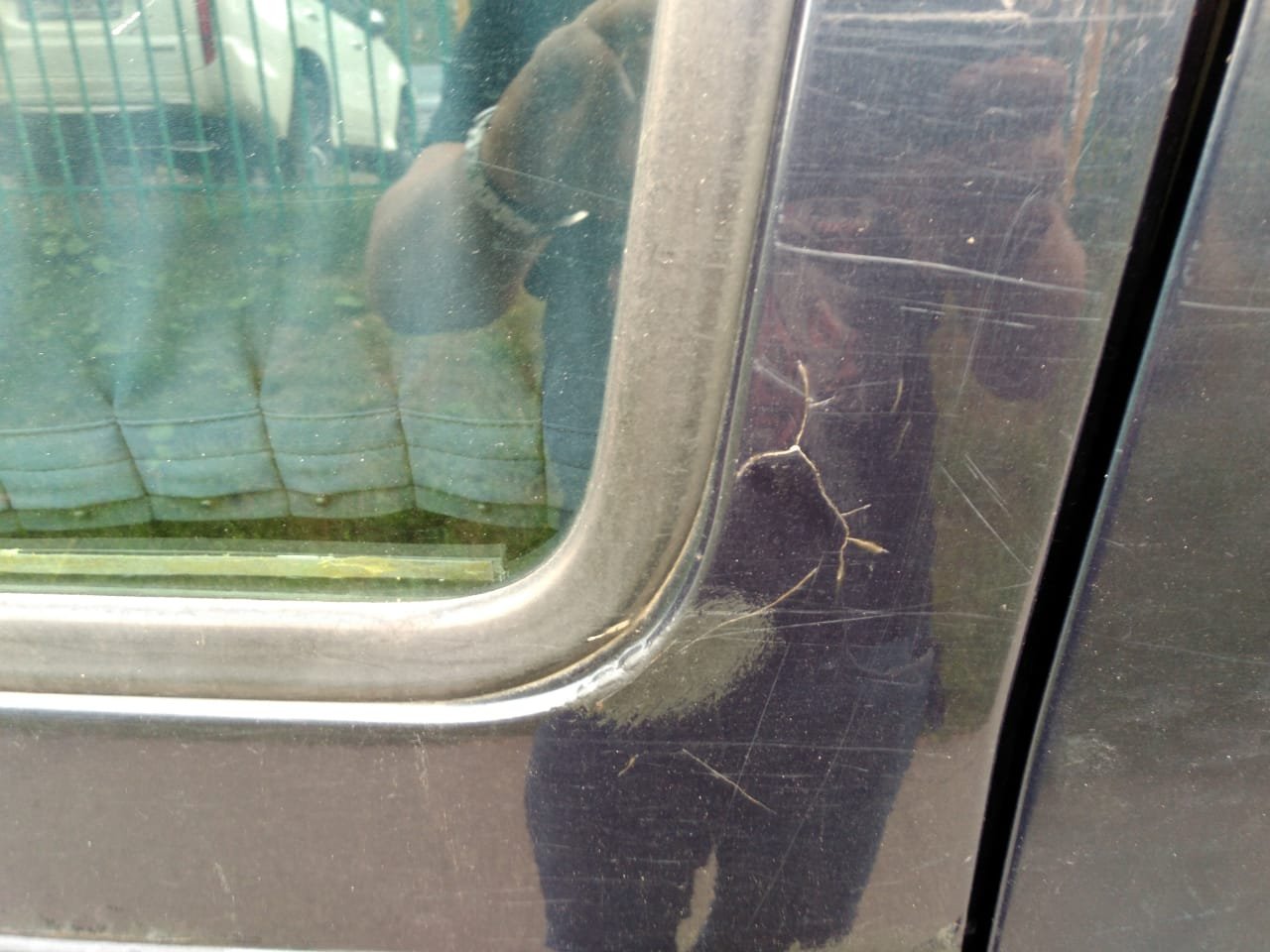

Я тоже взял гнилобу по "халяве", ток с 606 еще)) вот настраиваюсь мыслями скидывать будку и песочить/варить/красить..
гниют гелики как то реально странно... у меня сервис, очень много патрулей через меня идет... рамы у всех больные, кузов худо бедно.. хотя тоже все 2000-2003 года тоже труха..
в гелике 97 года рама отличная, а кузов беда.. пороги, двери низы все... остальное на удивление худо бедно... рамка живая, сзади все швы тоже нигде особо не лезет... и как то вообще интресно краска заводская просто слоем сходит во многих местах.. подкапотка, телевизор, внутри где-нибудь под обшивками..

там сильно страшнее чем на моих фотках?))
У вас  походу кто то вжаривал по бездорожью и все пороги ободрал, загнул, так то в порогах кроме дырок под молдинги особо не чего не гниет
ну сама геометрия целая порога.. и подножки заводские не мятые висят... да и не похоже по машине что внедорожной жизнью жила, колеса эти я уже прикрутил))
машина с 2000 в Архангельске жила, море, океан, думаю там причина((
он по низу везде герметик слазить начал, в задних арках но торцах, вокруг мест прилегания подушек на кузове.. надо однозначно снимать кузов с рамы и песочить все(( иначе не долго ему осталось..
Мда, реально треш на фотках(( ни одного живого элемента...
А, тогда понятно, возможно кто то по пляжу хорошо любил поездить и водички в пороги насобирать...
Герметик кстати там так себе, сохнет и в тонких местах ломается как стекло а далее коррозия уже идет в глубь.... я у себя тоже в некоторых местах зачищал красил и заново герметом все проходил
Да не чего страшного, и это восстанавливают

Тут вопрос что "дешевле" : заработать денег и купить не гнилой авто, или приложить свои руки и воссоздать из пепла автомобиль заново...
Кузов конечно убитый и однозначно под замену. Либо под убой на бездорожье: в Раптор, тапки экстрим и жарить пока ресурс агрегатов не кончится .

Будка под замену однозначно.Думаю и задняя часть рамы наd баком с кронштейнами там в труху.
Ну да, и выходит что покупаешь Документы

Вам стоит для начала понять ценообразование на запчасти гелика, и что там самое дорогое
Вы просто еще не сталкивались с стоимостью ремонта мостов, карданов, раздатки, или их замены, иначе проблема с будкой вас так бы не волновала :D

Забудьте все про этот хлам ! Там 100 процентов то же с ходовкой и трансмиссией ! Ни один болт или гайка / шпилька не открутится ! Это после каталки по пляжам / лиманам итд . ! От этой машины можно взять только документы и так , по мелочи . И то геморой с гайцами на тему сгнившего номера на раме ! Ни каких докатать по бездорожью - будка просто упадет на раму если хорошо дать по булыжникам , и подварить там наверняка нечего и не к чему .
У меня по сравнению с Этим просто почти новая машина !
