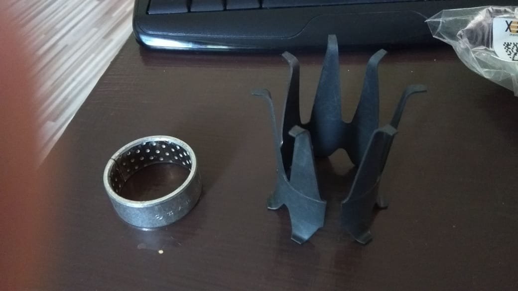

Ostt4537700 0 Report post Posted August 22, 2018 Доброго времени. Прошу помощи- поменял подшипники на шкворнях, заметил убитый сальник на мосту и разбитую втулку. на Емексе заказал... увидел и распорную втулку, заказал и её, но не пойму, как и в какой последовательности её применить?! номера 59 и 62 Quote Go to top Share this post Link to post Share on other sites
iveco77 139 Report post Posted August 23, 2018 А может это какая-то распорная втулка? Типа,упорная? Чтоб фрикционную втулку 62 глубже положеного не забить... На 463 мостах такого нет. Quote Go to top Share this post Link to post Share on other sites

Dima Kolesnikov 50 Report post Posted August 23, 2018 У меня стоит, думаю она удерживает вал, в случае, если его обломает, чтоб он не болтался в чулке Quote Go to top Share this post Link to post Share on other sites
nikola460 430 Report post Posted August 23, 2018 На 460м у меня не было. По виdу она больше контрольной втулки, а по каталогу типа суётся переd ней. А там ступенька в чулке поd упор контрольки и dиаметр отверстия меньше. Quote Go to top Share this post Link to post Share on other sites
филипп 28 Report post Posted August 24, 2018 23 часа назад, Dima Kolesnikov сказал: У меня стоит, думаю она удерживает вал, в случае, если его обломает, чтоб он не болтался в чулке ерунда некто не знает где его свернет Quote Go to top Share this post Link to post Share on other sites
nikola460 430 Report post Posted August 26, 2018 Лишняя)) Quote Go to top Share this post Link to post Share on other sites
Garin 134 Report post Posted September 4, 2018 Интересно... Вот эту чудную черную коронку я видел только на картинке в каталоге запчастей. А вот ни на одном из пары сотен мостов, в которые я запускал свои руки (включая 460-е) не видел никогда. Втулка (что на фото) - страховочная. По ней начинает работать вал в случае разрушения гранаты. А так он ее не касается (почти) поскольку в этом месте полумиллиметровый радиальный зазор. Если имеет место сильный износ такой втулки, то говорит это либо о нарушении регулировки положения кулака на чулке (что сплошь и рядом), либо об изгибе самого чулка. Quote Go to top Share this post Link to post Share on other sites
Malinois 38 Report post Posted September 5, 2018 По мойму это или дно или другое.. картинка просто такая.. Коронка у меня на 460 стоит, но и фтулки с сальником там нет. Коронка стоит сразу тут в чулке места для фтулки там нет, а сальник со стороны дифа. Да и выковырять оттуда эту коронку не так просто. Quote Go to top Share this post Link to post Share on other sites
Garin 134 Report post Posted September 19, 2018 Да, похоже на правду. Я в чулок со внутренними сальниками не заглядывал лет наверное 15. Как минимум, года с 2005-го. Коронок таких, впрочем, я там не видел - запомнил бы все-таки. Что могу сказать точно - на мостах с сальниками наружными подобной железяки никогда не ставилось. Да и не нужна она там. Quote Go to top Share this post Link to post Share on other sites
