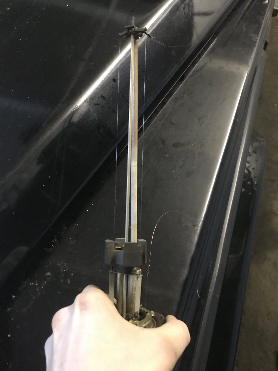

Oscar_Vegas 0 Жалоба Опубликовано: 14 января 2019 (изменено) 8 минут назад, tash55 сказал: Приборка у тебя с каншиной. Указатель живой ,смотри датчик в баке . Стрелка опускаеться и поднимается нормально, вот я тоже предполагаясь что дело только в нём, хотел бы ещё узнать распиловку на датчике.)) а то 3 провод гуляет там не понятно для чего и как Изменено 14 января 2019 пользователем Oscar_Vegas Цитата Наверх Поделиться сообщением Ссылка на сообщение Поделиться на других сайтах
tash55 271 Жалоба Опубликовано: 14 января 2019 1+,2 уровень,3 резерв. Цитата Наверх Поделиться сообщением Ссылка на сообщение Поделиться на других сайтах
Oscar_Vegas 0 Жалоба Опубликовано: 14 января 2019 (изменено) Я его вчера разобрал, там разорвался контакт который идёт отдельно, не по которому ходит уровняешь, ( я так понимаю резерв, поджимал Контакты и всё равно полный бак показывает и пустой чуть ниже половины. 5 часов назад, Fader сказал: А приборка вообще от этой машины стоит? Она разбиралась? Соврал, вспомнил меня приборку старая сгорела Изменено 14 января 2019 пользователем Oscar_Vegas Цитата Наверх Поделиться сообщением Ссылка на сообщение Поделиться на других сайтах

Олексий 200 Жалоба Опубликовано: 15 января 2019 Вроде нет там никаких поплавков на проволочке как в тазах унитазах . Стакан , в стакане трубка топливозаборная и поплавок вверх вниз плавает с контактами скользящими по двум проволочкам большого сопротивления , типа переменный ползунковый резистор сопротивление . Может просто клинить механически и не опускаться ниже определенного уровня . Надо вынуть стакан и аккуратно посмотреть что там и как . Наверно можно попробовать если что добавить переменный резистор в цепь и попробовать откалибровать показания датчика в приборке по мин уровню например , а максимум уже будет как получиться ибо получиться наверно немного неправильное изменение сопротивления при изменении уровня горючки . Цитата Наверх Поделиться сообщением Ссылка на сообщение Поделиться на других сайтах
Олексий 200 Жалоба Опубликовано: 15 января 2019 Банально припаять на место проволочку удлинив если надо кусочком медной проволочки . У меня так все работает , по минимуму четко , на три четверти бака показывает полный уже . Думаю что я просто уменьшил сопротивление впаяв кусочек медный , может просто подберу добавочный резистор если руки дойдут . Нифига там нет космического . Резервная лампрчка зажигается когда поплавок перемыкает контакты внизу приблуды этой . Цитата Наверх Поделиться сообщением Ссылка на сообщение Поделиться на других сайтах
Fader 333 Жалоба Опубликовано: 15 января 2019 Мне кажется, давным давно на олдмерине я читал что-то такое по поводу замены нихромовой проволочки в датчике. Но там такие кулибины сидят - мама не горюй. Нашим тут не чета. Попробуй туда написать, может, малой кровью и обойдёшься. А так - замена датчика, а он дорогой собака. Цитата Наверх Поделиться сообщением Ссылка на сообщение Поделиться на других сайтах
Oscar_Vegas 0 Жалоба Опубликовано: 15 января 2019 6 минут назад, Fader сказал: Мне кажется, давным давно на олдмерине я читал что-то такое по поводу замены нихромовой проволочки в датчике. Но там такие кулибины сидят - мама не горюй. Нашим тут не чета. Попробуй туда написать, может, малой кровью и обойдёшься. А так - замена датчика, а он дорогой собака. Заменил только что резерв оборванный нехромовой проволкой Цитата Наверх Поделиться сообщением Ссылка на сообщение Поделиться на других сайтах
Fader 333 Жалоба Опубликовано: 15 января 2019 (изменено) Резерв тебе погоды не сделает. Он работает просто на разрыв. При этом, всё же нельзя полностью исключать неисправность самого стрелочного индикатора в приборке. Так что тебе тут нескучное занятие надолго. Изменено 15 января 2019 пользователем Fader Цитата Наверх Поделиться сообщением Ссылка на сообщение Поделиться на других сайтах
