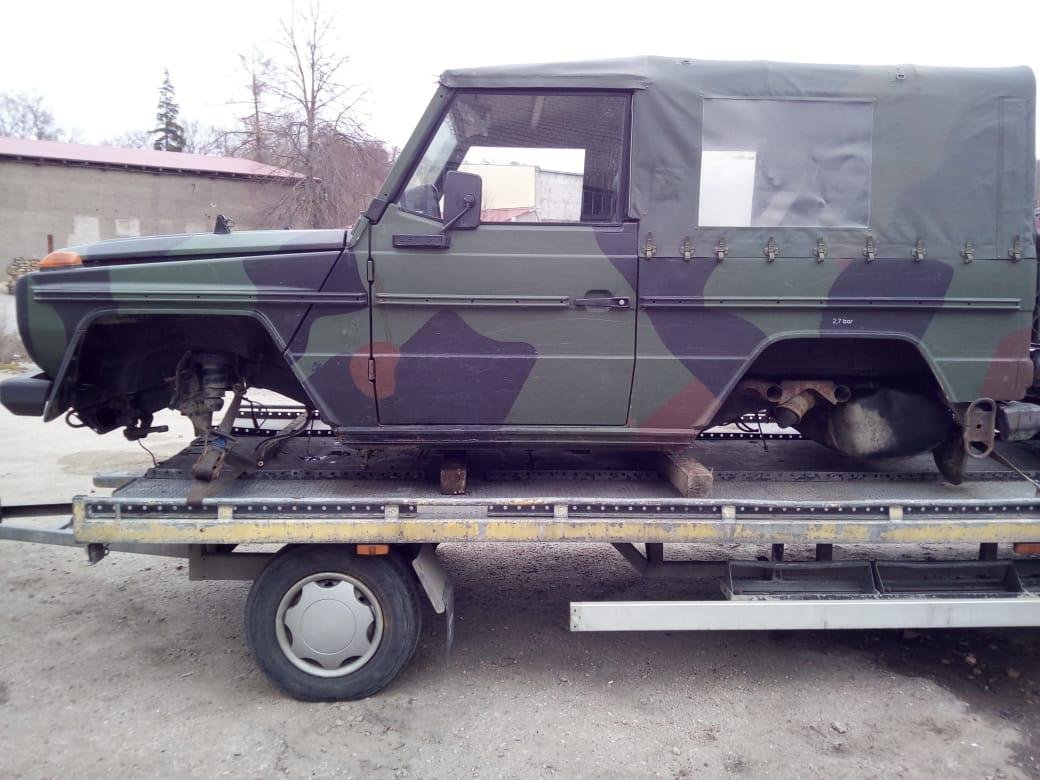

Гренадер 608 Жалоба Опубликовано: 26 февраля 2019 22 минуты назад, tash55 сказал: Нифига развалина, и сколько сейчас за подобное просят? Просят как за живой...а на деле даже "документы" не купить. Наверх Поделиться сообщением Ссылка на сообщение Поделиться на других сайтах
tash55 271 Жалоба Опубликовано: 26 февраля 2019 Ну это нормально) Наверх Поделиться сообщением Ссылка на сообщение Поделиться на других сайтах
puma 109 Жалоба Опубликовано: 26 февраля 2019 а не смущает количество работы которое надо в аппарат влить? я как подумаю скока в моём сделать надо так меня аш даже лёжа в кровати качать начинает))) этож всё до болтика разобрать надо... 1 Наверх Поделиться сообщением Ссылка на сообщение Поделиться на других сайтах
Гренадер 608 Жалоба Опубликовано: 26 февраля 2019 21 минуту назад, puma сказал: а не смущает количество работы которое надо в аппарат влить? я как подумаю скока в моём сделать надо так меня аш даже лёжа в кровати качать начинает))) этож всё до болтика разобрать надо... Не смущает. Главное ровные документы и рама. Наверх Поделиться сообщением Ссылка на сообщение Поделиться на других сайтах
Олексий 200 Жалоба Опубликовано: 26 февраля 2019 Может купить 463 с кузовом поживее и вообще поживее . и сделать ему ре - рестайлинг в 460 . А то если это белое ведро так облезло за 4 года , то там щас одна ржавчина и шпакло осталось под краской ! Морду , торпеду по мелочи повесить от 460го , лючок заварить / горловину вварить . И будет фуллтайм правда . но как по мне даже лучьше . Наверх Поделиться сообщением Ссылка на сообщение Поделиться на других сайтах
Олексий 200 Жалоба Опубликовано: 26 февраля 2019 Тему с чехлом лыж снесли на староконе , но сегодня отзвонился оттуда участник - похоже я в заблуждение ввел интересующихся - похоже эти чехлы - это нахлобучка в седаны на длинномерный груз который засовывают сквозь задний диван из багажника в салон . По крайней мере в 210м так оказывается . Наверх Поделиться сообщением Ссылка на сообщение Поделиться на других сайтах
Гренадер 608 Жалоба Опубликовано: 26 февраля 2019 25 минут назад, Олексий сказал: Может купить 463 с кузовом поживее и вообще поживее . и сделать ему ре - рестайлинг в 460 . А то если это белое ведро так облезло за 4 года , то там щас одна ржавчина и шпакло осталось под краской ! Морду , торпеду по мелочи повесить от 460го , лючок заварить / горловину вварить . И будет фуллтайм правда . но как по мне даже лучьше . А Вы думаете, что 463 в 460 можно легко и просто/дёшево переделать?)) Будем искать ещё. Кузов вторичен, я могу поставить будку от Вольфа. Было бы шасси! Наверх Поделиться сообщением Ссылка на сообщение Поделиться на других сайтах
nikola460 414 Жалоба Опубликовано: 26 февраля 2019 460-61 со слабым ступичным узлом и мотором на бездорожье ничем не лучше раннего 463. В чём прикол, если именно для оффроуда авто? Наверх Поделиться сообщением Ссылка на сообщение Поделиться на других сайтах
Олексий 200 Жалоба Опубликовано: 27 февраля 2019 11 час назад, Гренадер сказал: А Вы думаете, что 463 в 460 можно легко и просто/дёшево переделать? Ну я ж не говорю , что надо мосты/раздатки менять на 460/461 ! Чисто внешне подогнать и все . Ну торпеду с приколами по мелочи , обшивки там если хочется , зеркала на дугах от Маза какого . Хотя , я не понимаю в чем прикол торпеды от Уазика !? Ладно если машина в полном стоке , типа раритет , а если для леса - то какая нафиг разница чего в болоте топить !? А если по плечо в болоте плавать - то тогда вообще надо торпеду из листа алюмишки и в нее приборы от лодки/катера . 1 Наверх Поделиться сообщением Ссылка на сообщение Поделиться на других сайтах
Гренадер 608 Жалоба Опубликовано: 4 марта 2019 В 07.02.2019 в 14:12, Kofein сказал: Поиски окончены! Купил донора для проекта - буду строить WOLF! Наверх Поделиться сообщением Ссылка на сообщение Поделиться на других сайтах
sultansaid 287 Жалоба Опубликовано: 4 марта 2019 Интересно взглянуть на донора. Наверх Поделиться сообщением Ссылка на сообщение Поделиться на других сайтах
Гренадер 608 Жалоба Опубликовано: 4 марта 2019 14 минуты назад, sultansaid сказал: Интересно взглянуть на донора. По сути там не на что смотреть - это "документы". Наверх Поделиться сообщением Ссылка на сообщение Поделиться на других сайтах

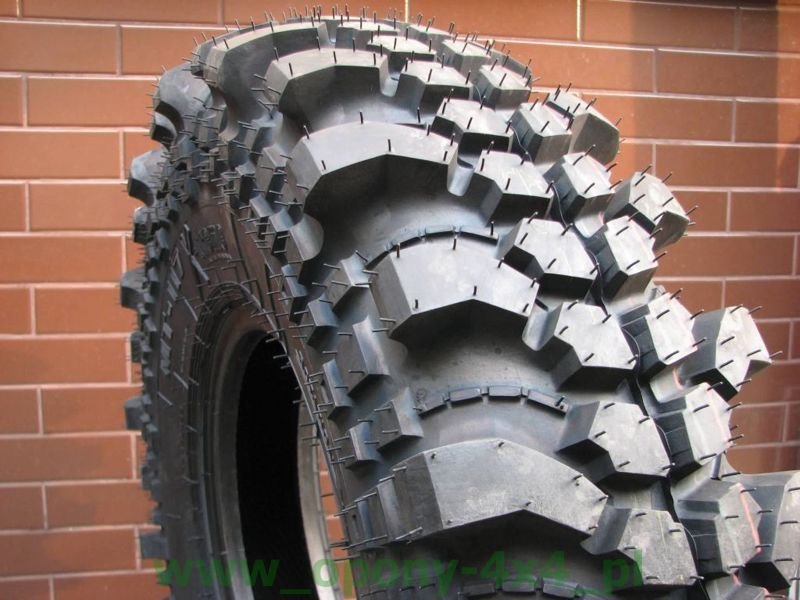

Олексий 200 Жалоба Опубликовано: 4 марта 2019 Колеса будут такие ? Наверх Поделиться сообщением Ссылка на сообщение Поделиться на других сайтах

Гренадер 608 Жалоба Опубликовано: 4 марта 2019 11 минуту назад, Олексий сказал: Сегодня , кстати , посмотрел фотки выставки какой то в Москве на которой машины Гона выставляются ( на 95 летие гаража ) - так вот там ельцинский Гелен охотничий зелененький коротыш - морда и зеркала 463 , диски железки , а лючка нету ( походу горловина сзади ) . То ли ексклюзив какой то , то ли Гоновский колхоз 17 минут назад, Олексий сказал: Колеса будут такие ? Почти. Или Сильверстоун 35х10.5 или Симекс Джангл Трекер 34х10.5. Мотор 2.5 дизель 91 лошадь; пары 5.28. Больше думаю не стоит колеса ставить. Наверх Поделиться сообщением Ссылка на сообщение Поделиться на других сайтах

Гренадер 608 Жалоба Опубликовано: 25 марта 2019 Медленно но верно машинка проходит таможенную, а рама пескоструйную очистку) Наверх Поделиться сообщением Ссылка на сообщение Поделиться на других сайтах
